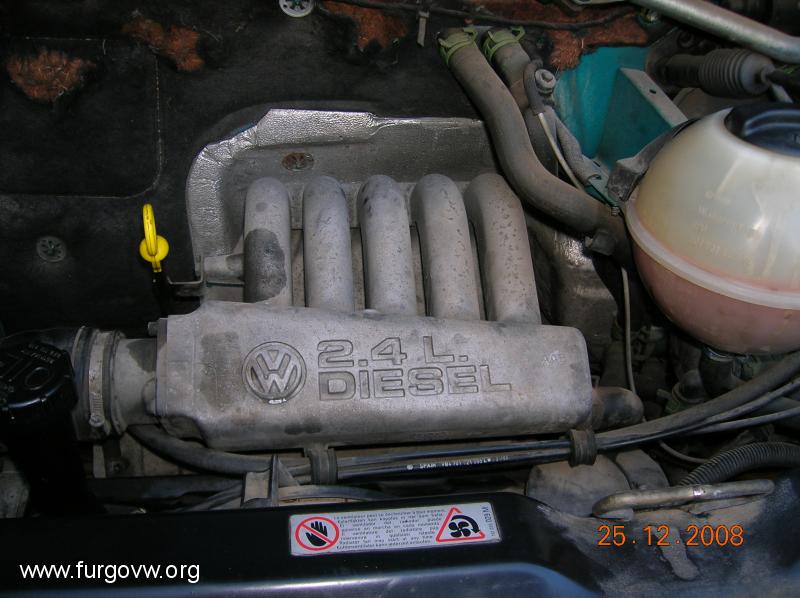

hola milabel, que tipo de furgo tienes, y que tipo de motor es???????
milabel
perdona el retraso, es que llevo una semana entera con la furgo y ayer me colapse y me lo tome de libre
en fin mi furgo es un coñazo porque es una 2.4 L D 5c matriculada del 11-92 pr con todos los repuestos tengo problemas porque de ese año en españa no hay 2.4 asik imagino que sera algo parecido a la del motor 1.9 D, pr en fin mas o menos por ahi y con respecto a la palanca no creo que haya cambiado mucho. gracias

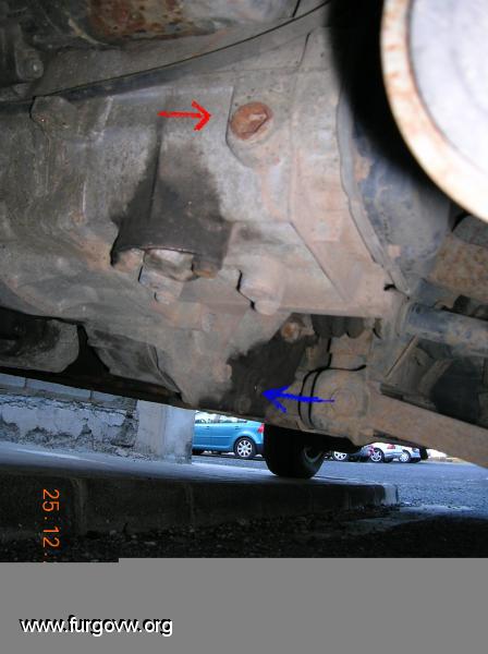

los conductos de la valvulina para cambiarlos son estos?
la flecha roja carga y azul descarga? mi problema cre que va a ser que no me cabe la llave por la descarga ya veremos
