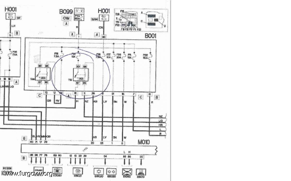

Tal y como comentaste, me fui al concesionario y pedí que me dijeran cual era el  relé que gobierna la entrada de la señal al inmovilizador del arranque, después de flipar un rato con mi pregunta, les expliqué para qué lo quería a lo que tras consultar al electricista me contestaron por mail:
"para lo que quieres hacer, lo suyo es intervenir sobre la masa del relé T10 de la caja de relés que está en el compartimiento del motor (adjunto esquema eléctrico)"

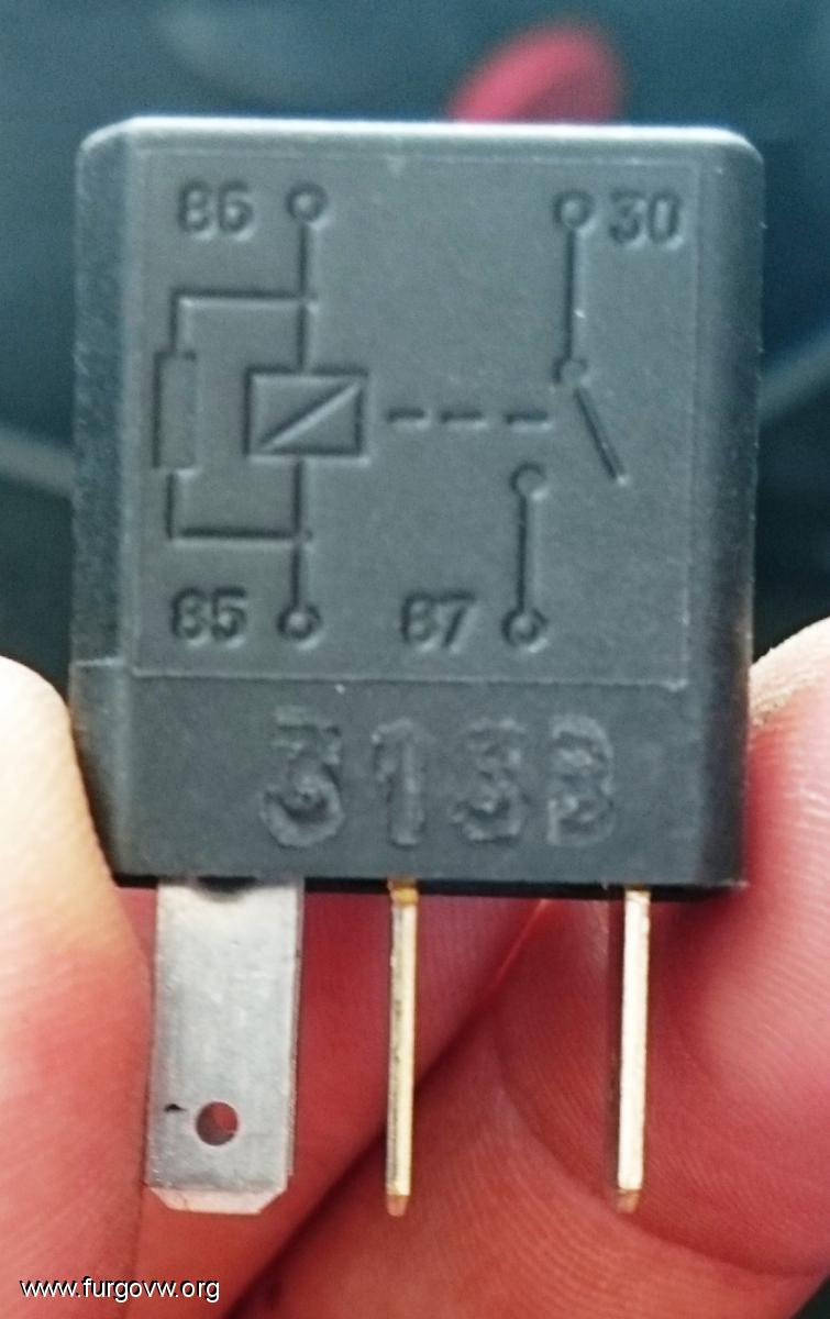

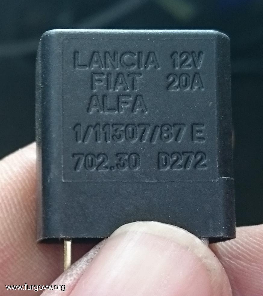

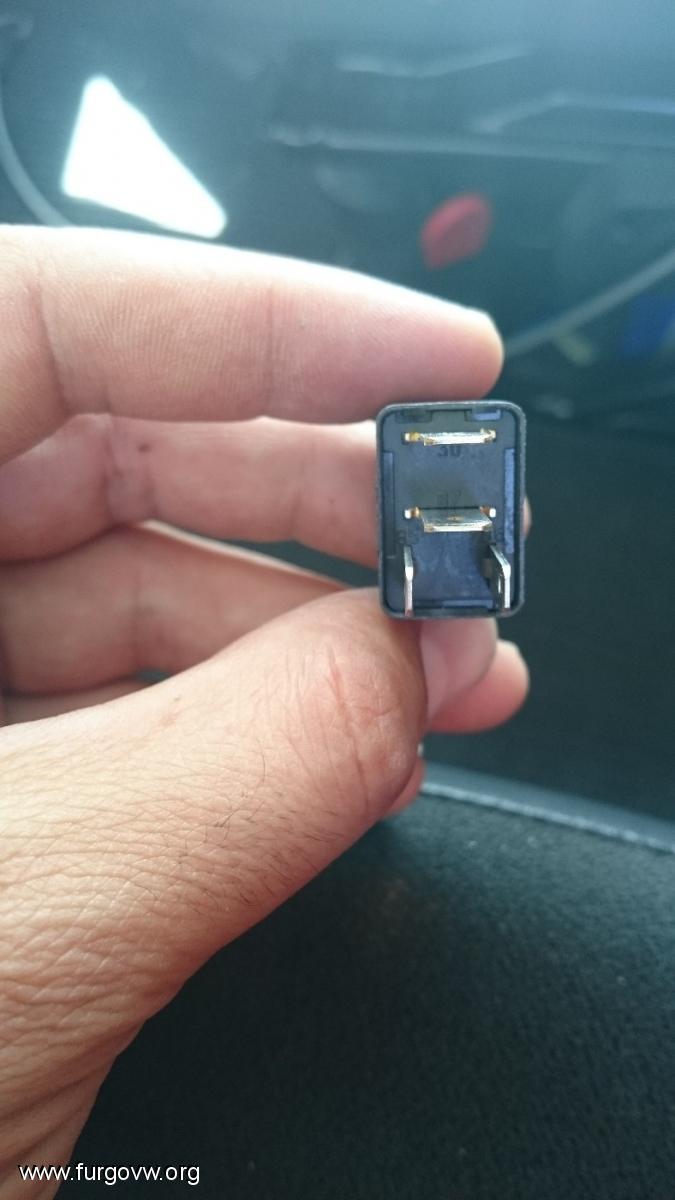

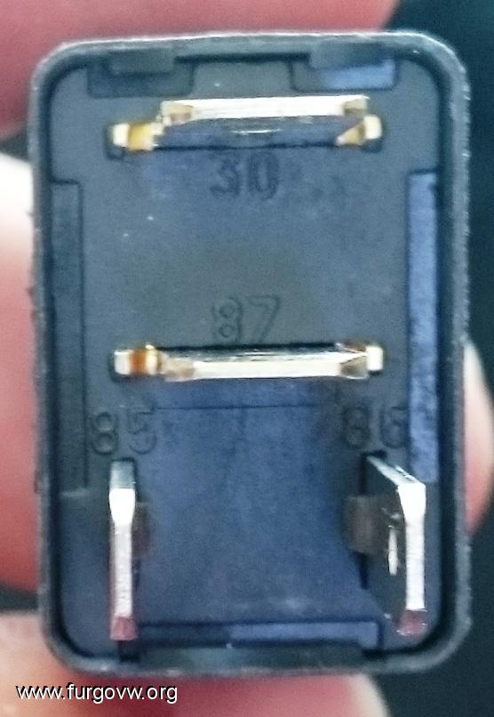

Tras esto me fui a la caja de fusibles y reles del motor, localicé el T10 y lo retiré, efectivamente, la furgo no arranca pero si hace el amago...según tus indicaciones debe ser el relé de la inyección. ¿por qué este relé no te gusta? ¿con este relé también es posible hacer lo del pulsador? (Mucho más práctico que el interruptor como bien explicas.
No conforme con este relé me puse a buscar el relé del inmovilizador quitando uno por uno e intentando arrancar (como explicaste), lo único que al quitarlo no hace ni el amago es un maxifusible de 30Ah. Pensé intervenir este fusible pero con 30Ah es mucha electricidad, aparte de que si lo quito una vez arrancado, se apaga el motor por lo que no podría poner pulsador.
¿que hago?  ;D
Adjunto fotos del Releé T10 que me dicen en la fiat y del esquema eléctrico por si alguien lo entiende .meparto

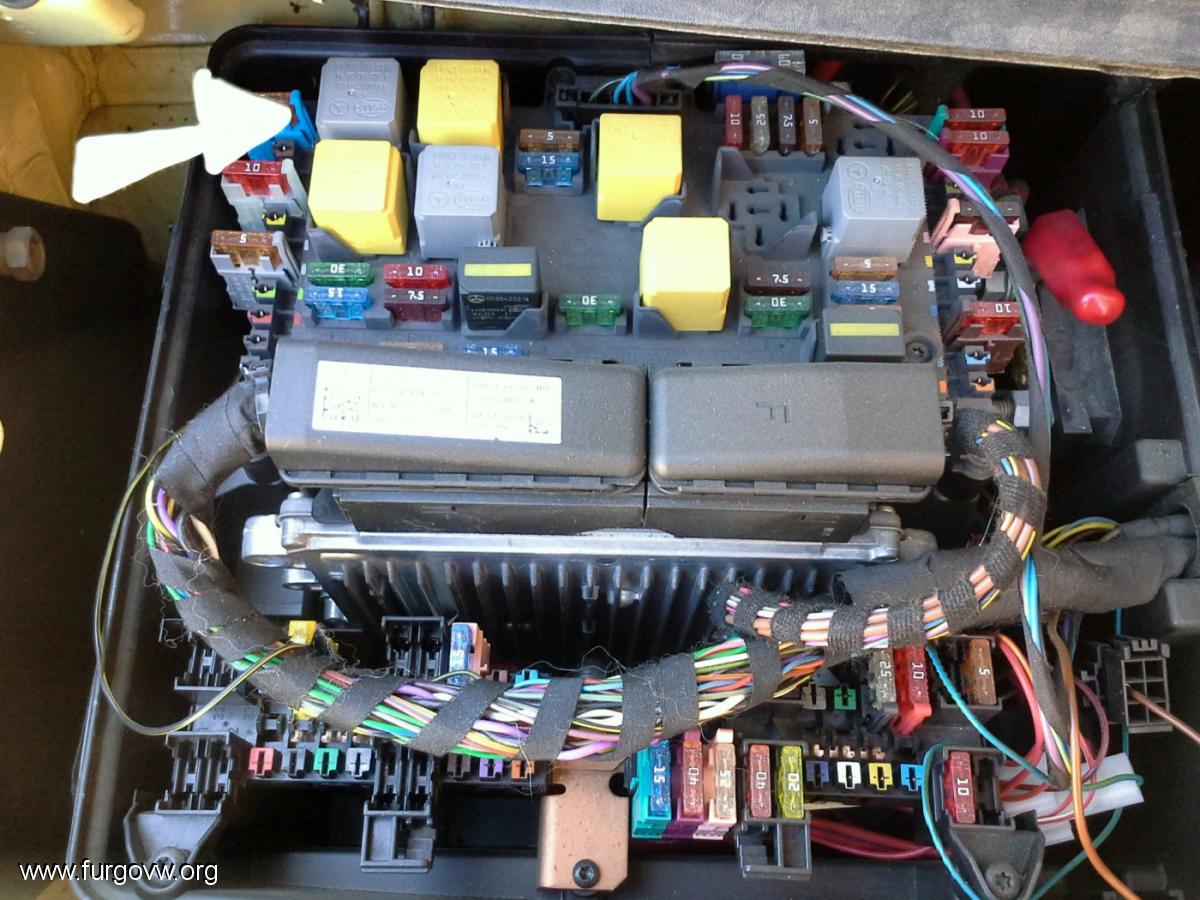

Hola.
En las Viano algo más nuevas, la conformación de la caja de fusibles cambia y el relé en cuestión tiene otra ubicación.
Si no me equivoco, es el que señalo en la foto.
