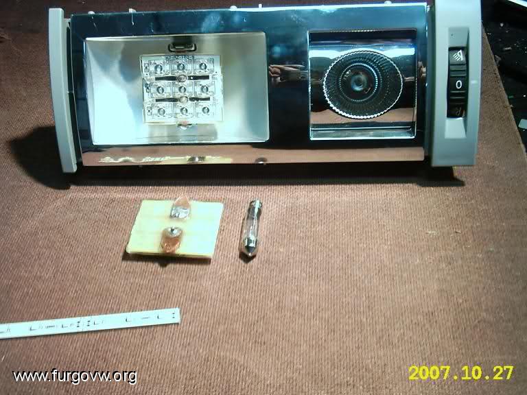

Quitaremos la bombilla y haremos una plantilla con papel.
TERCER PASO
alcar la plantilla sobre la placa de fibra y cortar la silueta con una segueta para metal (esto será lo que más tiempo nos lleve)
Habrá que hacer los retoques necesarios para que esta pieza encaje en el plafón (al final tuve que hacer más recortes que los que dibujé en la plantilla) y así es como quedó la pieza final.

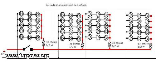

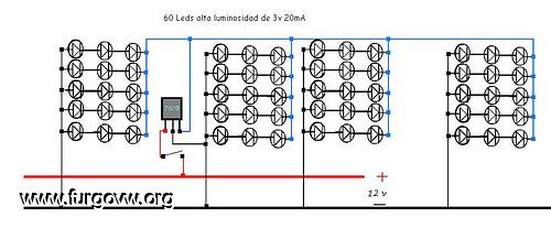

Como sé que no se ve bien el tema del circuito, hice un "mapa" casero para que se vea un poco, como no soy un maestro de la electrónica, lo hice lo mejor que pude y para que se entienda lo más posible.
