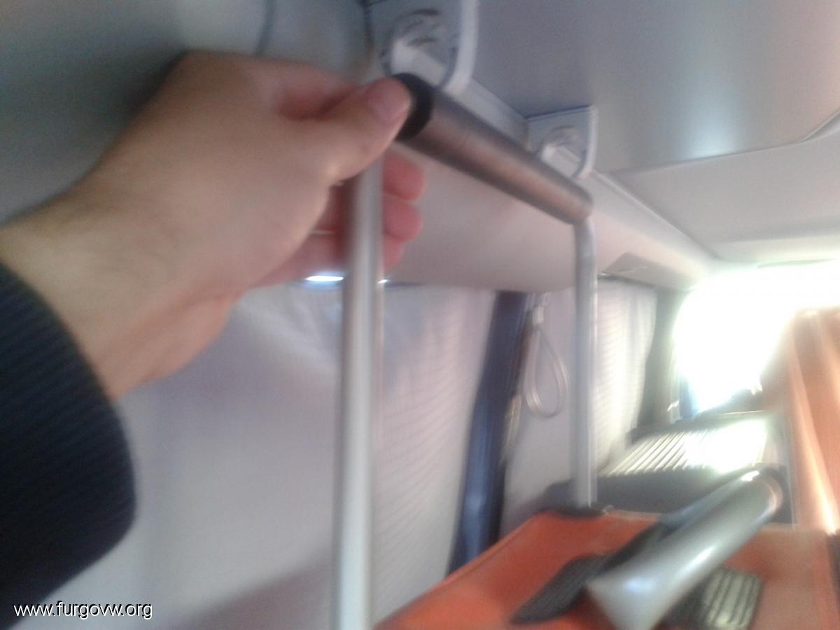

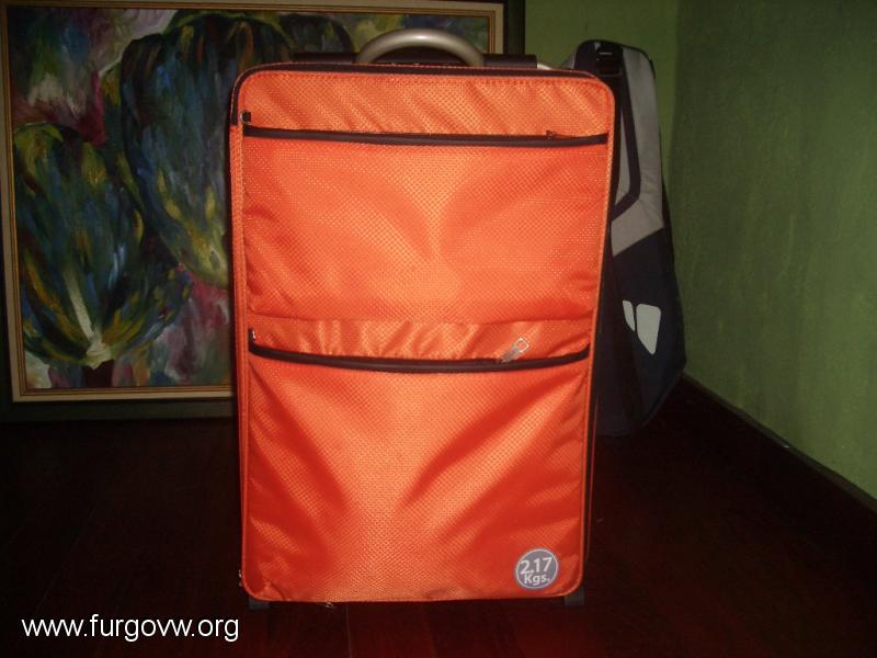

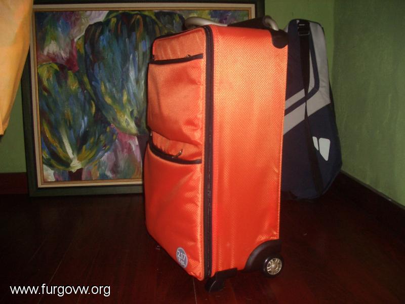

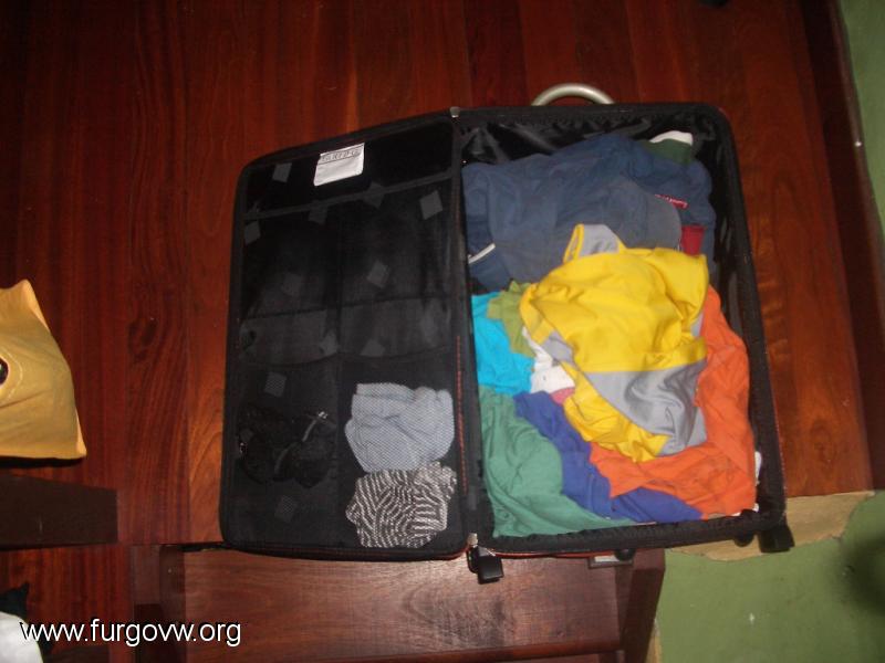

Aki les dejo las mochilas que encontré en Alcampo por unos 25€ C/U. son ultra lijeras y muy espaciosas. yo las coloco en el lado que nuestras Beachs tienen extra en la parte trasera con la ayuda de un pulpo que encaja con los agujeritos que quedan a la vista en el chasis (el ueco del mueble en la california convencional) un saludo ;)

Le podrias sacar la estructura de las ruedas y con pletina de hierro, hacerle el soporte fijo en el coche, no?¿
oirad
pues supongo que sip :o... no había caido... .ereselmejor...me lo pensaré y si me animo pondré fotos de la modificacion...gracias y saludos compañero.

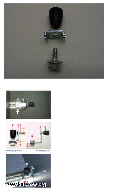

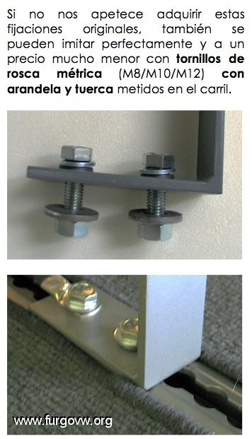

 Dejo detalles de anclajes para las maletas.
