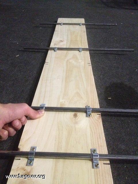

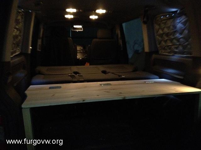

Hasta ahora llevaba la base de la cama de mi VW T5 de un modo un tanto precario. Una tabla mal puesta apoyada en las patas de la mesa de camping me hacía servicio siempre que no durmiera con la cabeza en el lado del maletero.

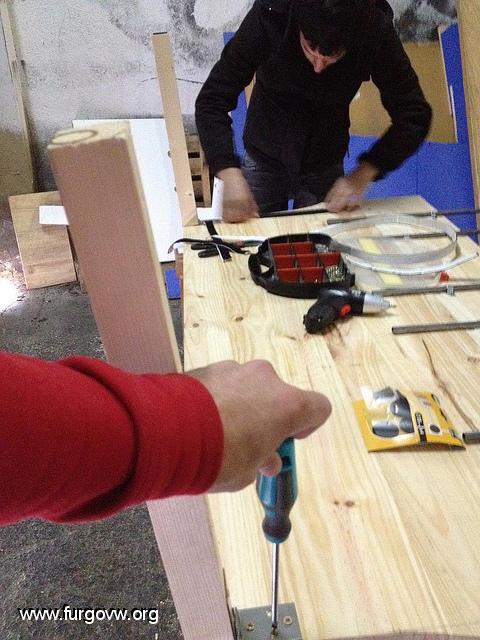

El otro día, aprovechando que unos amigos tienen buenas herramientas, nos pusimos a ello.
Primero medir el hueco:

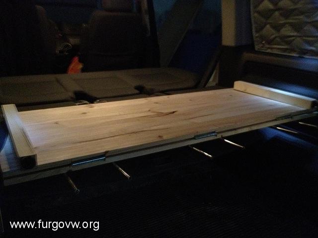

Pensé que para darle seguridad al ese tercio de cama, sería buena idea anclarlo con tubos a los agujeros que hay en el asiento trasero cuando quitas los reposacabezas.

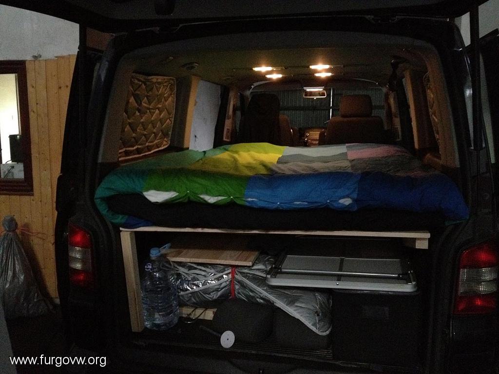

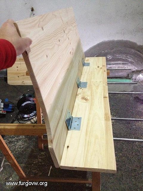

Después pusimos la segunda parte del "multiflexboard" apoyado sobre tubos de metal y gracias a las bisagras hay acceso rápido al maletero.
Aunque con los 6 tubos el invento parece extremádamente sólido, pusimos dos patas en los extremos para apoyarse bien y que las bisagras siempre descansen.
Y ya está:
  ;D
Ya estoy pensando en nuevas cositas que le pueden venir bien. :)

Enhorabuena por que te acabas de ahorrar una pasta que es lo que cuesta el multiflex en la vw !! Me parece interesante tu invento, y lo importante es que sea funcional. La unica duda que tengo y no acabo de entender es, si hay manera de llevar el multiflex con los asientos traseros levantados.

¡Hola y gracias! No se puede montar con los asientos levantados, quedaría como "una madera en el maletero", esa es su pega más gorda. Por lo demás estoy encantado.

Ese es el próximo paso, ponerle una telita y una goma cobriendolo. Además he pensado en dejar una cortinita o así, colgando, para tapar el maletero.
Ya pondré más fotos cuando lo vaya mejorando. ;)
