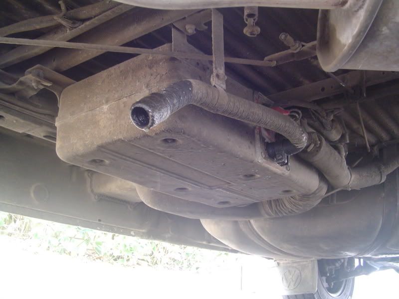

terragasgas
http://i163.photobucket.com/albums/t305/cuatroymiedo/DSC02642.jpg
Gracias a todos, mi calefa es como esta (Ah!!! es webasto esta calefa??, modelo?? ) , sabiendolo, cambiaré el quemador y sino a desmontar, por eso no hay problema, me apaño todo, hice distribucion, trasmisiones........ así q desmontaré pa quitarle la carbonilla, era peguntar pq de estacionarias estoy a nivel 0,0  .

terragasgas
j.mikel creo q no entiendo bien tú mensaje, Si que la voy a desmontar, era por ir directo al grano en la supuesta avería, sino a investigar toca.
Primero cambiaré el quemador a ver q pasa, despues miraré q llegue bien el gasoil y la bomba funcione, y sino a desmontar y a rezar, pq una vez q pruebas la estacionaria ya no se puede vivir sin ella.
