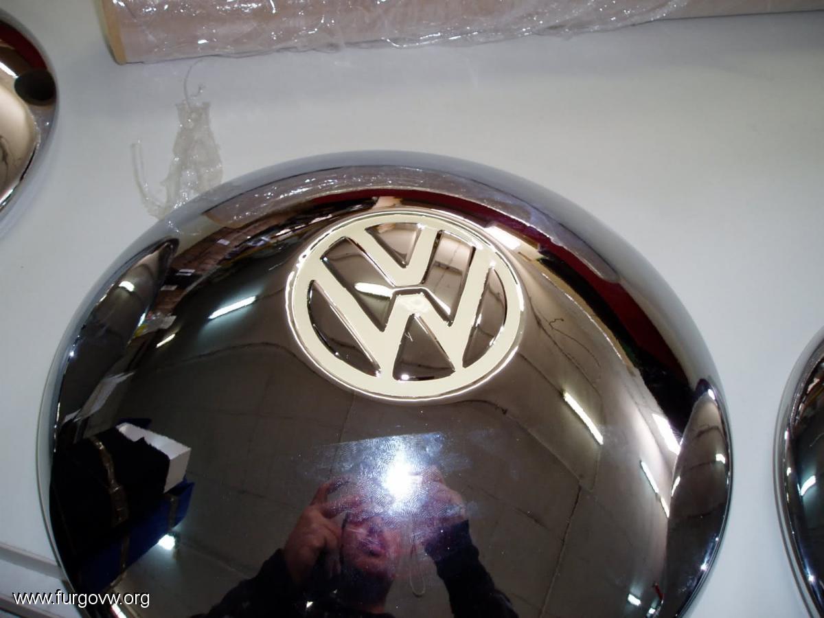

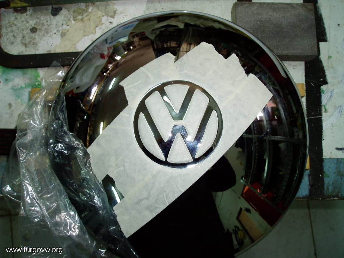

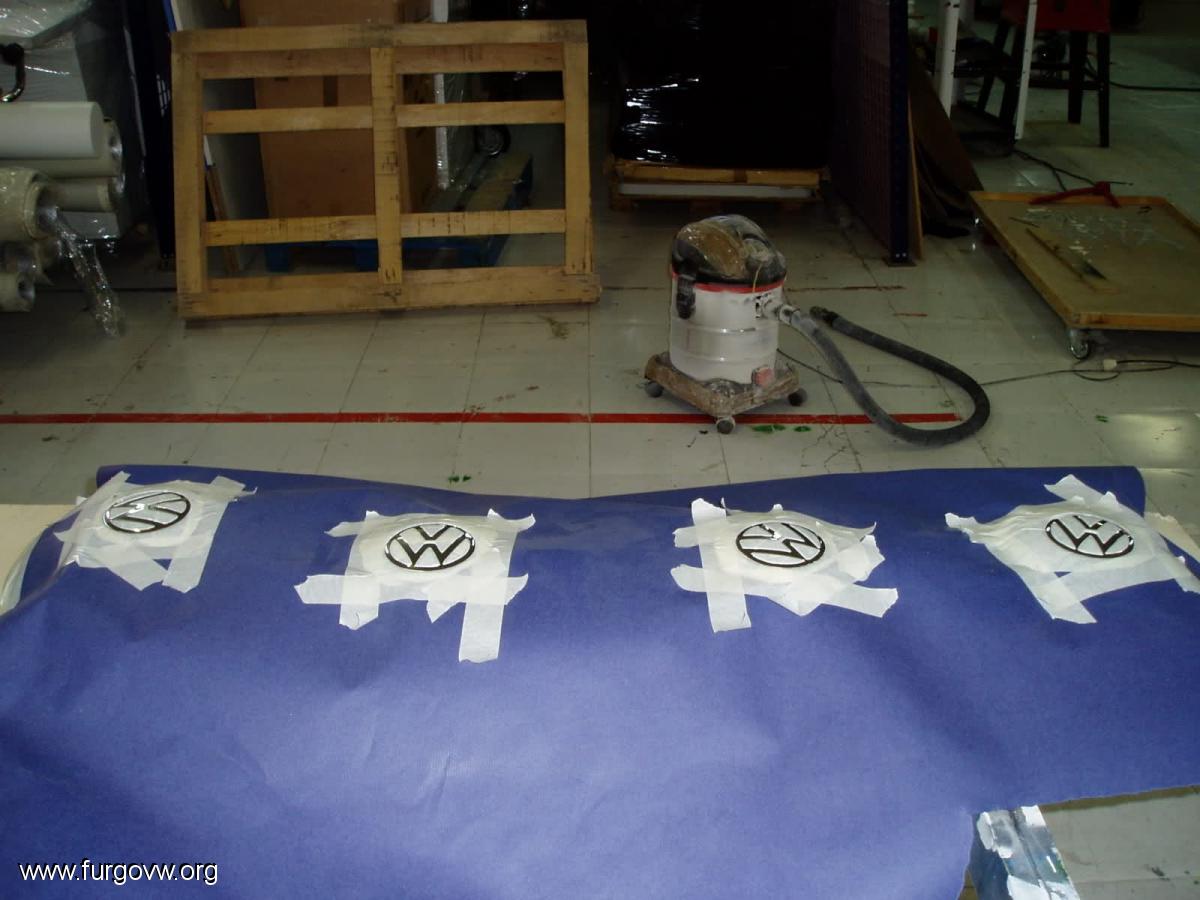

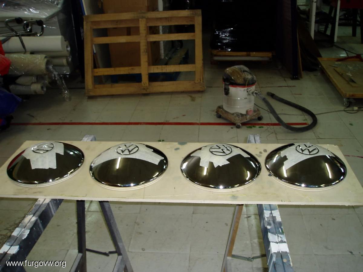

del proceso de las ruedas no emcuentro fotos pero os ponga el de los tapacubos
eso es todo siento no tener fotos de las llantas pero vamos que es un proceso sencillo
espero que os halla gustado

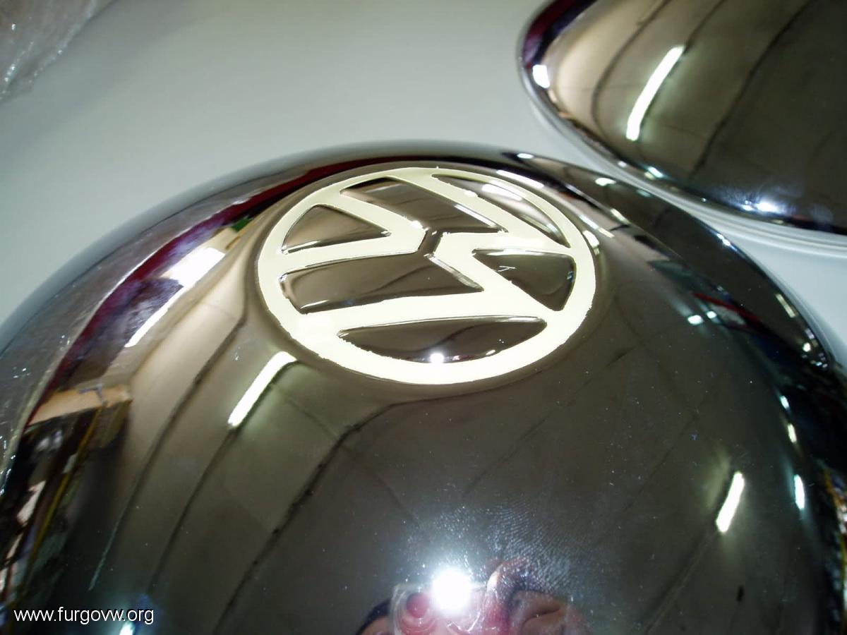

Dios, qué guapada. Cómo has hecho para que tengan ese brillo?  .baba
delarco

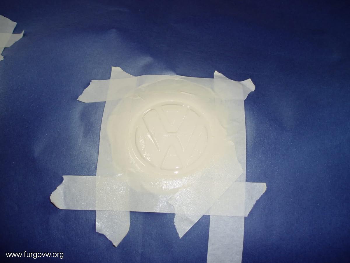

Preciosas!!!! menuda paciencia para recortar la máscara...  .ereselmejor .ereselmejor .ereselmejor

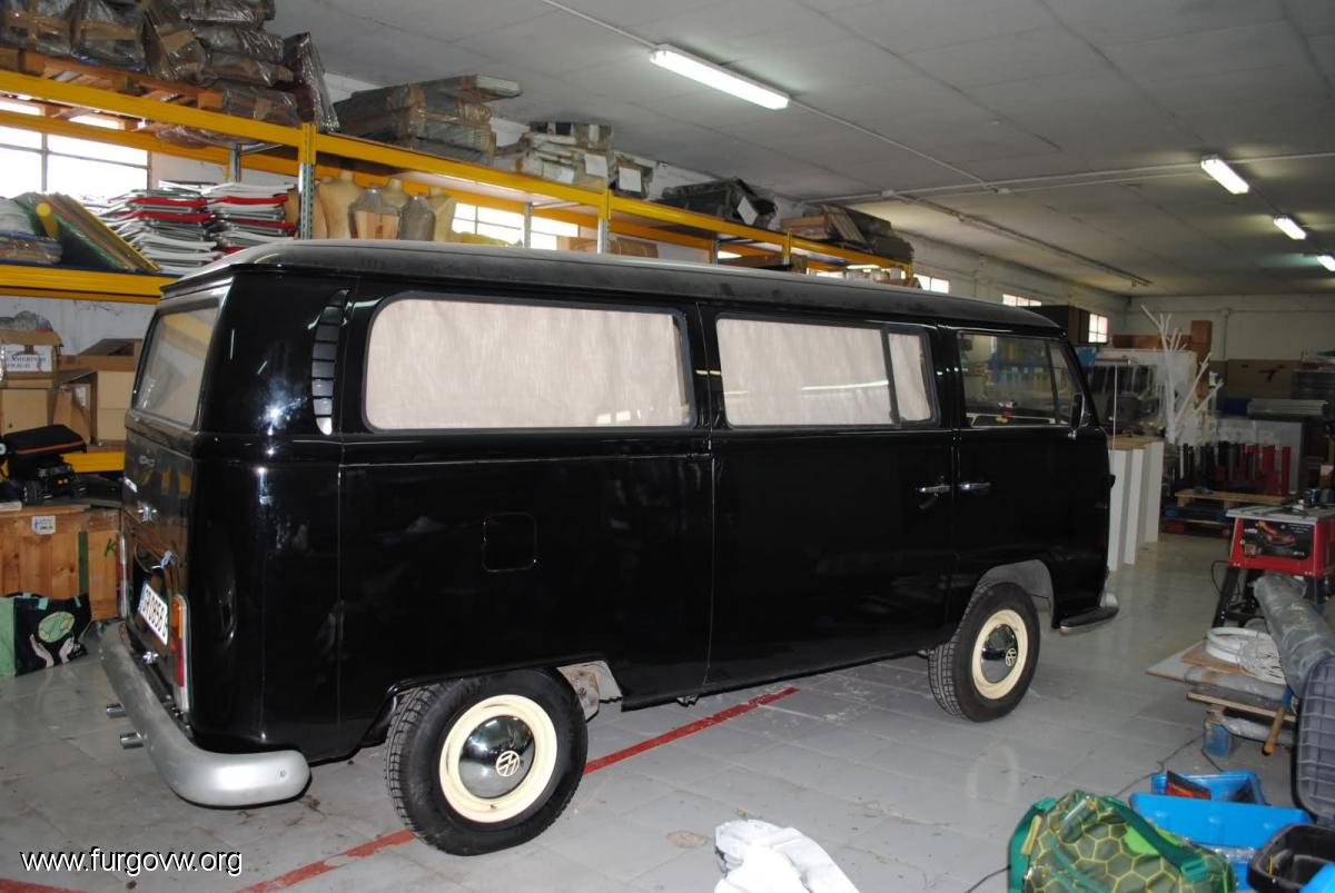

golondrinas

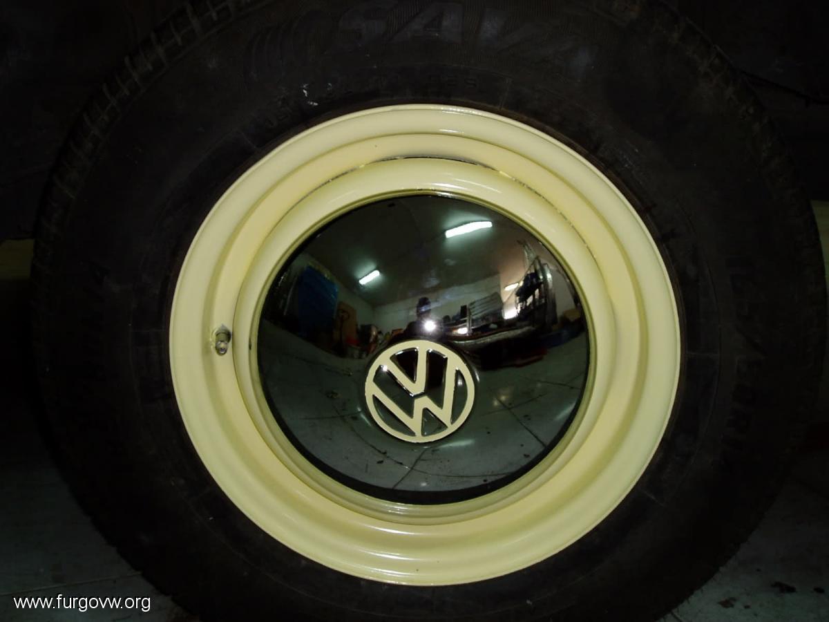

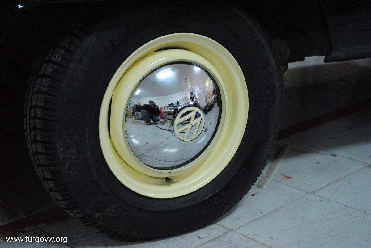

si te refieres al de las llantas
una buena imprimacion blanca y despues una lijita de agua y pintar com pintura normal pero con bastante catalizador
eso si las pinte y las puse debajo del radiador para que la pintura tirase pronto y no chorreara
gracias
delarco
Pensé que las habías dado un baño de cromo... menudo artista puesssss
Fesquive
Hola, es curioso ver como con algo de imaginación y tiempo podemos dar la vuelta a algo que antes no decia nada y ahora lucen como tus llantas..muy buena elección del tono de color. Saludos.

triti
perdona que te vuelva a preguntar pero es que estoy flipando: el brillo ese plateado de las llantas lo has hecho siguiendo el proceso anteriormente comentado? osea que son pintadas y por eso lucen así...  .confuso2 menudo pasote  .baba
golondrinas
no triki creo que tu hablas de los tapacubos
no, lo que pintado an sido las llantas y el logo de w
los tapacubos originales estavan tan hechos polvo que tenían agujeros de la calcoma
los compre en la ultima feria de coches clásicos de Madrid en el están de bbt por 10 euros cada uno
triti
ah... vale... ya decía yo que no me cuadraba mucho lo que me explicabas... jo, con razón parecían como nuevos...  .meparto
delarco
jajajajajja premio xDDD nos colamos los dos triti xDDDDD
