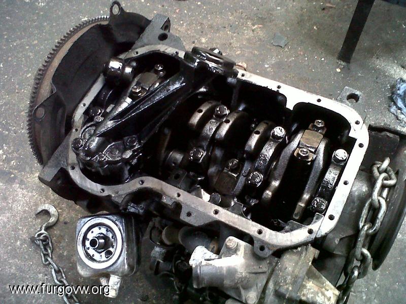

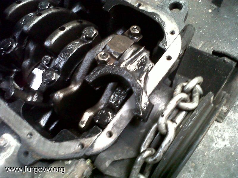

Mi motor esta muerto e inreparable,fue la primera opcion q estuvimos haciendo,pero al abrir,tenia de todo(pistones,cigueñal,culata...etc)un desastre vamos.

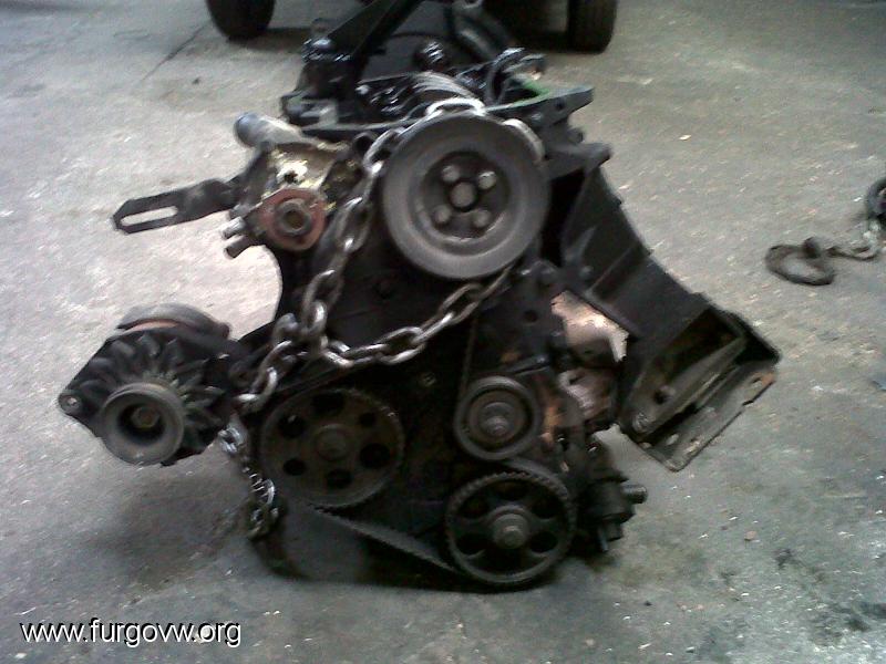

Junio 30, 2011, 18:27:16 pm #7 Ultima modificación: Junio 30, 2011, 18:45:53 pm por rompequillas
os quiero enviar algunas fotillos del empastre con el motor y de mi pequeña guerrera en el quirofano,pero no puedo,eso de ser novato en el foro es un desastre,alguien me puede decir como se hace,le doy a insertar imagen y no me permite hacer nada.
un saludo
bueno como vereis ya he descubierto lo de subir las fotos
