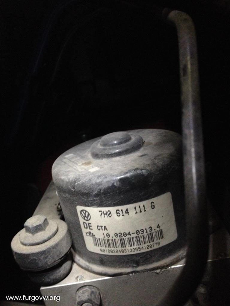

Soluciones: ¿Bomba de segunda mano, bomba nueva, reparación?
Con la referencia de la bomba (en la imagen) ya he visto por internet que es bastante cara: no menos de 400€ más instalación... (ya me lo adelantó el taller) un dineral...
La solución temporal ha sido un par de golpes que la han vuelto en sí... (espero que mucho tiempo!) De momento no lucen los chivatos y podré pasar la ITV...
A ver que opiniones tenéis por aquí, esquema de la bomba o algo más de información...

Como comentario una vez en mi T5 igual me encendieron esos testigos, no recuerdo bien que me marcaba la diagnosis pero era algo así como corto a tierra motor ABS, anduve muy mosca esa vez, recordé que el motor lo tenia casi siempre impoluto, lo lavaba con Kärcher siempre, así que como esta bastante accesible, decidí remover este con los dos tornillos Torx que lleva y limpié la pequeña armadura y los contactos con limpiador residuo cero, por suerte solo tenía humedad en los contactos, borré averías y voial! nunca mas volvió a encender ese chivato, espero que sea algo sencillo en tu caso, saludos y suerte!

Al abrir la centralita de control del ABS, estaba llena de agua y tenía un conector partido, imagino que sería de alguna avería del anterior dueño.
Solución --> reparar conector, secar y aplicar spray antihumedad.
