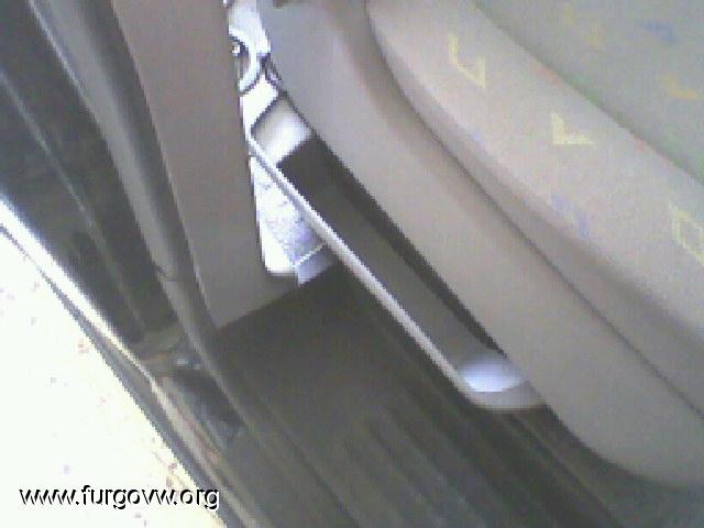

Pues eso, me gustaría saber como sale de aquí este cajoncito que viene el lateral derecho del sillón de copiloto, es de una T5 transporter.
Busco por dentro y no encuetro ni tuercas, tornillos, clips o similar... ???
alguien sabe como demonios sale??
gracias

en la cali tambien los llevo en ambos asientos y la verdad ni repajolera idea de como se sueltan.
_Migue_
me imagino que seguramente sea a presión con clips, porque lo muevo y cede un poco, pero no quiero tirar en plan salvajo no vaya a partir algo y luego me quede en punto de no retorno...
_Migue_
ignacio
estirando,mira a ver si ves alguna patilla que haga de prisionero,se me ocurre ???

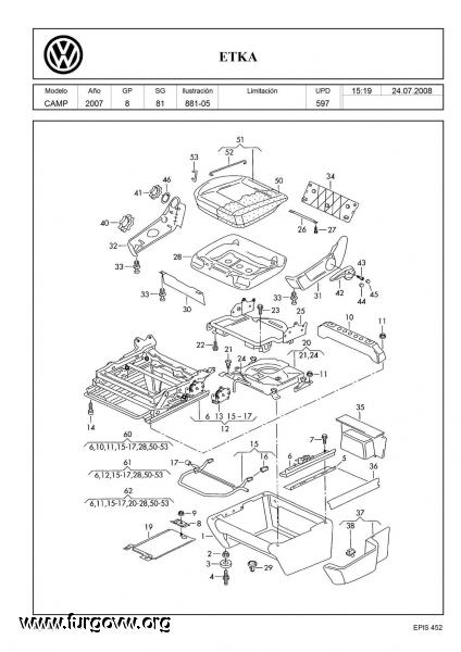

estoy buscando algún manual de despiece por la red a ver si consigo saber como va
caliwhite
A ver si te sirve esto, por lo que parece se sujeta con un clic pieza  nº38.
_Migue_
vaya, gracias, algo asi estaba buscando...lo intentaré y luego comento la jugada a ver
