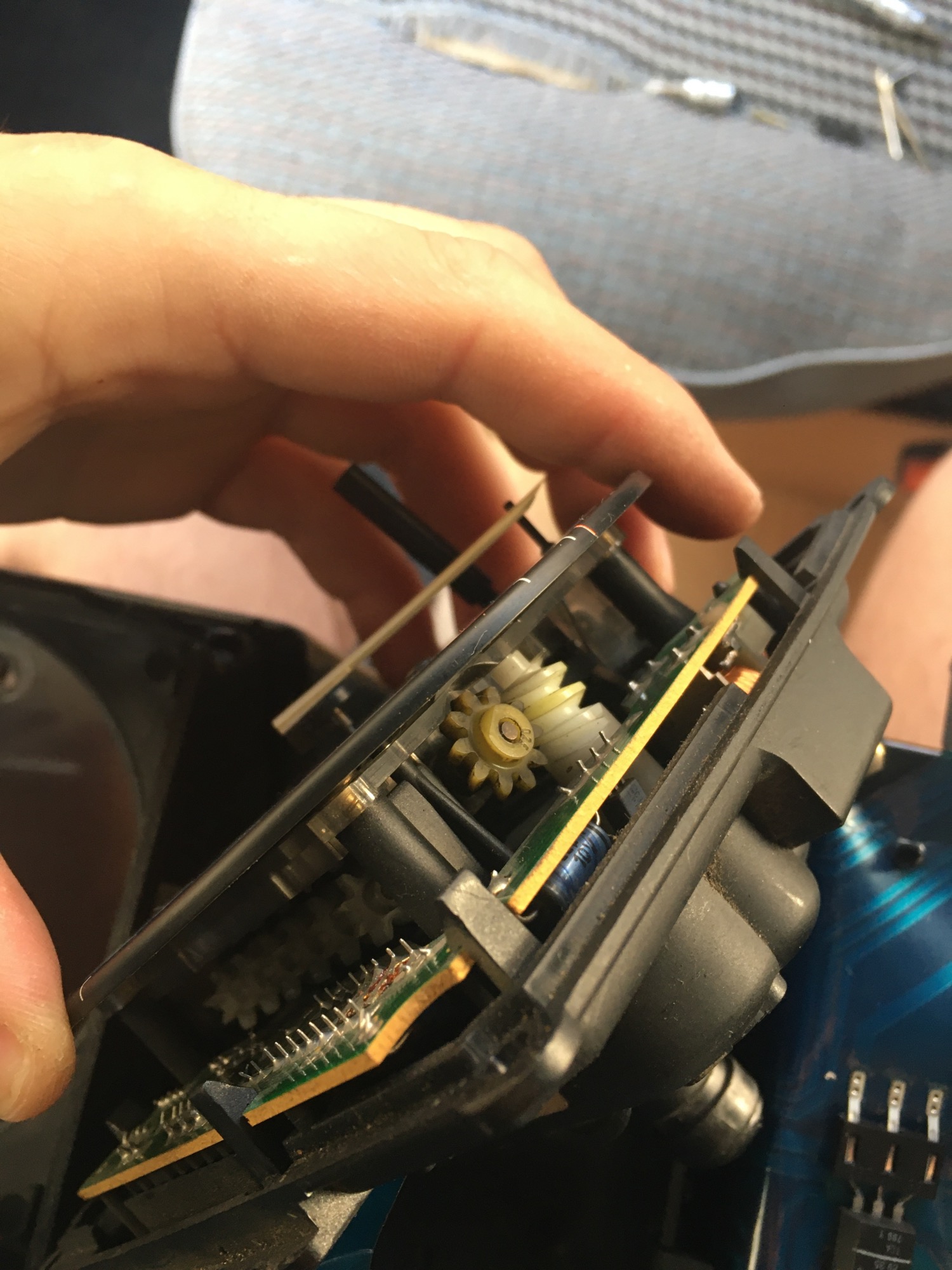

Hola, estoy en proceso de restauracion de mi nueva gran adquisicion. Y entre las pocas cosas que tiene, que en serio son pocas porque ha sido bien cuidada, no marca el cuentakm.
En el taller ya la miraron y me dicen que tengo que cambiar el velocimetro completo. Alguien sabe donde puedo hacerme con uno?? Gracias amigos!
animatrix
marca la velocidad pero no suma KM ? tiene arreglo , en t3spain hay un hilo que explica como se soluciona

si la velocidad si pero los km. voy a ver si lo encuentro. gracias.
trasegar
Puede ser el eje del parcial que se desplaza y queda descolgado...mirate el post que te indican, tiene solución.

Yo tenia muerto el cuentakilómetros parcial y total, que se había parado hace unos años. Lo llevé a reparar a AUTOCRONO, Barcelona. Perfecto. Saludos

Muchas gracias por la información. Me pasaba lo mismo y ya está arreglado! Adjunto una foto para que lo tengáis más claro aún. Hay que arrastrar hacia dentro la rueda dentada amarilla y listo!un saludo!
