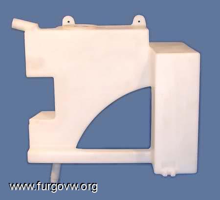

Mira Triti este es el deposito de limpias de la exclusive
triti
 .loco2
joé, lo podrían haber hecho todavía más raro...
