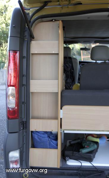

Primero las baldas.

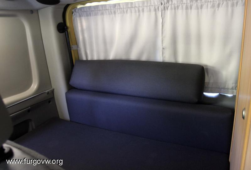

Para conseguir más sitio hemos pensao en colocar el soporte que se usa para hacer la cama de abajo en el asiento de atrás. No molesta y además hace que el respaldo del asiento se más cómodo:
Y así queda el espacio en el que iba el soporte:
Solo un consejo a la hora de hacer las baldas....tener en cuenta el amortiguador del portón que hace que las baldas sean más estrechas según te acerques al techo.

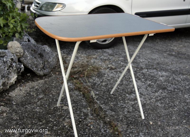

Segundo brico: hacer posible el uso de la mesa en el exterior.

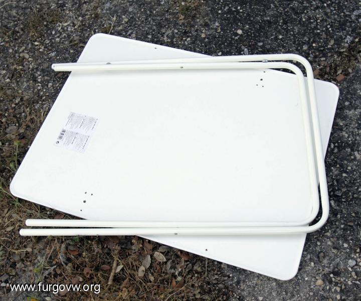

Para conseguir ahorrando espacio a Caztor se le ocurrió el usar las patas que vienen en una mesa que venden en el Carrefour por.....19 euros.

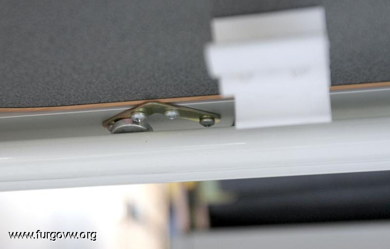

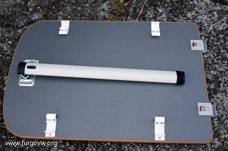

La cosa es fácil: desatornilar los soportes de la mesa y atornillarlos a la mesa que te dan en Sinter:
Y así es cómo se puede usar fuera de la furgo:

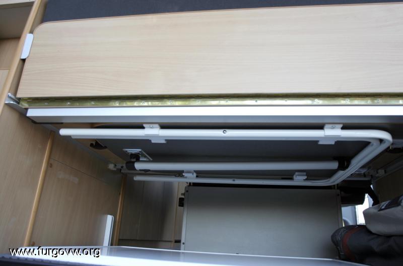

Mi pequeña aportación a este brico es el de guardar las patas. Caztor las guarda detrás del asiento del conductor, pero a mí me parece un poco engorroso por lo que decidimos guardarla debajo de la mesa aprovechando los soportes y sujentandolos con unos imanes (gracias a Txonix que me los consigiuó).
De esta forma no se pierde espacio en el maletero.
Así queda:

Muy bueno edort!
Creo que ya vi esas patas en tu furgo. ¿En qué soportes se montan?  .baba
Parking is not a crime
edort
Aupa Kimu!
Los soportes son los que trae la misma mesa del carrefour.Y todo por19 lauros.
