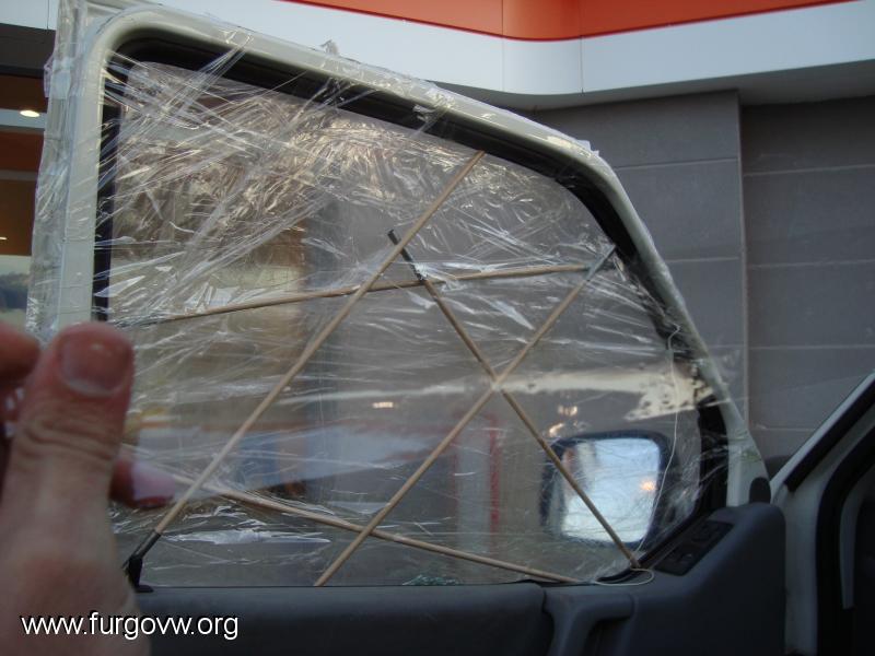

Hola Chic@s, pues el caso es que el otro día en Lorca (Murcia) un gilipollas le dio por robarme el radiocd por el método de la piedra al cristal del conductor, el tema es que aparte de joderme el cristal y las conexiones del cd, el tío no se llevo ni el Gps ni nada pero si las insignias de volkswagen que trae el estuche de la documentación, un ejemplar para dar de comer aparte vamos...jeje.
Total 700Km con el cristal de esta guisa y con vientos brutales, ya que era domingo, no pude cambiar el cristal:

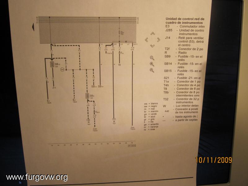

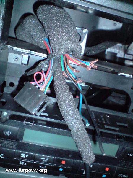

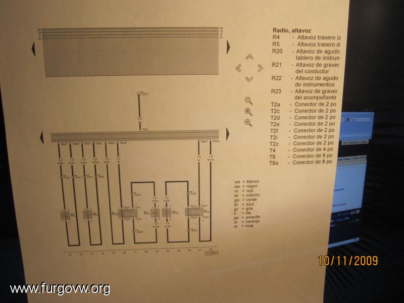

Y al grano, el caso es que tengo una de las clavijas del radiocd cortada y bueno ya de paso pensaba darle un repaso al audio de la furgo que esta un poco cutre de serie...Alguien tiene algún esquema general de como va el cableado en estas furgos?= alguien me puede decir que es cada cable?...La furgo es una Multivan del 2002

No se si llego el anterior ahi te envio 2 esquemas...
Si hay algún problema no dudes en decirlo.
vidainutil.com
Hola Dankos!!  Esa información la tienes en PDF?.... está disponible por ahí?
Lo digo porque no se ve muy bien...y si no la contextualizo se me hace difícil interpretarla...es la primera vez que hago algo así...
Mil gracias!

De todos modos vidainutil.com, veo que también te falta el conector ISO. Prueba a ir a algun Norauto, Feuvert, Elma o similares y compra un conector iso para la multivan. Hay para un montón de modelos así que deberían tener para la vw. Ese conector viene con los cables y respetan el codigo de colores del fabricante, solo has de empalmar ;)

Hey Delarco!! si si, me han arrancado el conector ISO, por eso lo preguntaba...jeje
