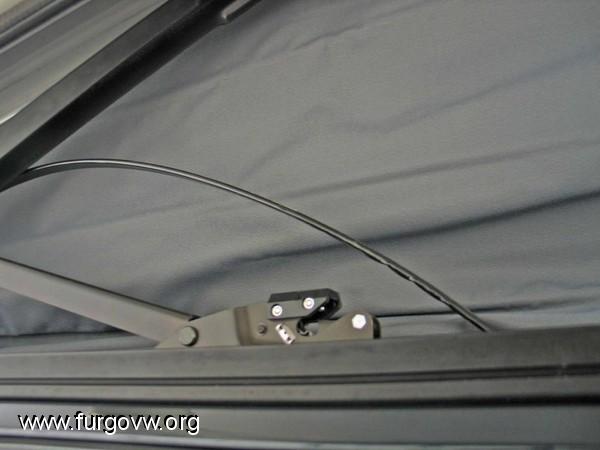

Otra solución buena podría ser que le pusiérais a cada lado un fleje curvo de plástico o de cinta de chapa de acero (como ésa con la que se atan los palés).
El funcionamiento lo explico detalladamente aquí.
