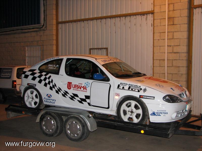

Madre mia como impacta!!!!!!!!!!
Entonces yo creo que no lo notaria mucho, no?

Si te sirve de ayuda, yo tengo una california 2.4D y he tirado de un carro con 8 ruedas dentro, 50L de gasolina, gato, caja de herramientas... y con una transporter tambien 2.4D equipada como taller tiramos del coche de carreras, la transporter sin el carro pesa unos 2000 Kg asi que si que podras tirar, pero eso si en las cuestas despacico...

jeje q buena la foto. yo diria que no hay problema yo me he ido con una t3 1.6 diesel 50 potros con una caravana de 1000 kg y 7 cenutrios montados con 10 cjas de cerveza 10 cajas d sidra y los respectivos equipajes. y de pm la verdad es que las furgos es lo bueno q tienen q andar no andan pero tiran como un animal jejeje.
