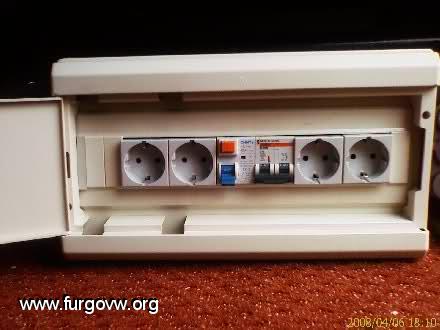

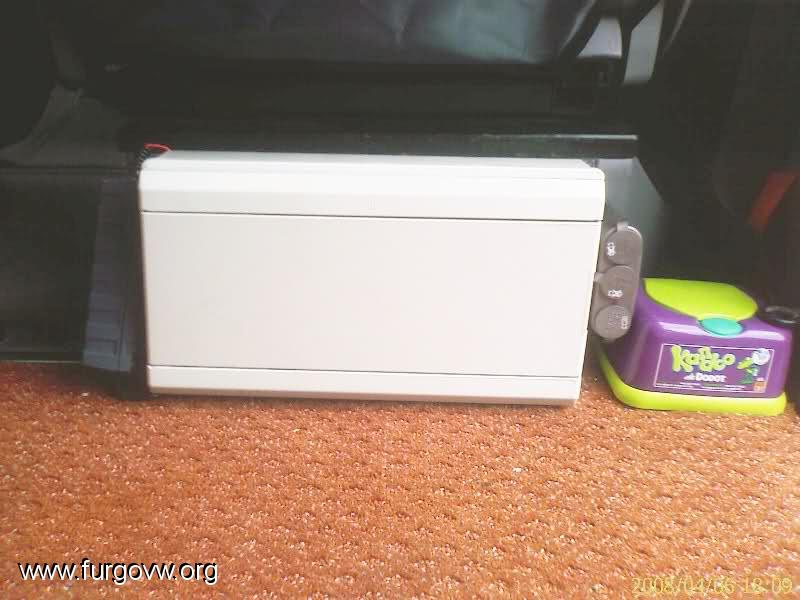

Yo he he cho esto...por un lado tiene un cargador que en el momento de enchufarlo en el camping automaticamente me empieza a cargar la segunda bateria calcando un boton del cargador, por otro lado puedo enchufar lo que quiera que me suministra directamente de la entrada de camping, a parte tengo instalado un rele manual para cargar la segunda bateria con el alternador cuando yo lo quiera.
Los otros dos agujeros son para el conversor de 220v.
saludos
