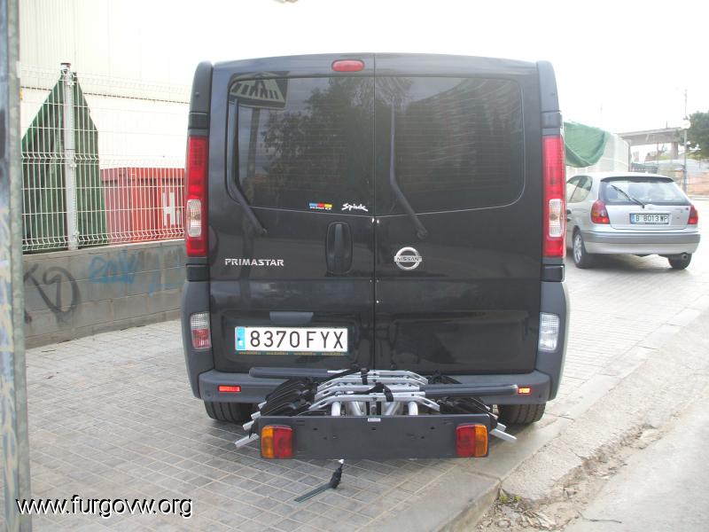

Un instalador profesional no te intervendrá en absoluto en el interior de la carrocería, por eso no tengas problemas.
Si instalas el portabicis Westfalia en su posición original, no te ocultará el cable la lectura de la placa de matrícula. Pero, claro, tampoco podrás entrar con ellas puestas en los aparcamientos subterráneos de 2 m de gálibo.
La solución para que las dos cosas sean compatibles con este modelo es que te hagas este sencillísimo brico para rebajar la bandeja y luego le instales la tercera matrícula como se explica aquí.
