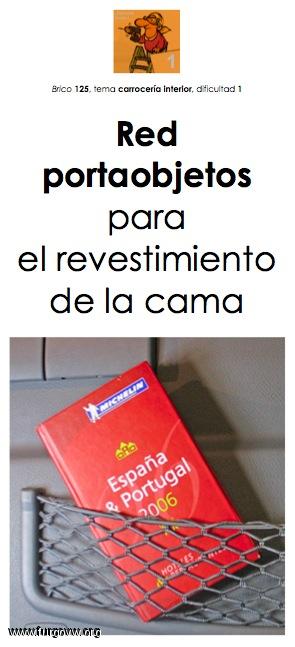

Los que tenéis Marco Polo ya sabéis que en la parte izquierda de la base del asiento del acompañante hay una redecilla elástica portamapas que es bastante útil para dejar cosas con casi independencia de su volumen: Se adapta a cualquier forma.
Es una pena que, siendo un adminículo tan interesante, no haya más que uno en toda la furgo.
En este brico vamos a instalar otra exactamente igual en el revestimiento del lado derecho de la cama trasera, justamente debajo del grupo portabotes-cenicero.
Los proveedores de accesorios de autocaravanas tienen muchos modelos parecidos a éste, pero nos interesa acercarnos por Recambios de nuestro concesionario a pedir el original con el fin de preservar la armonía estética del modelo. Vamos: que hagan juego en lugar de tener un muestrario.
El código exacto de pedido es éste y cuesta 20.43 € más impuestos:
A cambio, nos entregan esto, que viene en un solo bloque con el recubrimiento:
Como lo único que nos hace falta de momento es la red y su bastidor,
*imagen borrada por el servidor remoto *imagen borrada por el servidor remoto
lo primero que debemos hacer es segregar ambos componentes, que, como se ve por el dorso, van unidos mediante unas presillas de araña que sujetan los vástagos del bastidor al revestimiento.
Retiradas esas presillas, que desechamos,
reservamos el revestimiento como repuesto para algún uso futuro,
no sin antes transferir a una plantilla de cartón los taladros exactos donde se ajustaba el bastidor de la red
utilizando un sacabocados (ya sabéis: lo de hacerle un agujero más al cinturón).
Es muy importante que la plantilla la hagamos con el revestimiento y no con el bastidor, porque, al tener forma de U, el bastidor de la red tiende a cerrarse sobre sí. Por lo tanto, de hacer la plantilla con los propios vástagos del bastidor, al montarlo no quedaría suficientemente tensa la redecilla. Es mejor hacerla con el revestimiento para luego montar el bastidor forzándolo en apertura un poco antes de alojarlo en sus nuevos agujeros. Así quedará perfecto.
Hecho ello, dibujamos los taladros en el lugar elegido del lateral derecho de la cama valiéndonos de la plantilla,
respetando la ubicación del portainterruptor que, aunque en Marco Polo va ciego porque es específico del acabado Ambiente para accionar eléctricamente la ventanilla deflectora trasera, siempre nos puede servir más adelante para poner el control de algún aparato posterior con un interruptor Westfalia.
Como los vástagos del bastidor de la red tienen 5 mm de diámetro, los taladros los haremos con la broca HSS de 4.75 mm ø. De forma que, al presionar el bastidor, se encaje embutiéndose al vencer una leve resistencia, como si fuese una grapa de carrocero.
Lo que nos da un final perfecto, como si hubiese estado allí de fábrica:
Y nos servirá como buen punto de apoyo para dejar objetos cuando estemos acostados en la cama inferior o sentados en los asientos traseros (si están instalados).
Es extraplano y no molesta cuando está vacío porque carece de salientes.
Todo queda hecho en una hora. Y es muy sencillo.

Como algunas fotos de los servidores gratuitos caducan y han dejado de verse en este brico, os lo he rehecho completamente y lo he subido en PDF para que lo podáis descargar o imprimir tranquilamente a todo colorpulsando sobre esta imagen:
