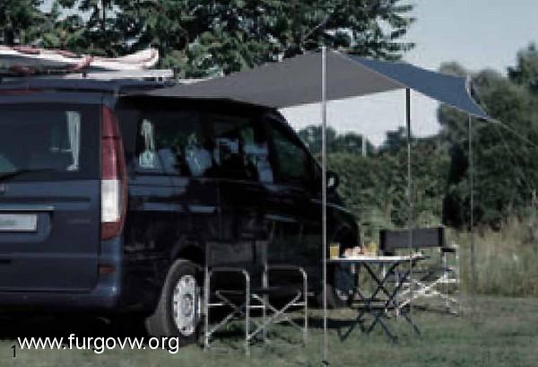

viano
Nosotros tenemos el Flexo Westfalia,
pero como dices que ése no te gusta, te propongo que por cuatro durillos te hagas sólo  las tres barras de soporte de avance para el carril (todo te lo explico aquí) pero un poco más largas
y le pongas una tela de loneta normal y corriente encima, también por cuatro duros en una tienda de retales. Y encima te quedará todo así de compacto:
