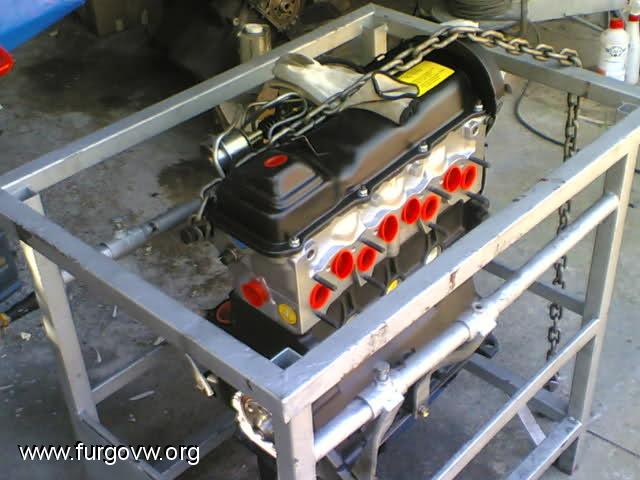

bueno compañeros ya se q e tardado bastant n poner l resto d fotos pero lo prometido s deuda.

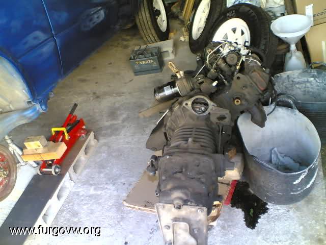

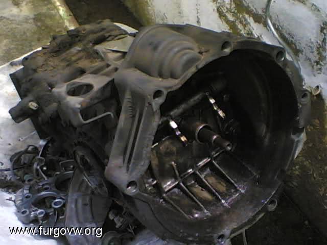

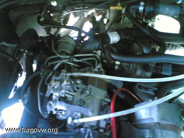

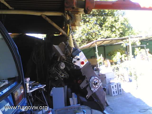

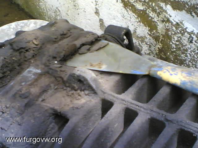

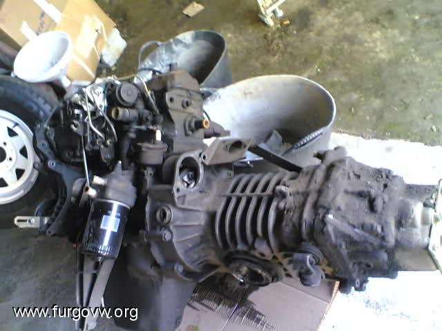

Estas fotos son las del motor viejo y la caja d cambios:

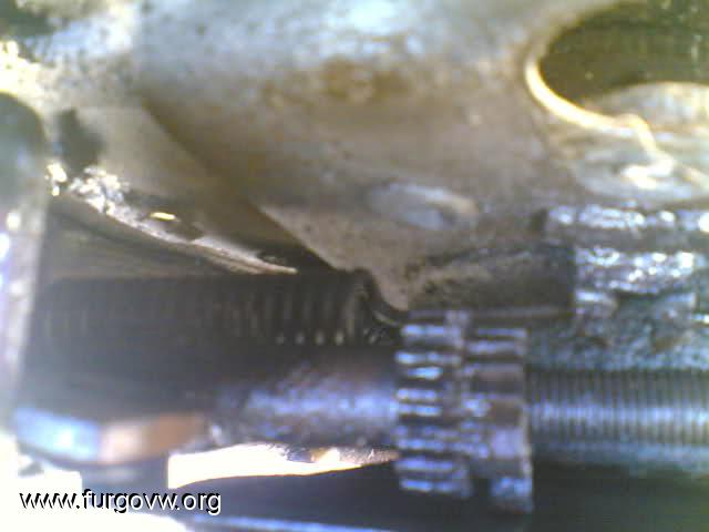

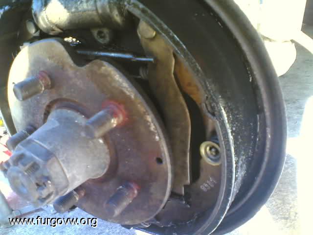

Aproveche pa cambiarle los frenos traserosy limpiar las pinzas delanteras:

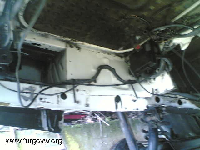

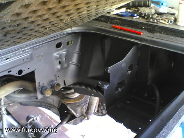

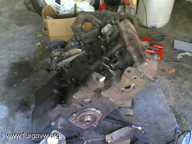

Este es l hueco motor despues d sacar l motor viejo:

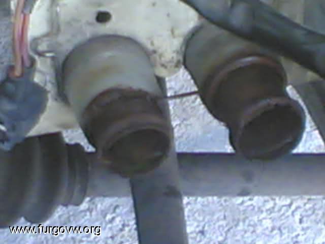

Sustitui las bocas de las tuberias d pvc q llevan el anticongelant por unas q m hizo un colega al torno n teflon pa q no se vuevan a oxidar como las viejas,y tambien pinte l hueco motor con antigravilla:

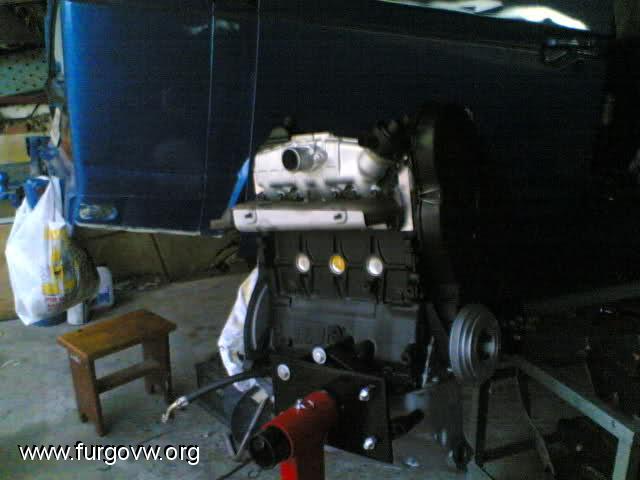

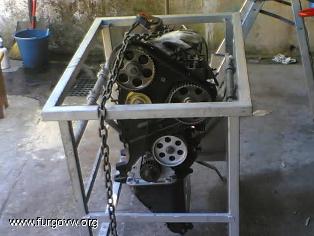

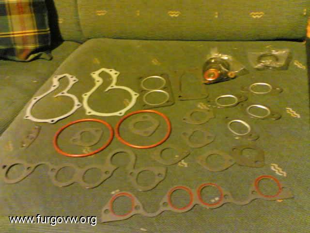

PORFIN LLEGO L MOTOR NUEVO Y SUS JUNTAS!!!!!! .palmas
Y ahora toca montarlo todo con mimo y cariño:

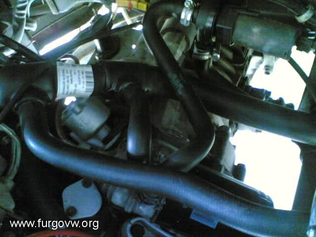

Estas mangueras q son las 4 q lleva dond l motor tube q comprarlas de origen porque ninguna tienda en asturias las tenia d competencia,360 eurazos:

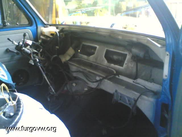

Y desmont todo l salpicadero pa limpiar todo y cambiar las gomas de la calefaccion:

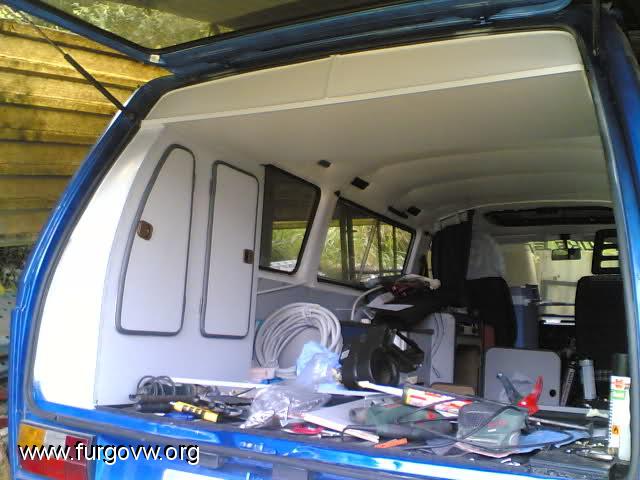

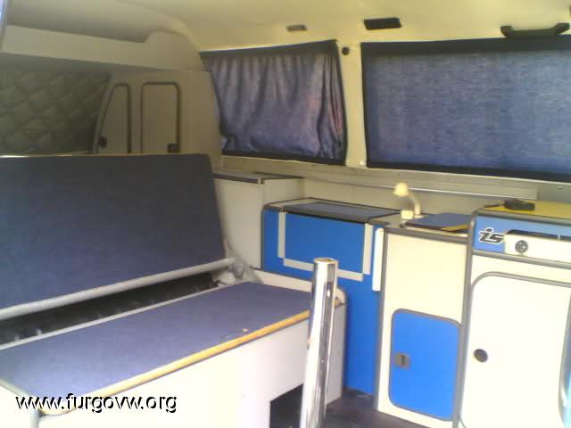

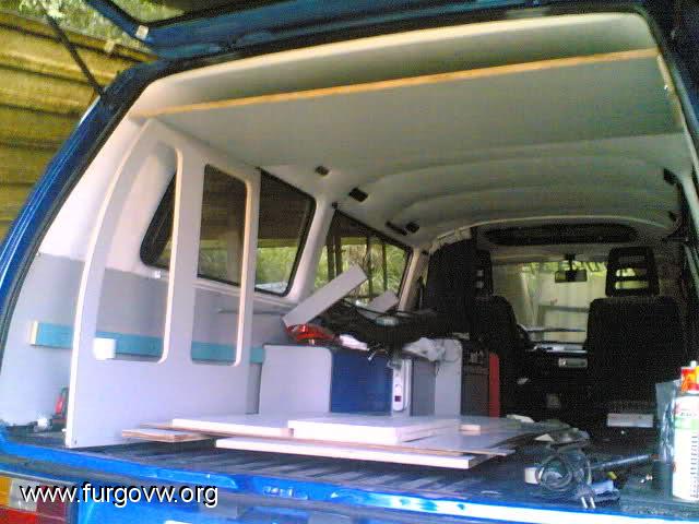

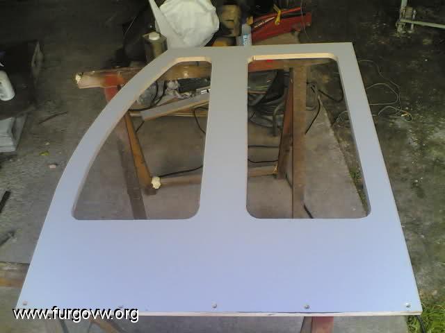

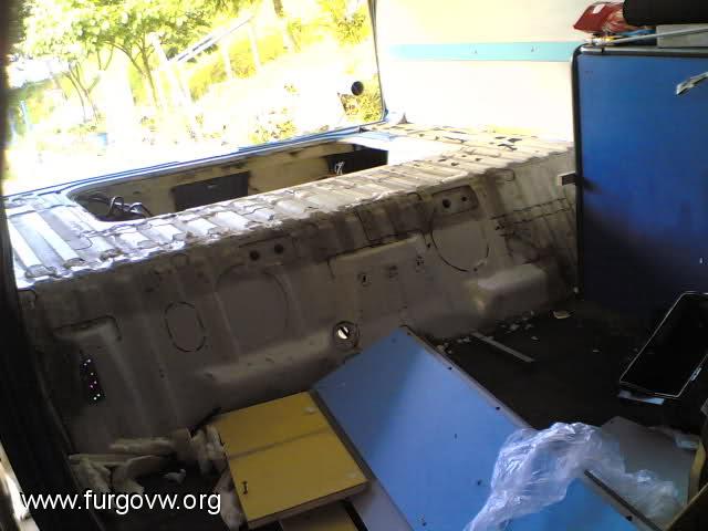

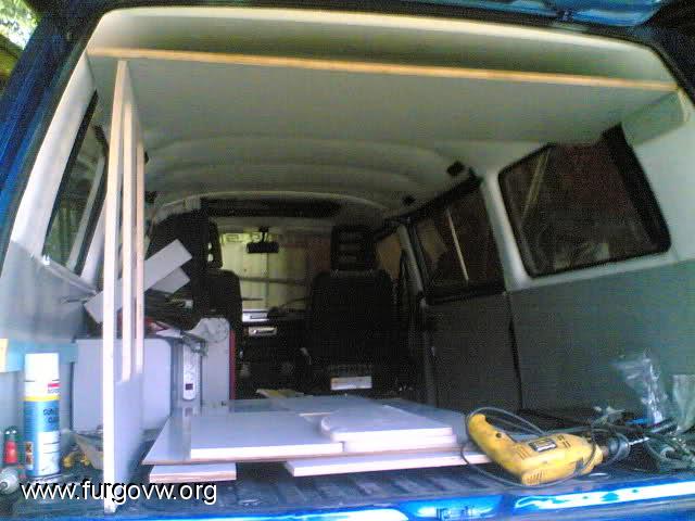

Lo siguiente fue empezar a preparar los muebles traseros:
Asi s como ya an quedao los muebles :

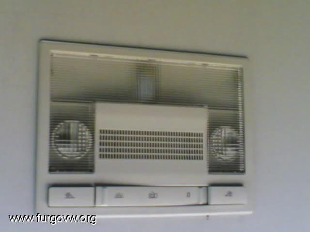

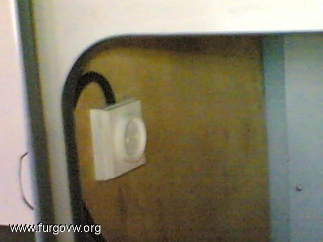

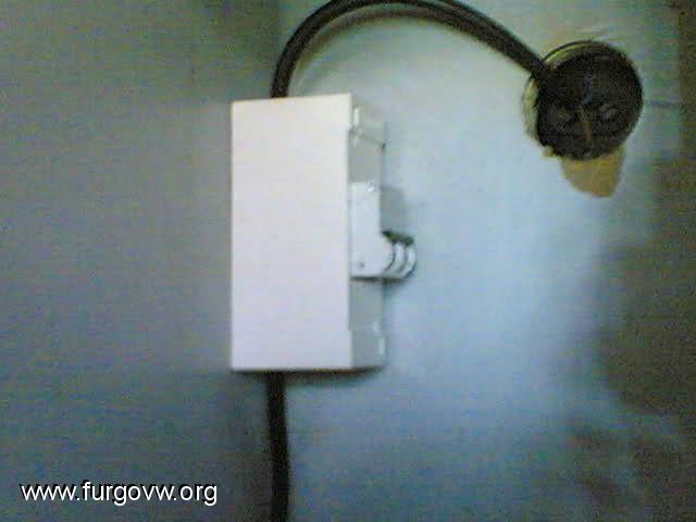

Y ahora un poco d chispa,esta s la instalacion a 220 y un plafon q he puesto encima d la cama pa leer o iluminar l motor si ac falta,s d un leon de los modernos, 5 euros n l desguace y os garantizo q alumbra la ostia,yo ahora le voy a poner leds:

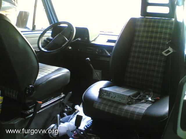

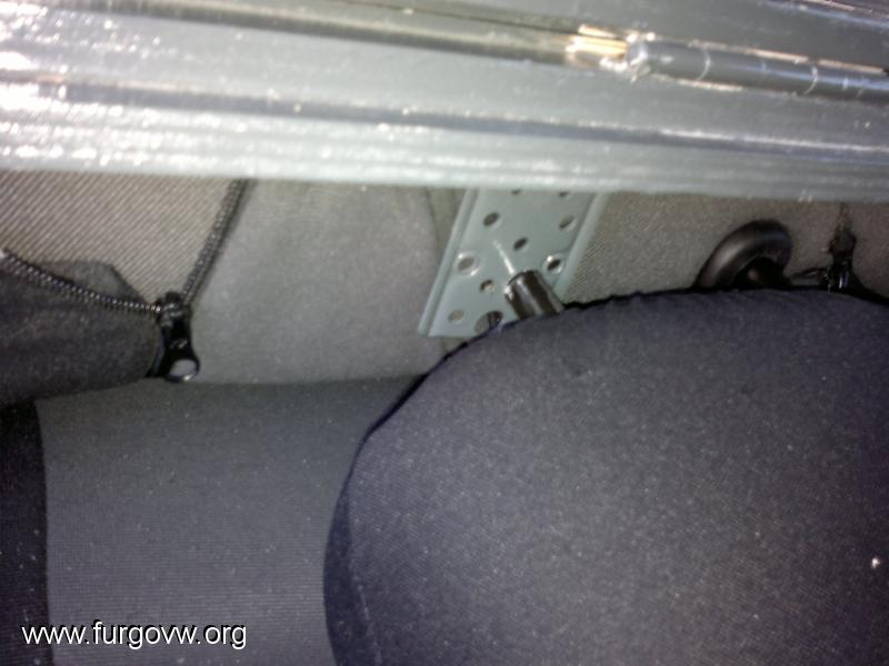

Estos son unos asientos q le pille a un colega,son giratorios y menuda vidilla q dan:

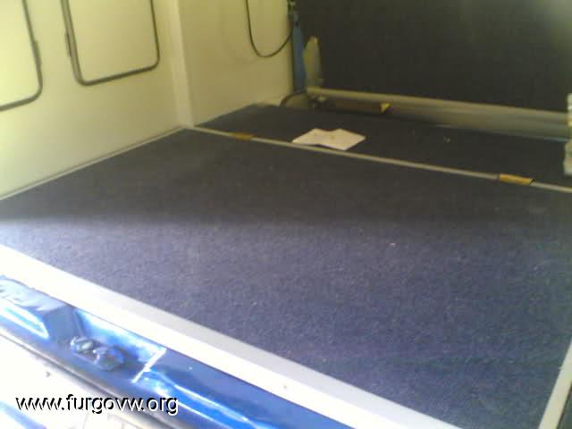

Y le coloque moqueta en la parte trasera:

es de 5, pero ese motorin por muy nuevo q sea no es tan duro como el tuyo. :)
hay q utilizar todos los perifericos del motor, solo viene culata ,bloque y todo el equipo interno. Hasta el carter tube q aprovechar el viejo.
