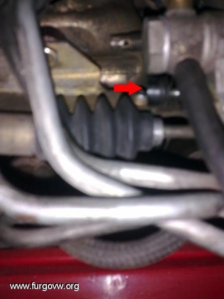

buenas noches
resulta que intentado subir un poco el ralentí la he cagado (como siempre) y he perdido la tuerca que aprieta el muelle del ralentí de la bomba de inyección. La cabeza supuestamente es la del 1.6 JX... asique nose si alguien me puede ayudar a ver donde consigo la dichosa tuerca porque hasta que no la tenga no muevo la furgo no sea vaya perder tol copón bendito...

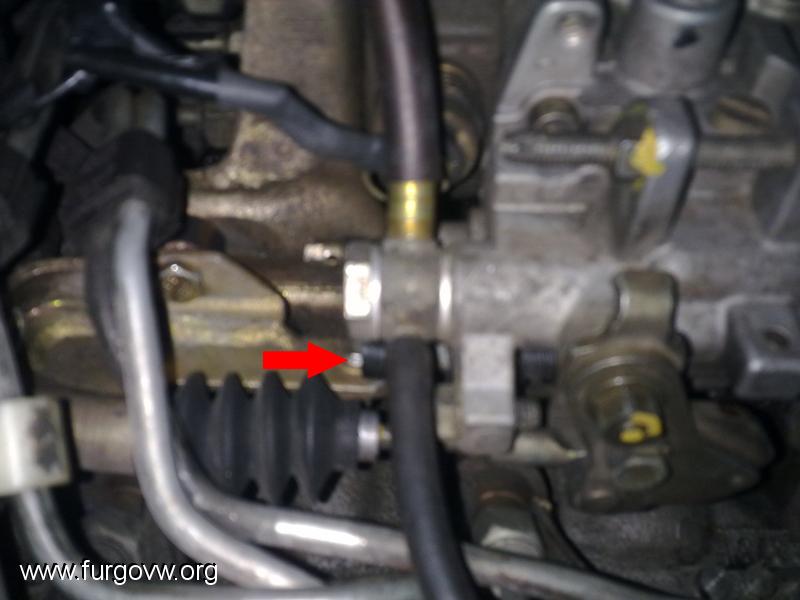

tirin
mm eske creo que no era una tuerca normal... en realidad no se como es... pero he visto que el enganche es parecido a una de ayen y sobre ese va la tuerca/rosca (llamalo x)... bueno por si queda alguna duda pongo una foto señalando donde va la tuerquecita esa con la felchita roja...

niranira
creo que la tuerca es normal , lo único que hace es que al estar apretada ,el tornillo ese para subir - bajar el ralentí no se  mueva, creo .....
tirin
pues nose... esta tarde probaré pero el caso es que me gustaría ir sobre seguro que no quiero/puedo mover la furgo sin la tuerca no se vaya a ir el muelle y tol copón bendito :(

tirin
bueno creo que ya no me hace falta... resulta que esa tuerca es bloqueante pal ralenti ... yo queria ajustarle por problemas de presion en caliente a ralenti con el chivatito de aceite y me voy a liar la manta y voy a reparar motor asike "solucionado" xD
