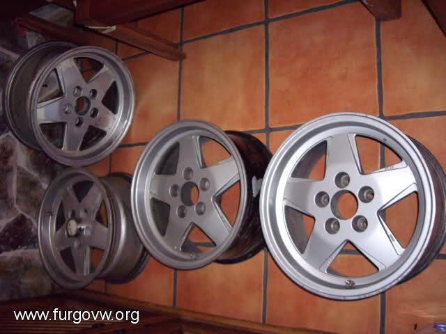

he conseguido estas llantas de aluminio, guapas eh?, pues el problemita de las llantas de aluminio, el paso del tornillo delgadito, total, a tornear para que entre la rosca mas gruesa, menos mal que tenemos amigos hasta en el infierno ( tornero ), de cine, las delanteras que ni pintadas, pero las traseras solo roscan como tres filetes de la rosca en la tuerca, por favor ayuda desesperada para el contratiempo, y si no es mucho pedir explicacion de como quitar los esparragos viejos y colocar los nuevos, vamos que me derrito. gracias a todos por vuestra comprension por este ladrillo

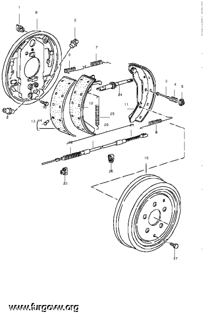

para quitar los esparragos..quita las ruedas,quita los tornillos de estrella que hay en los tambores de freno,mueve de un lado a otro,hasta que quites los tambores.veras los esparragos,entonces colocale la tuerca a un esparrago(le das dos o tres vueltas) y le golpeas con el martillo,se soltara,quitale la tuerca,y caera el esparrago.asi uno a uno.luego colocas un esparrago nuevo,le colocas la tuerca y lo aprietas a muerte,asi con todos.le colocas los tambores,tornillos de estrella,ruedas,y si es posible,aprietas a muerte con pistola de impacto(pistola neumatica que se usa en los `talleres para apretar tornillos de ruedas y demas).y ya estan puestos.
no tendras alguna fotillo para acompañar la explicacion?, si voy poniendo yo las fotos me puedes ir guiando poco a poco, creo que tengo una del despiece, me puedes indicar por numeros como tengo que ir soltandolo
