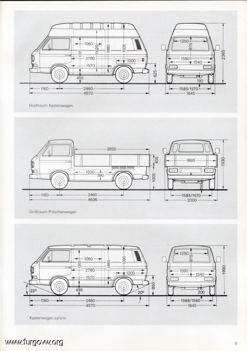

Cuanto suelen medir de largo, ancho y alto las T3? En concreto una sin techo elevable, con techo normal.
espero q me ayudeis, es q antes de comprarme una estoy buscando donde aparcarla, y en los parquings me preguntan las medidas,
un saludo!
Amedio
Creo que la normal anda por 4,6 metros de largo, 1,85 de anchura y entre 1,9 y 2 metros de altura.
