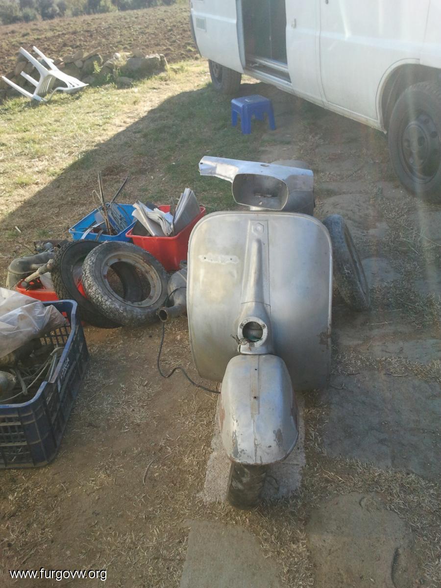

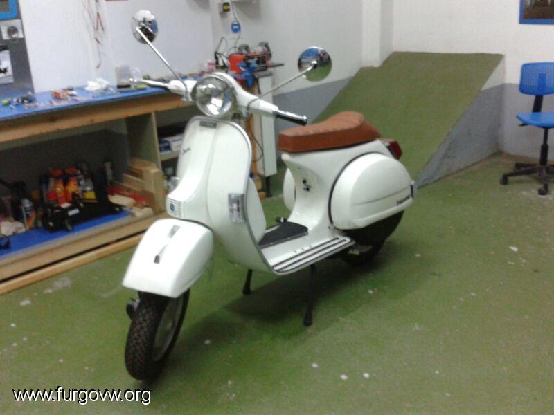

bueno despues de traermela desde catalunya así, desmontada enterita, hemos decidido colgar aquí poco a poco los avances de su restauración...
admito todo tipo de criticas y sugerencias porque esto es nuevo para nosotros.
y ahora unas fotos que se que es lo que nos gusta a tod@s.

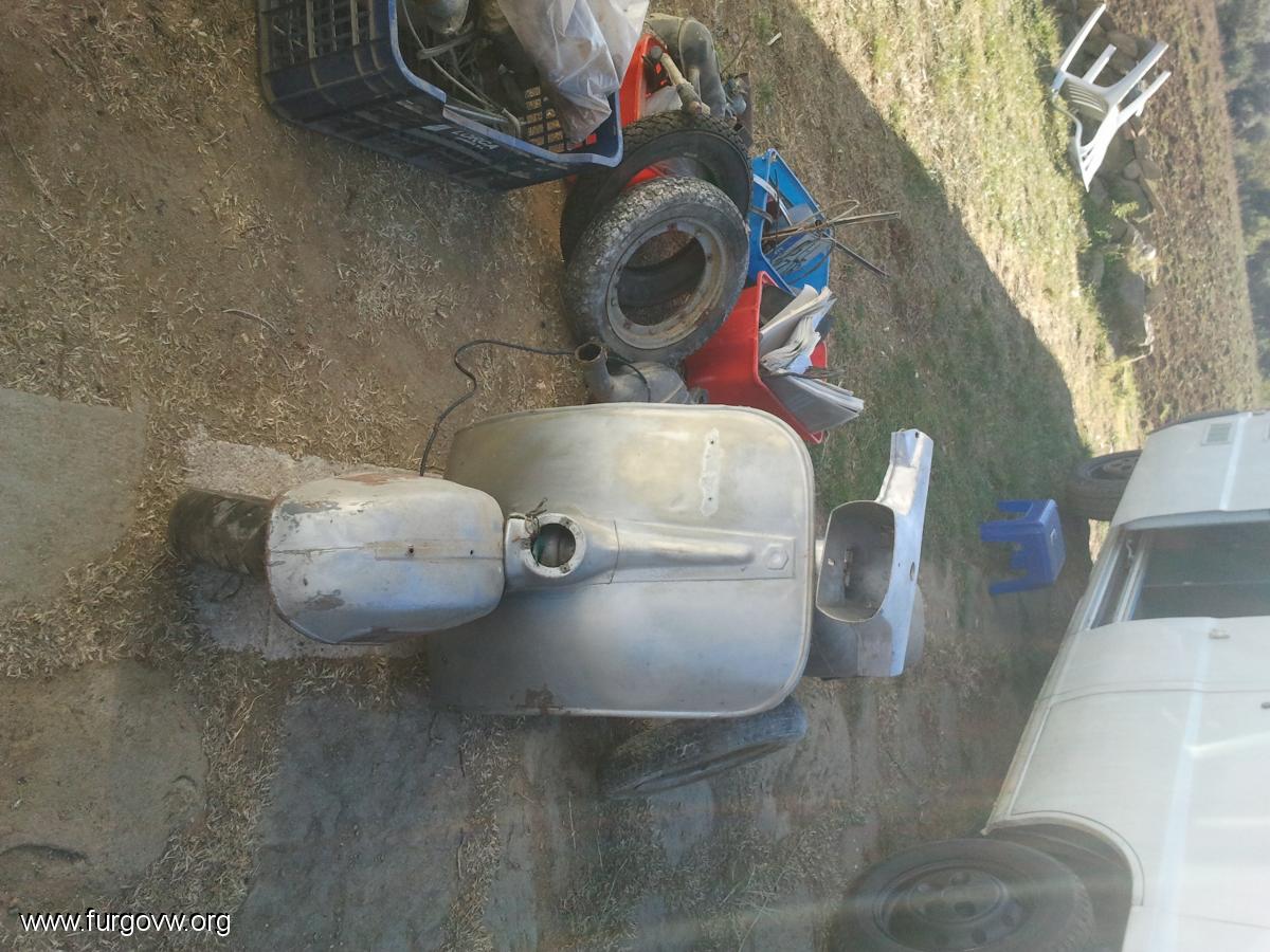

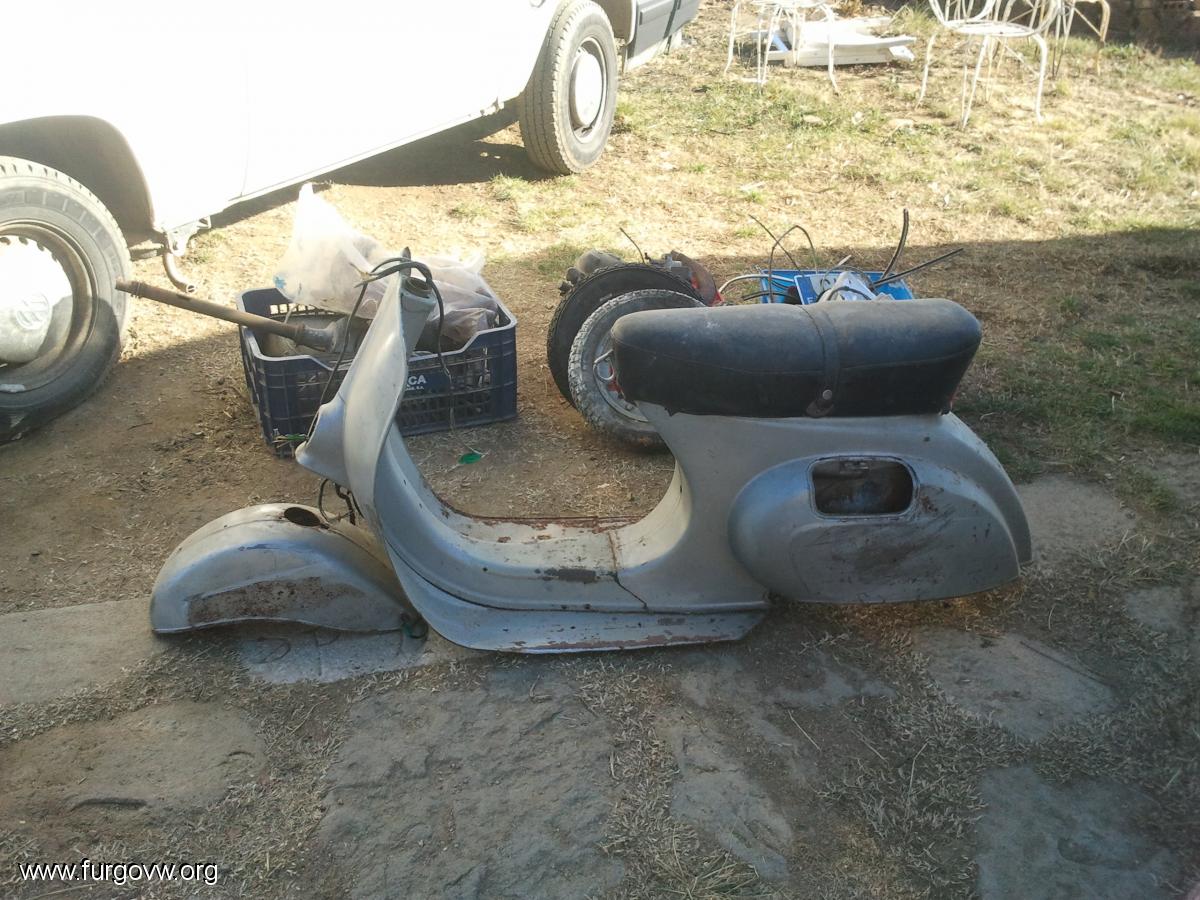

así es como la encontré, bueno así exactamente no, la tuve que sacar de una cuadra.
una pequeña presentación para recordar como es txispita.
y así como la traje en la furgo despues de unos días de vacaciones por catalunya

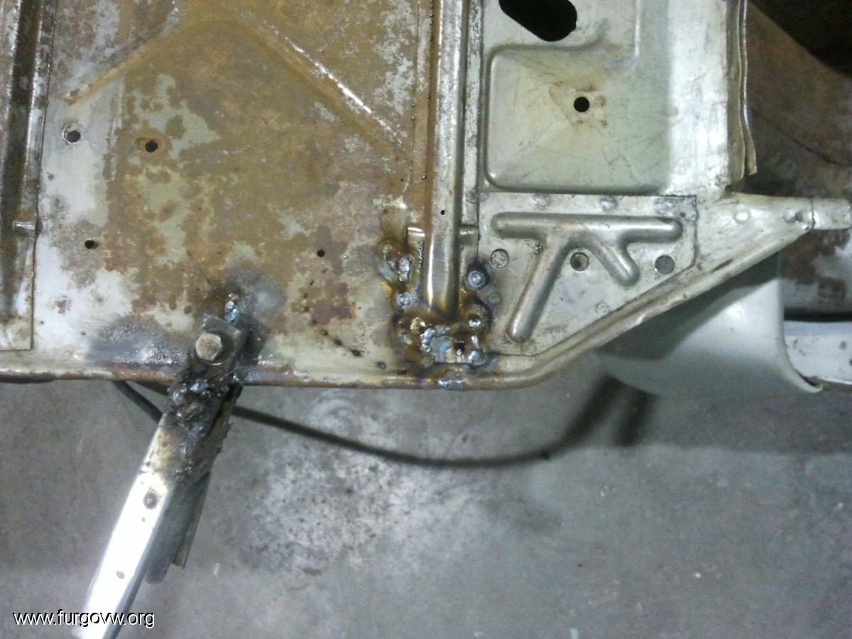

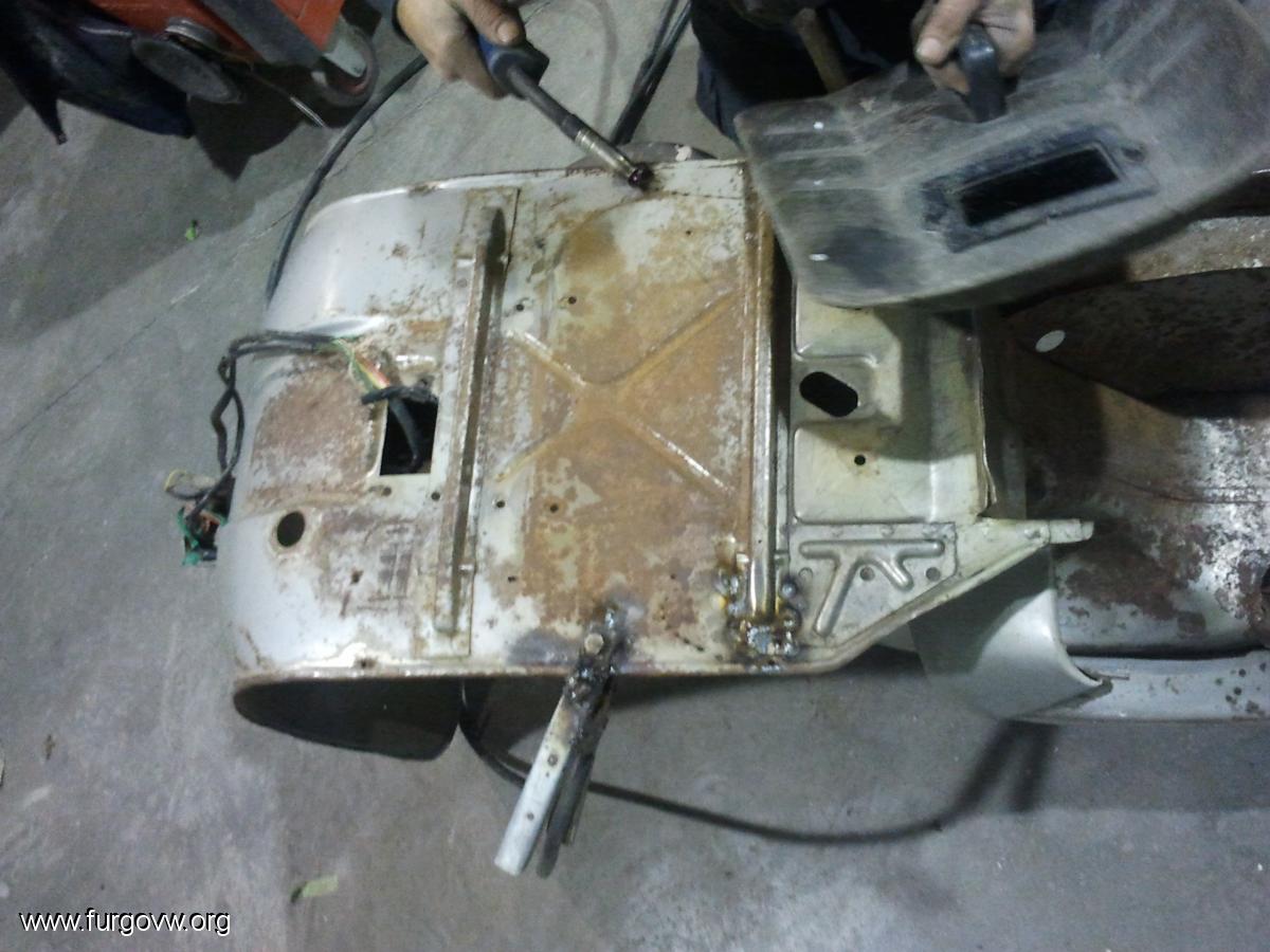

aqui ya he empezado a meter unos puntos de soldadura en unas pequeñas grietas que tenia la plancha, asi evitaremos que vaya a mas...
para ser mi primera vez, considero que no lo he hecho tan mal :roll:

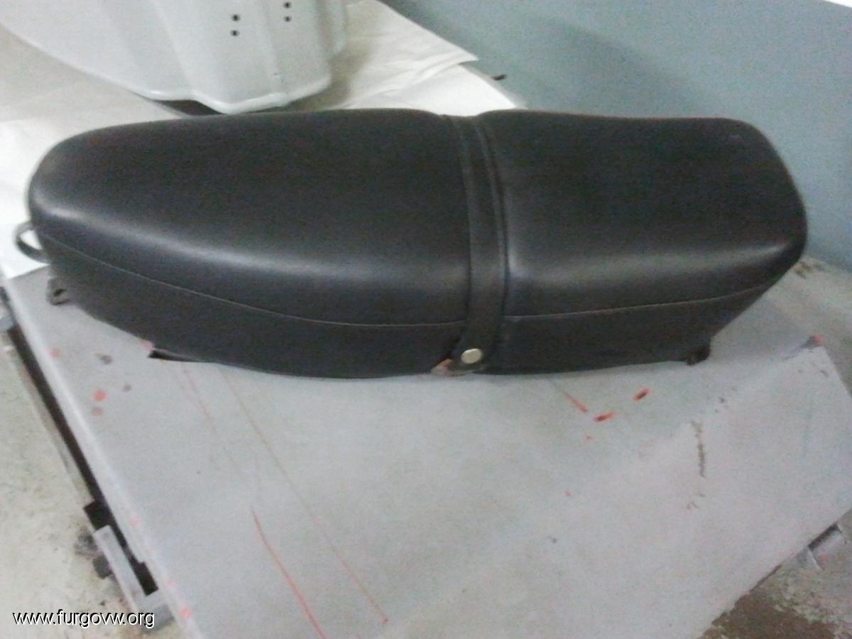

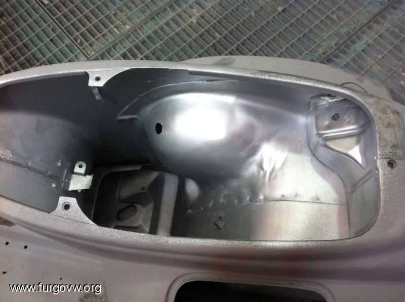

he limpiado el asiento un poco y tras la capa de mierda que tenia ha aparecido esto...
despues le he puesto una primera capa de imprimacion encima de lo que hice ayer porque estare unos dias sin tocarla y no quiero que se oxide la chapa de nuevo, ya lo lijare despues...
la verdad se ve mejor en las fotos que en directo, como veis aun no he tocado el interior, esto lo dejo para el finde... y tengo que empezar a trastear en la red en busca de todos los embellecedores nuevos porque los suyos han pasado muchas guerras ya. espero que os gusten las fotos.

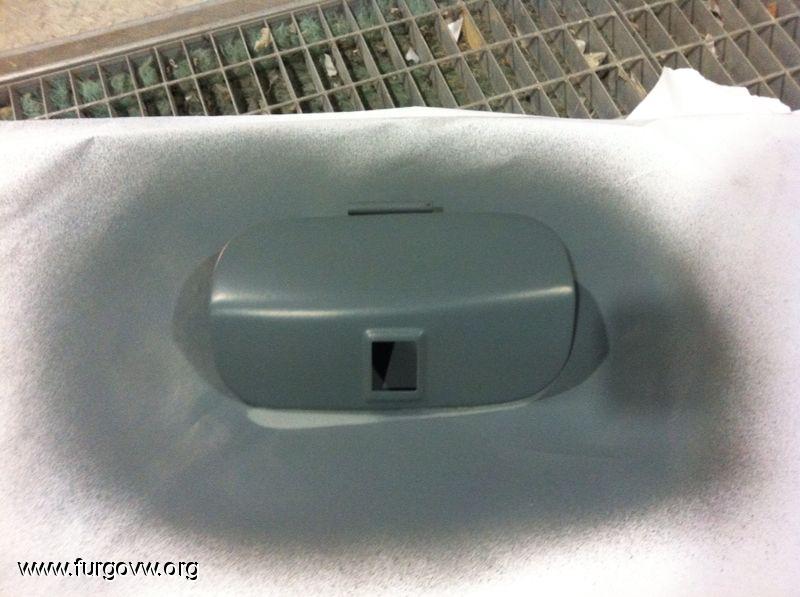

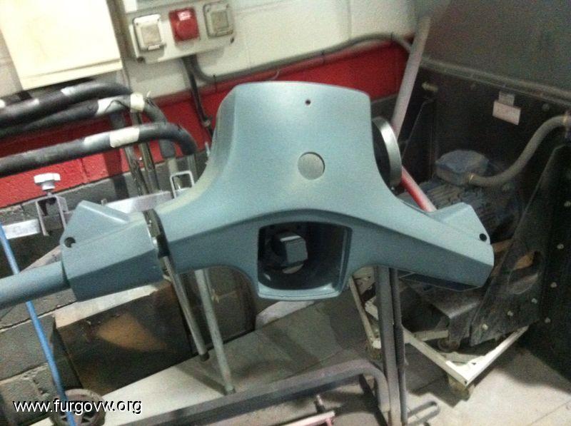

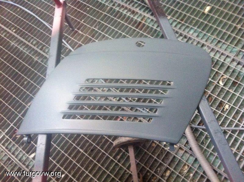

ya esta preparada e imprimada la tapa de la guantera
el manillar y el cambio tambien
y la rejilla del motor en camino ya...

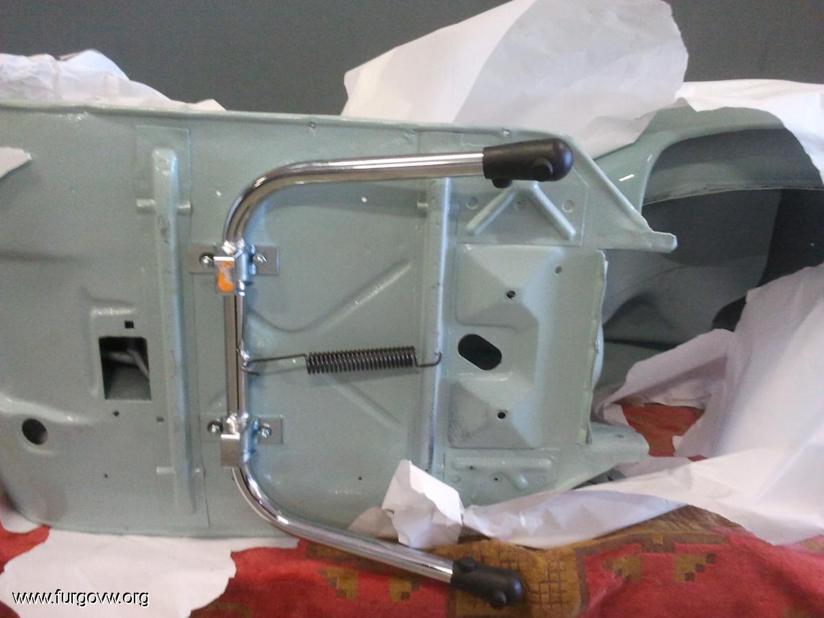

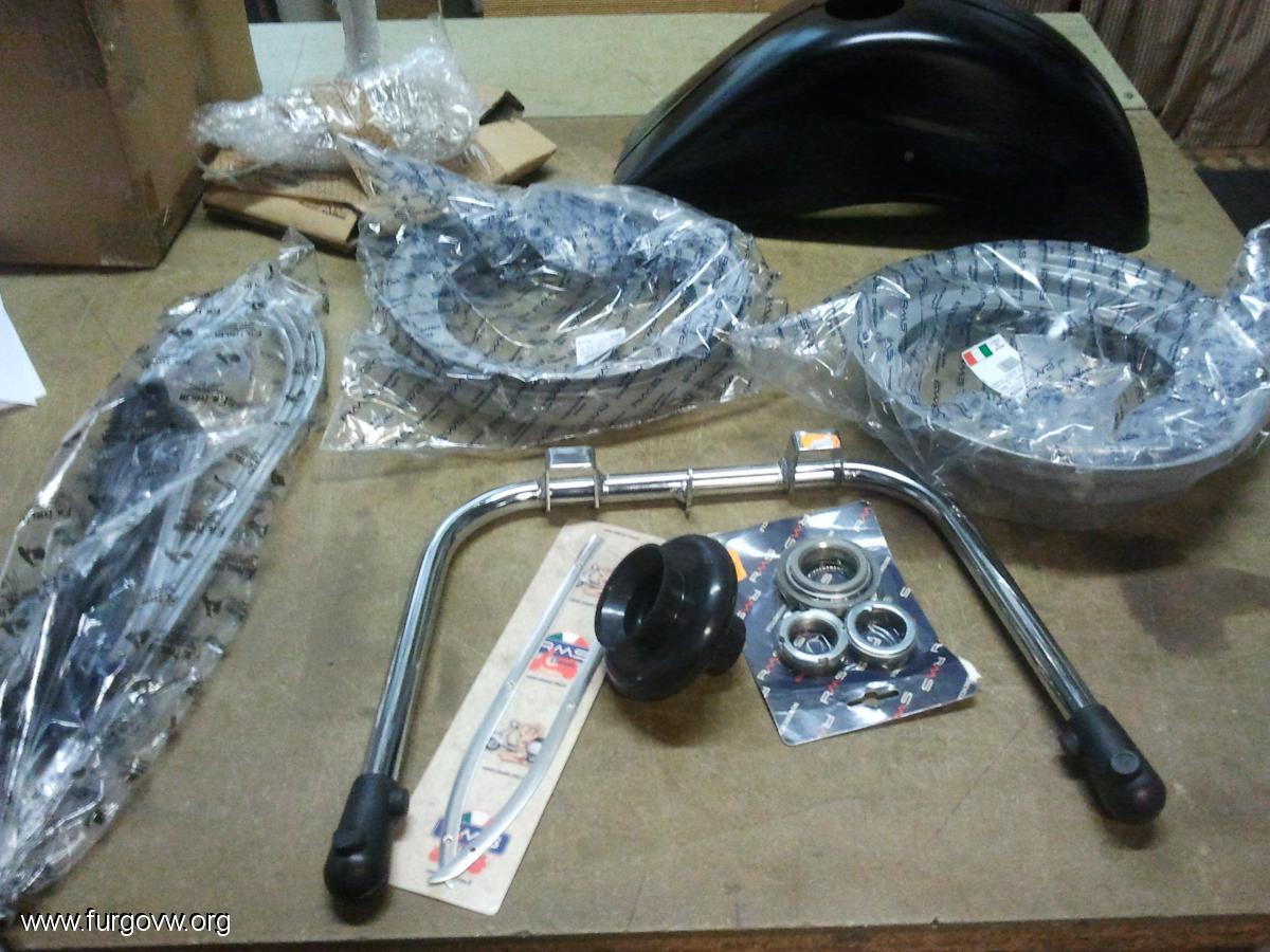

tambien he hecho un pedido a harry scooters de varias molduras, caballete nuevo y guardabarros delantero que no tenia buen arreglo, era mejor pedirlo nuevo que andar soldando y reparando el viejo.

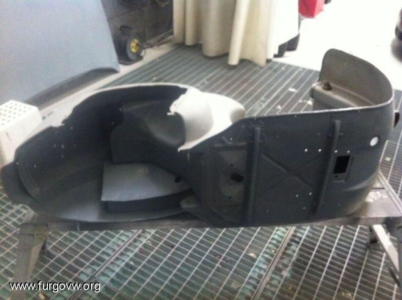

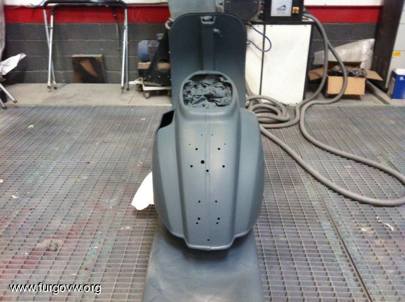

ahora una capa de antigravilla y volver a imprimar para luego pintarla...
gracias candeannn, seguimos avanzando...

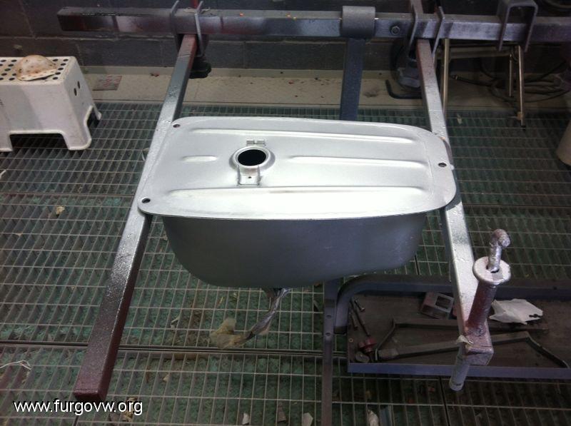

un poco de imprimacion de zinc
y me acaba de llegar el pedido de harryscooters, que rapidez, lo pague ayer y ya lo tengo en el curro.
unas llantitas...

La antigravilla, la pides asi ?? Se comercializa con ese nombre ?? Y despues la pintas encima o lo dejas negro ??

si, les pides antigravilla o protector de bajos y claro, luego va todo pintado, asi de esa forma no se nota el corte de la pintura y queda todo muy bien protegido frente a pequeños impactos, como en cualquier vehiculo.
el hueco del motor tambien quedara asi con antigravilla, al llevar la traccion ahi sufre mucho...
si me llegas a avisar haciamos el pedido juntos y asi compartiamos gastos, yo ya hasta el mes que viene no puedo ;)
Al pinta encima del antigravilla no queda aspera la pintura? Porque el antigravilla queda bastante bruto no? Son como gotones... O me equivoco?

no te equivocas, no, pero queda solo en el interior del motor y en el chasis, luego solo se ve por debajo...al mirarla no se nota y le da proteccion y rigidez.

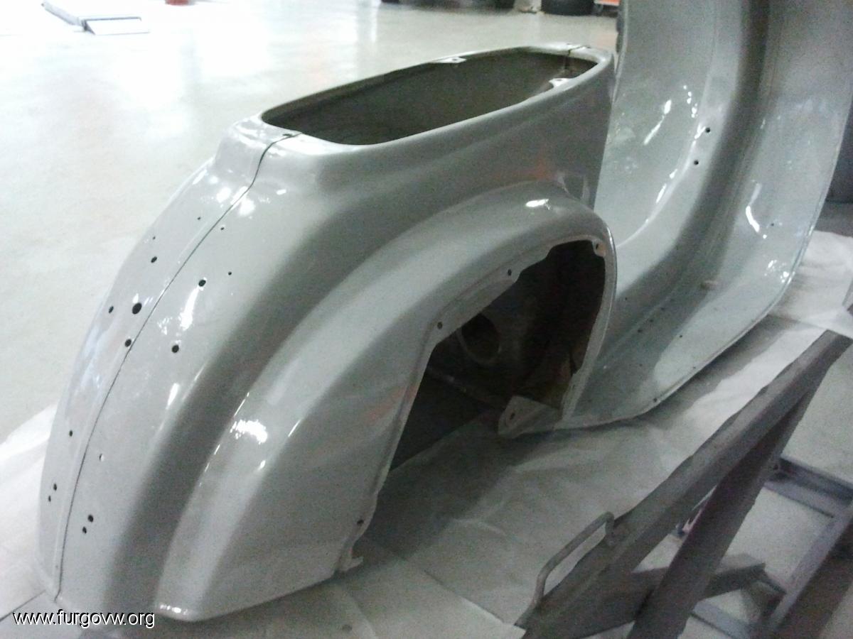

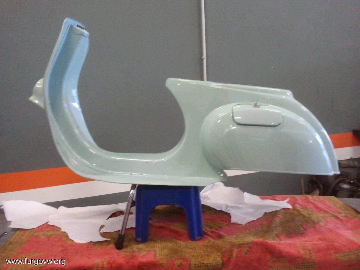

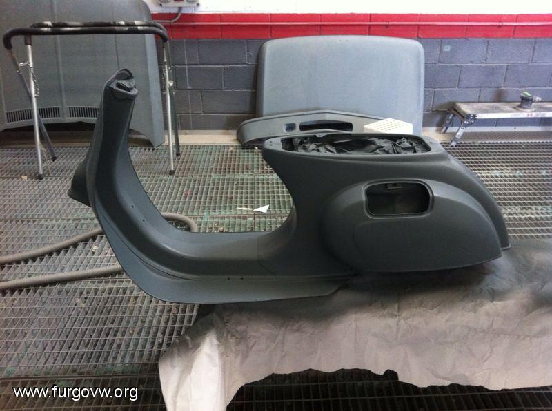

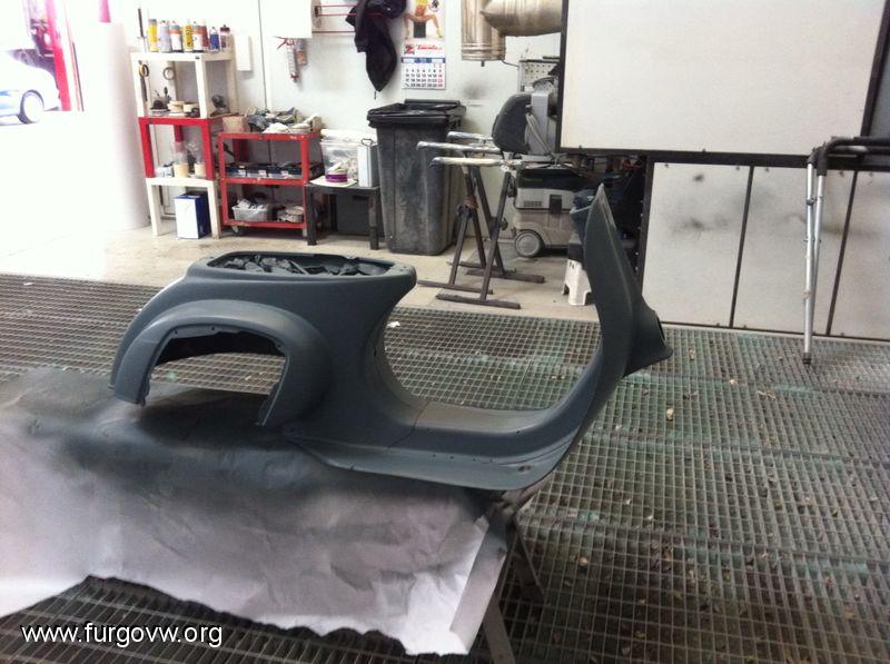

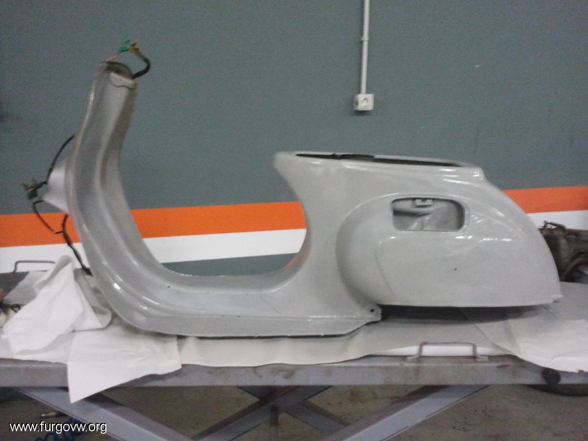

pues ya esta imprimada y lista para pintarla...
las siguientes fotos espero que este ya pintada, y despues a montar el puzzle...

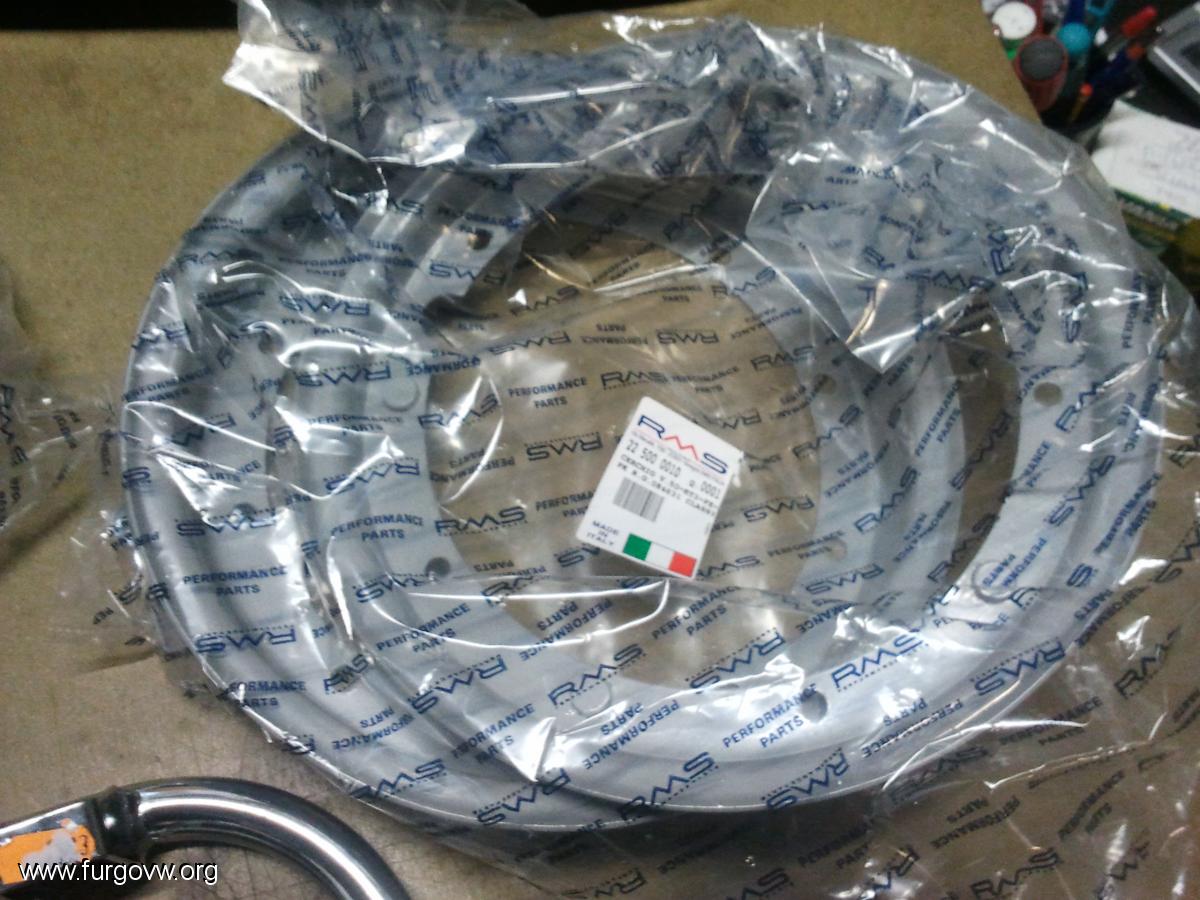

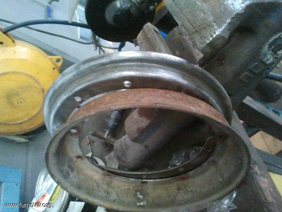

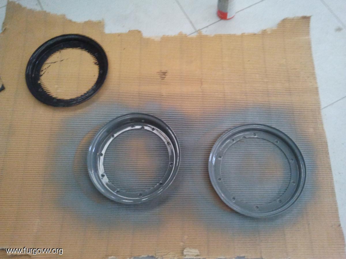

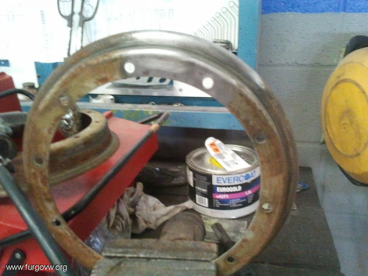

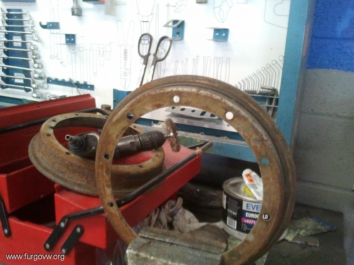

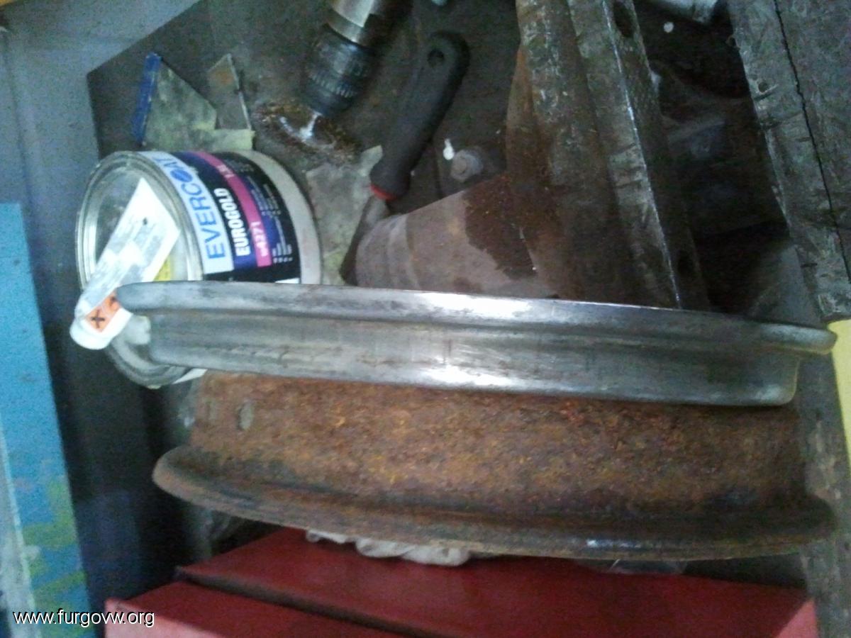

el viernes me aburria un poco y decidi dar una segunda oportunidad a las llantas originales, que auque parecian irrecuperables no era asi, las guardare y colocare una como repuesto...
como veis estaban echas un cristo y llenas de oxido.
poco a poco y con un cepillo de alambres va apareciendo lo que en su dia fueron
aqui se ven las dos piezas de la llanta
una manita de convertidor
y pintura de zinc
y ya estan listas para el lunes darle una lijadita e imprimarlas para pintarlas en su color final...ya queda menos

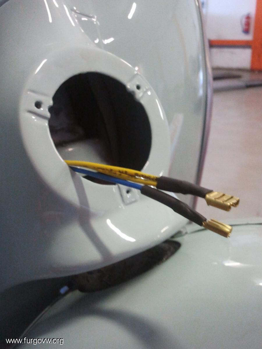

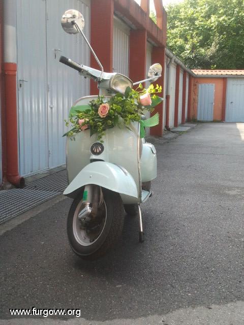

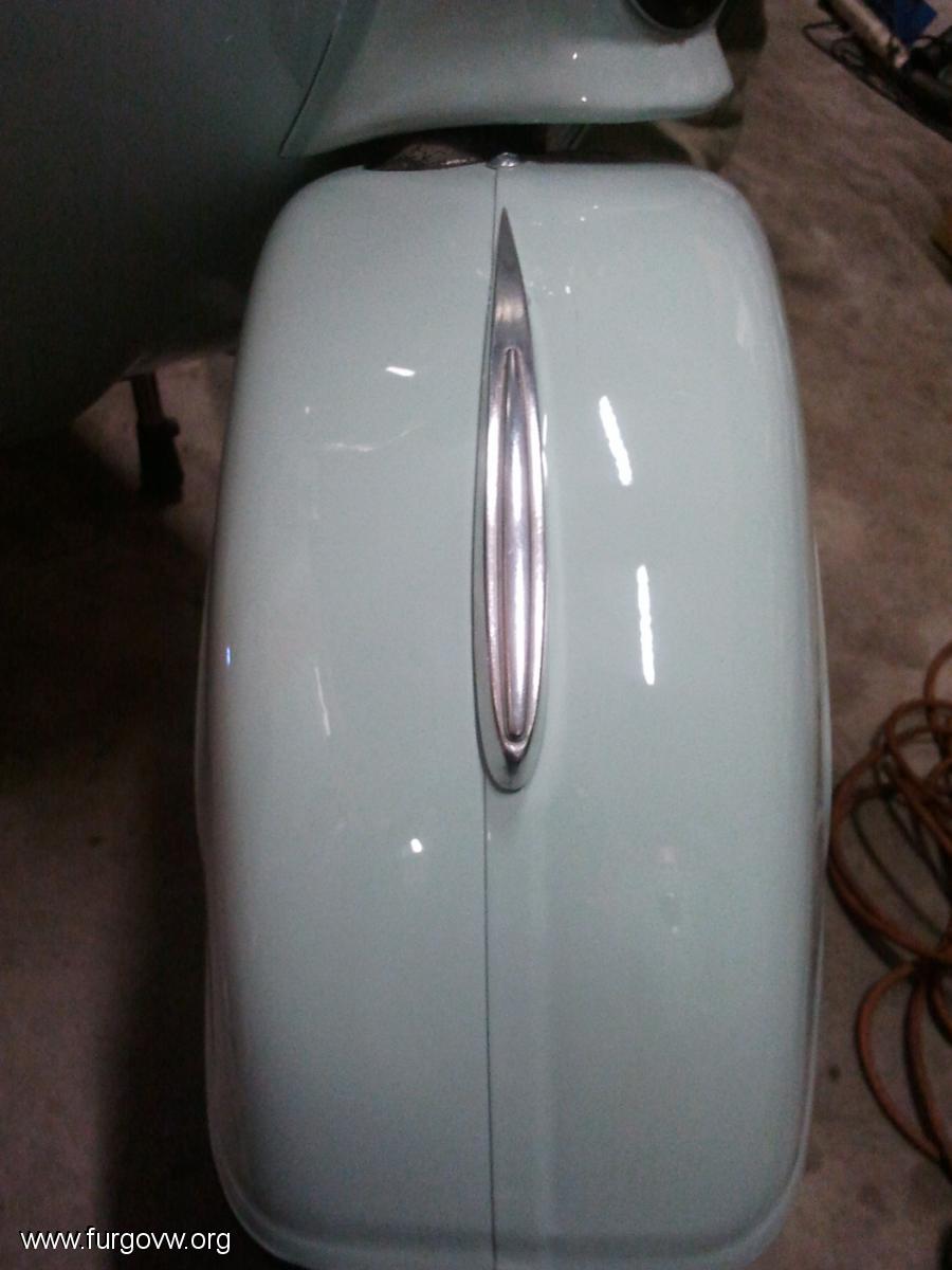

y hablando de colores, un pequeño adelanto en el que se ve un poco la luz al final del tunel ;D
No se reconoce muy bien con mi pantalla..... :'(
Es gris ??
si, gris bacarat...con un tono verdoso.

Preciosa!!! .palmas .palmas .palmas lo que no me gusta mucho es el bombillo... Le quedan un pelín antiestético
preciosa..., el color es muy bonito
y no hagas caso, el bombillo es el que le toca........,
ese es el modelo de cuando yo tenía 16 añitos, ..el que no tuve vamos .meparto y aun me acuerdo del lanzamiento y del paso a faro cuadrado,
así que me encanta
gracias a tod@s por los animos, de momento el bombillo se queda, me costo un huevo y parte del otro colocarlo...

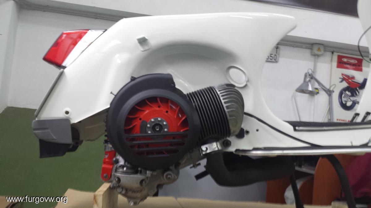

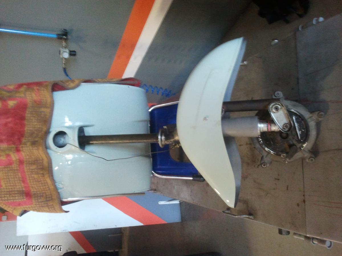

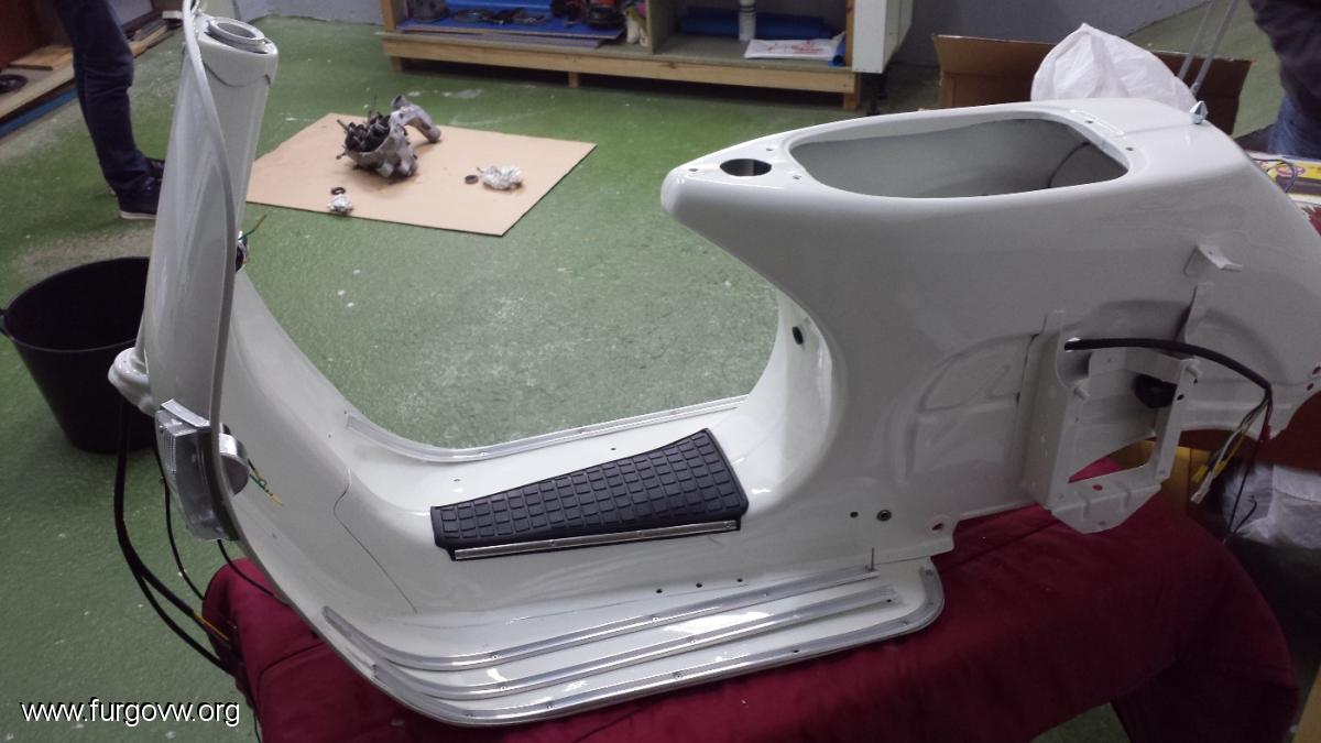

acabo de llegar del taller...

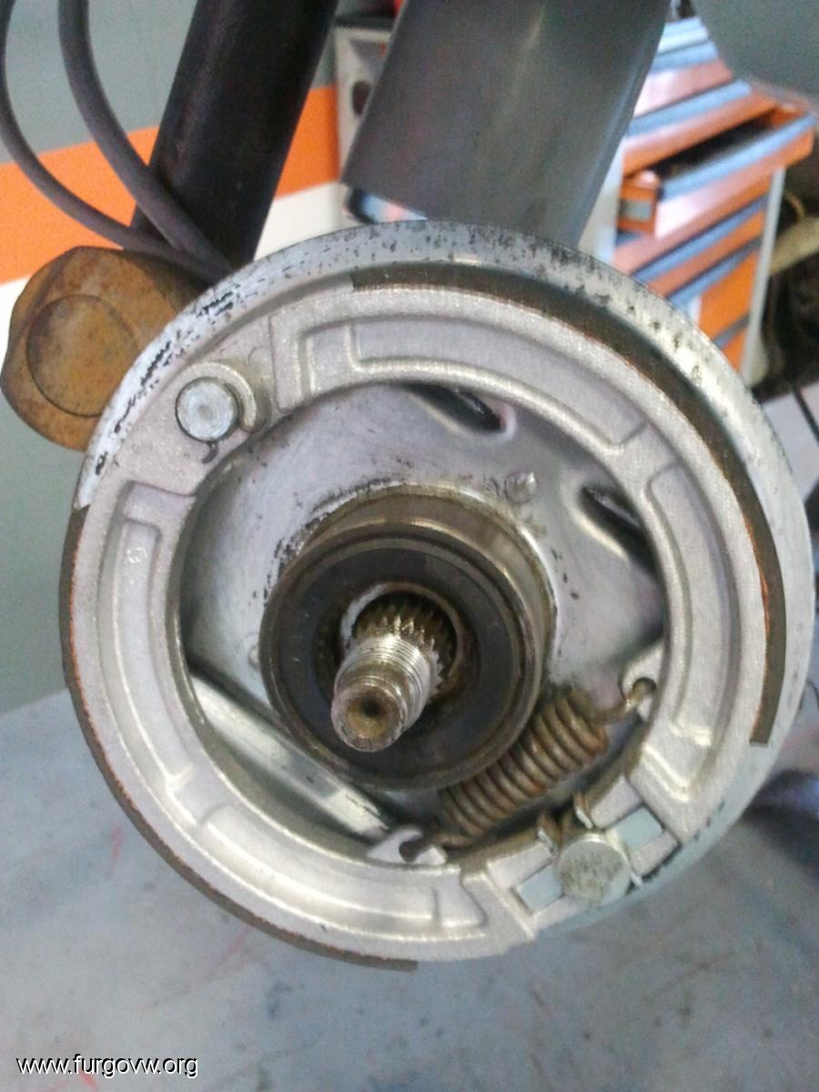

no sabia ni por donde empezar, asi que lo primero que he hecho ha sido poner el caballete para poder sujetarla en pie gracias a la ayuda del escalon de la furgo
despues he colocado el motor en su sitio...
ahora veras mejor las fotos txiki...el es el expropietario de txispita, gracias por ella, un saludo

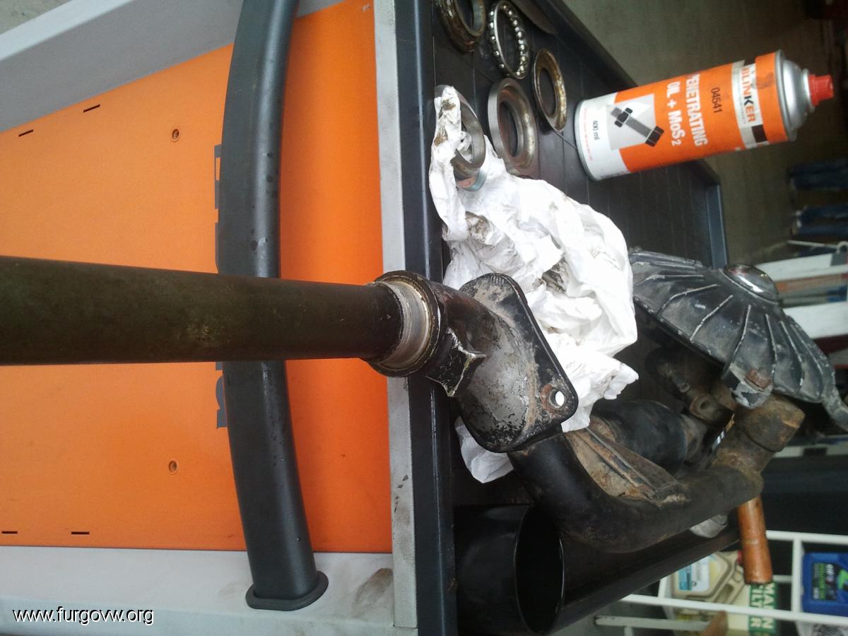

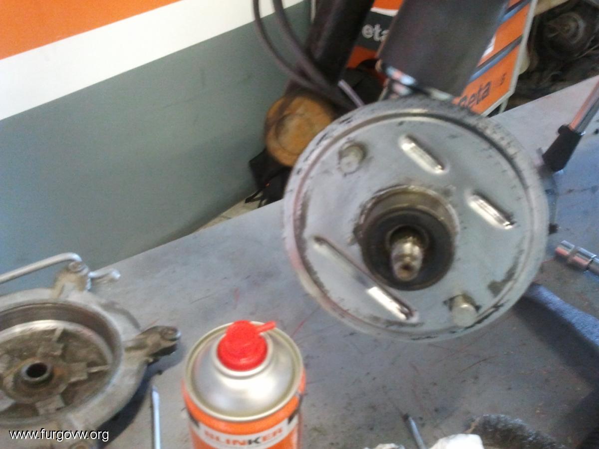

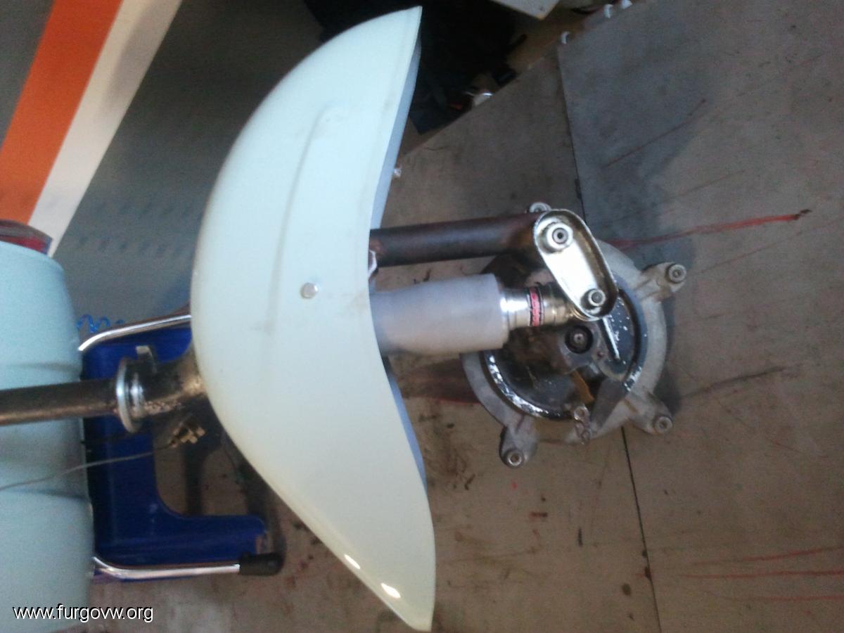

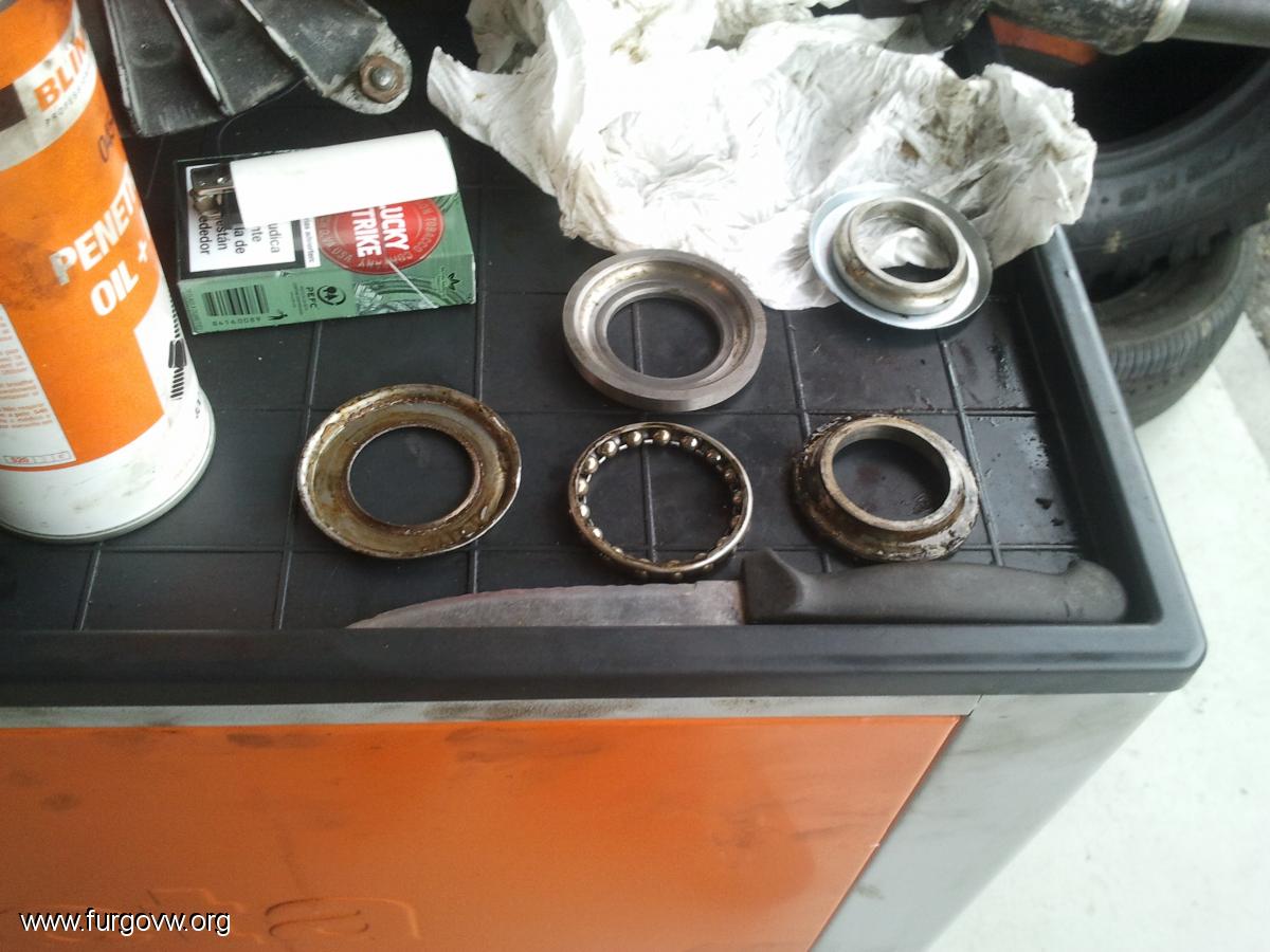

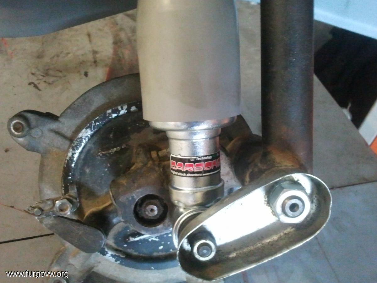

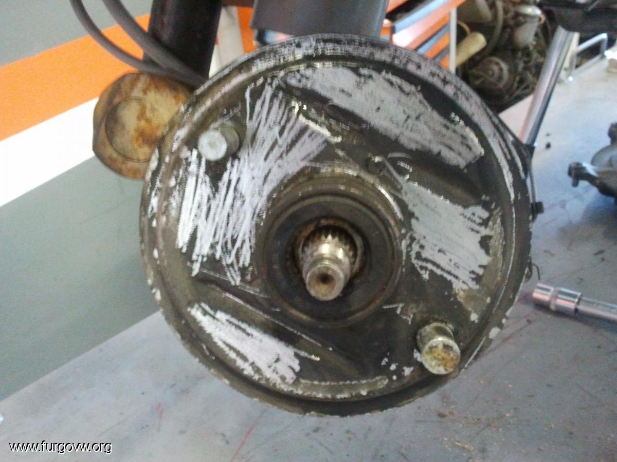

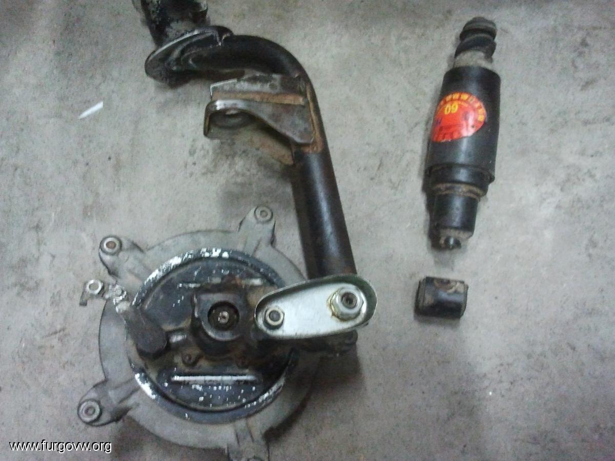

luego me he puesto a montar la horquilla delantera, lo primero montar un juego de rodamientos nuevos inferiores y superiores...

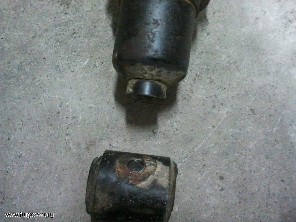

poco despues ha llegado la primera sorpresa...
amortiguador delantero partido de repente, asi que en cuanto deje de escribir toca trastear un poco para buscar uno nuevo...
eso es todo por hoy, hasta el martes o asi nada mas, un saludo a tod@s l@s seguidor@s.

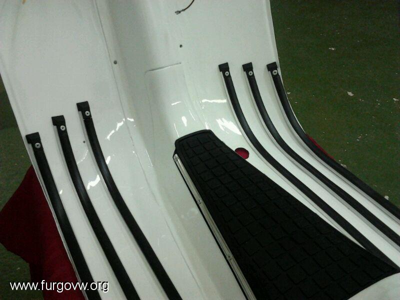

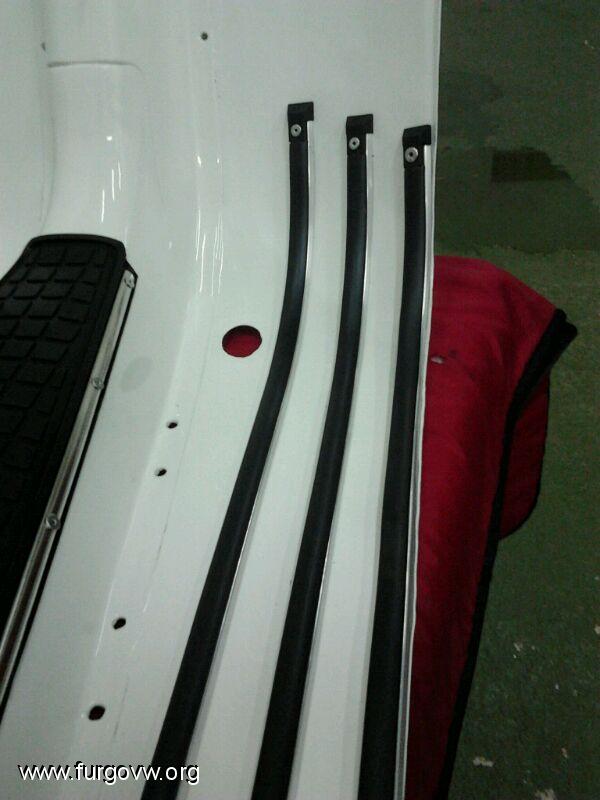

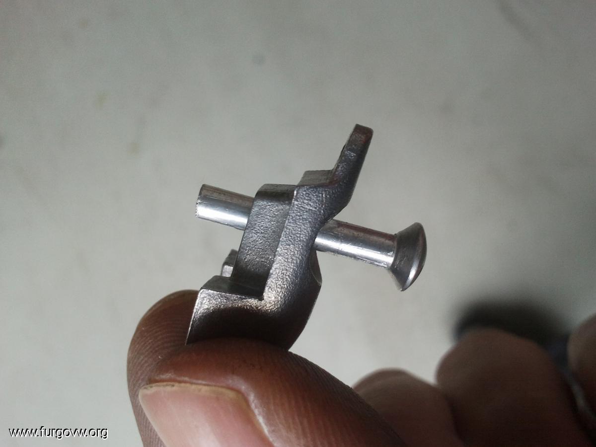

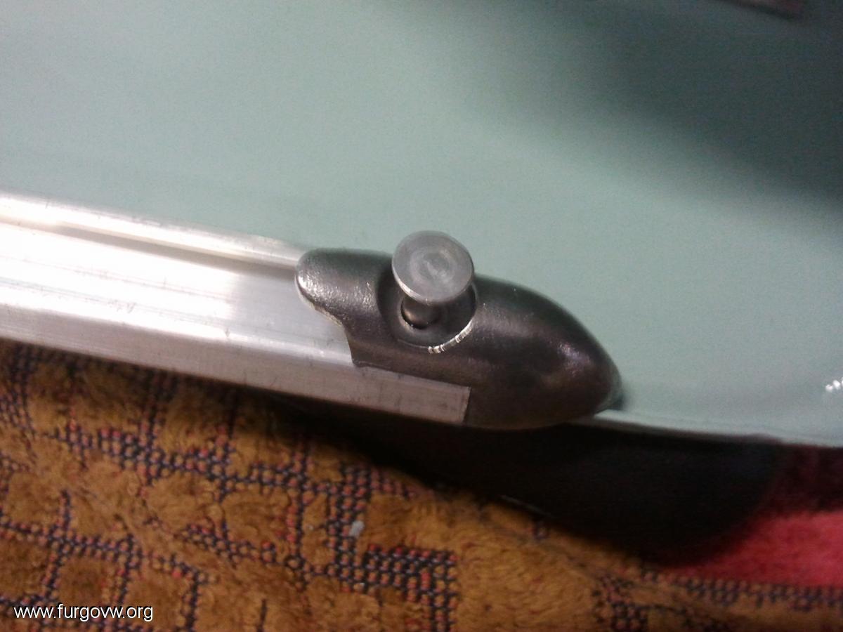

ah por cierto, alguien sabe como se remacha esto???
no tengo ni idea de como hacerlo, es mas, incluso habia pensado meterle unos tirafondos con forma conica.

Cita de: migeltxin en Marzo 15, 2014, 23:32:12 pm
Migeltxin, no sé si llegaré a tiempo, pero esos remaches son un peligro, creo que se remachan martillando con muchiiiiiisimo cuidado por el lado que tienen que aguantar sin salirse. Justo acabo de restaurar mi Vespa P200E del 81, y con las guías me venían esos remaches. Directos a la papelera. Si quieres te subo alguna foto de como quedan con los otros. Y si quieres, también te subo una de como me quedo..... ;D .baba
Pd, enhorabuena, te está quedando increíble!!!! .palmas
hola californier, pues si, si puedes poner un par de fotos mejor...
estube trasteando en la red y vi como los colocaba un chico de sevilla, los ajustaba en su sitio, los cortaba dejando unos 3mm y luego con mucho cuidado y encintando alrededor a martillear, pero no me veo capaz con la vespa recien pintada.
con remaches normales mire pero no me entraba bien la cabeza de la remachadora en las guias( son mas estrechas)y no lo he hecho hasta estar seguro de como, gracias...
Para remachar si no te entra, solo tienes k poner una tuerca de M4 o5 co una arandelita.......
Hola migeltxin,
Yo a la mia le puse remaches normales, y la verdad es que quedan bien. No son los originales, pero hacen su función. Y faciles de poner.
y como los poneis?? de arriba hacia abajo o al reves??
porque luego hay que meter la goma por su carril y tengo miedo de que no entre...
Cita de: ENANO en Marzo 19, 2014, 00:31:52 am
no te he entendido como...
Pues haber si me explico k no encuentro foto.
En el clavo del remache pones un par de tuercas de M6 de manera k alejas la cabeza de la remachadora del remache, pero mas estrecho k la propia cabeza de la remachadora.
ok, voy a hacer una prueba luego, gracias
Hola! comentarte que para tu próxima restauración de vespa ;D en lugar de el bordón de metal, también existen unos perfiles de una especie de goma/plástico flexibles que se enganchan al borde del escudo con la mano, así que te puedes ahorrar el trabajo minucioso con el metal. Yo solo le he puesto bordón de metal a una vespa del año 64. La primavera va con el de plástico. Queda muy bien!
Saludos!
Cita de: xenai en Marzo 20, 2014, 10:37:43 am
Saludos!
Y son cromados ??
Pudes dar mas datos me interesa....
Desconocía lo de los perfiles de plástico. Yo a la mia le puse el bordón metálico, pero el más gordo, el que se fija mediante tornillos: http://www.harryscooters.com/product_info.php?products_id=583 No necesitas una másquina específica para ponerlo, con lo cual es mucha más facil. Luego ya va a gustos.
Migueltxin!! Me vas a matar!! Pero últimamente tengo el foro un poco abandonado.... :-\ aunque tarde, te pongo las fotos que te prometí y te pongo unas también de la moto acabada, por si quitas alguna idea para la tuya! ;)
Aquí las guías...
Y aquí la Vespita!!! .baba .baba .baba
Si necesitas cualquier cosa, o tienes alguna duda, te dejo mi móvil por privado, por si no me conecto aquí. ;)
Cita de: ENANO en Marzo 20, 2014, 13:30:12 pm
Y son cromados ??
Hola! Pues el bordon de plástico si es cromado. Me lo dieron en un taller donde me repararon la vespa, pero ya hace tiempo, y no sé dónde se podrá conseguir. Si lo averiguo te digo algo. Ahí va una foto de nuestra primavera. Un saludo

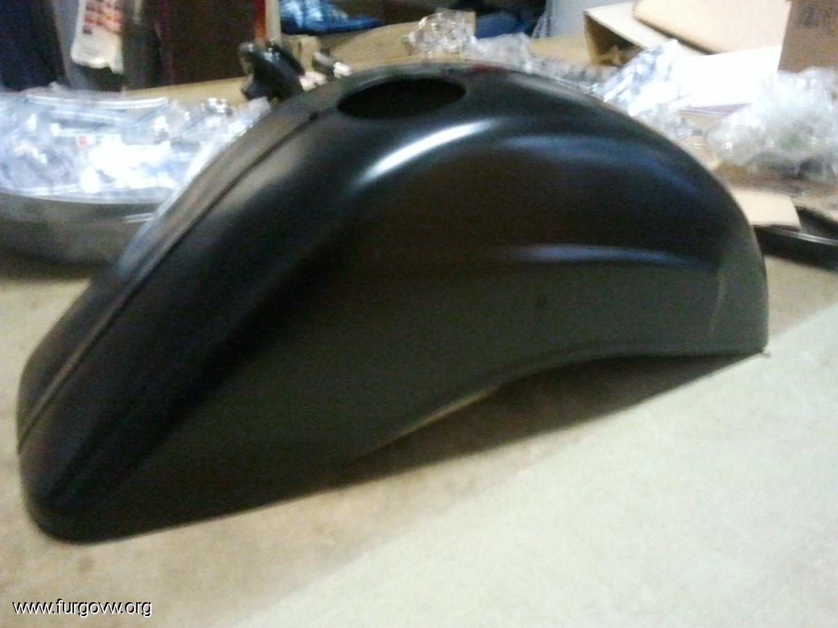

bueno, tras la sorpresa que me dio el amortiguador viejo
ayer me llego el nuevo y hoy ya lo he colocado...un narbone
y ya de paso he colocado tambien el guardabarros y la horquilla, ya parece otra cosa...
y como no tenia ni queria comprar el util, decidi reciclar una vieja llave para poder apretar la horquilla, este es...
y este es el resultado por ahora...ya van quedando menos piezas del puzzle-rompecabezas este, espero que os guste.

ahora lo principal es ponerla en marcha y en orden, se casa mi hermana y me ha pedido que la lleve en ella ese dia. despues quiza si que lo haga...

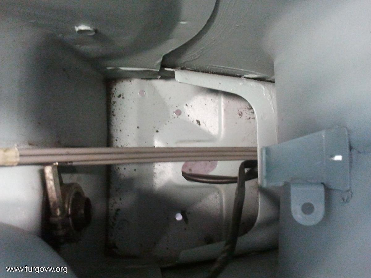

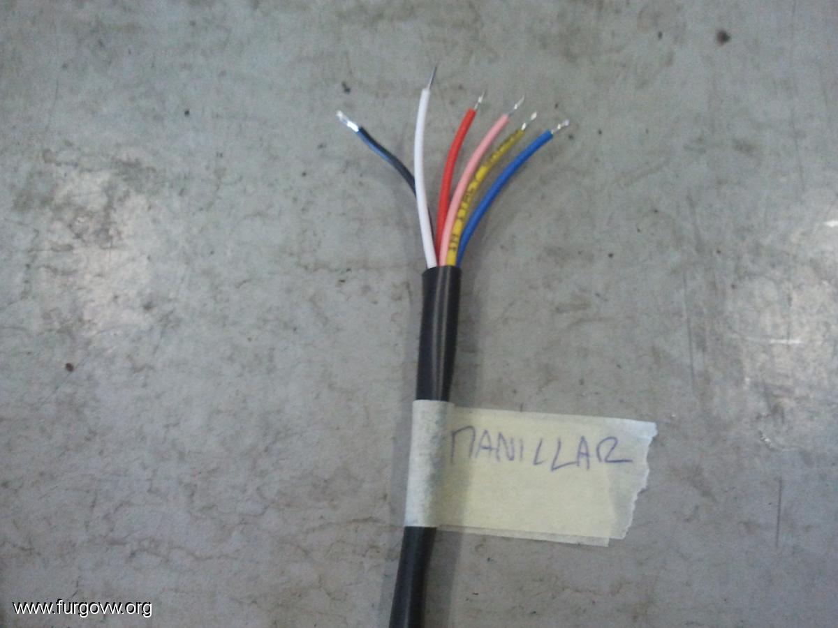

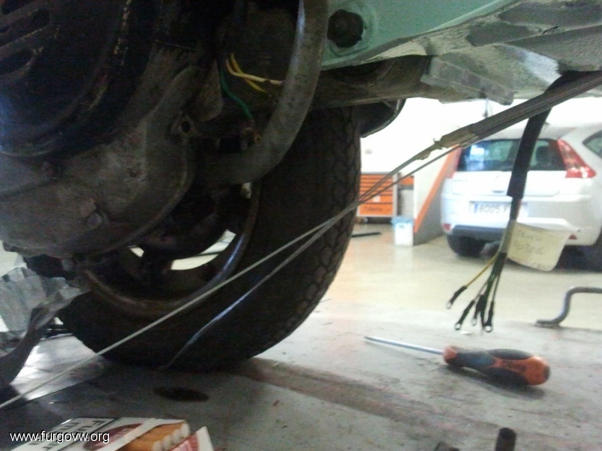

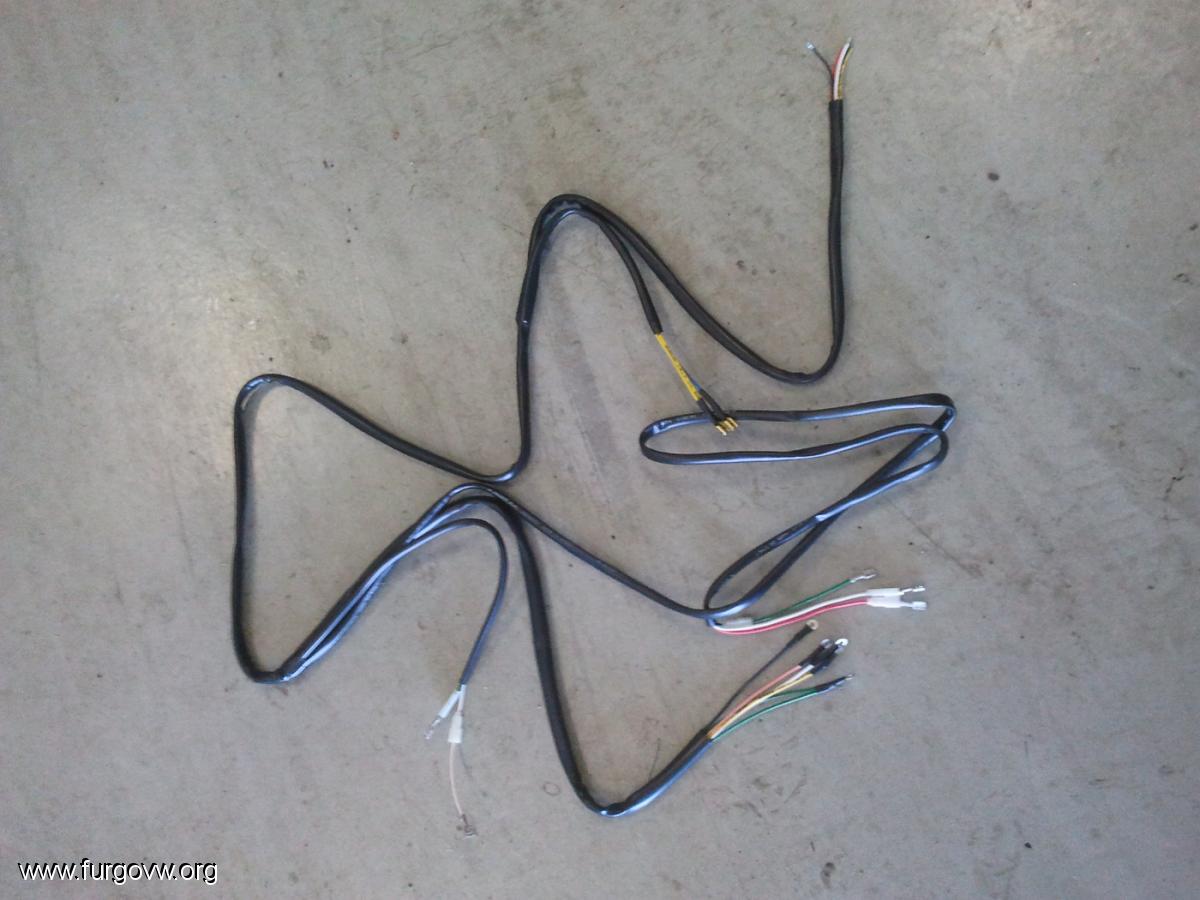

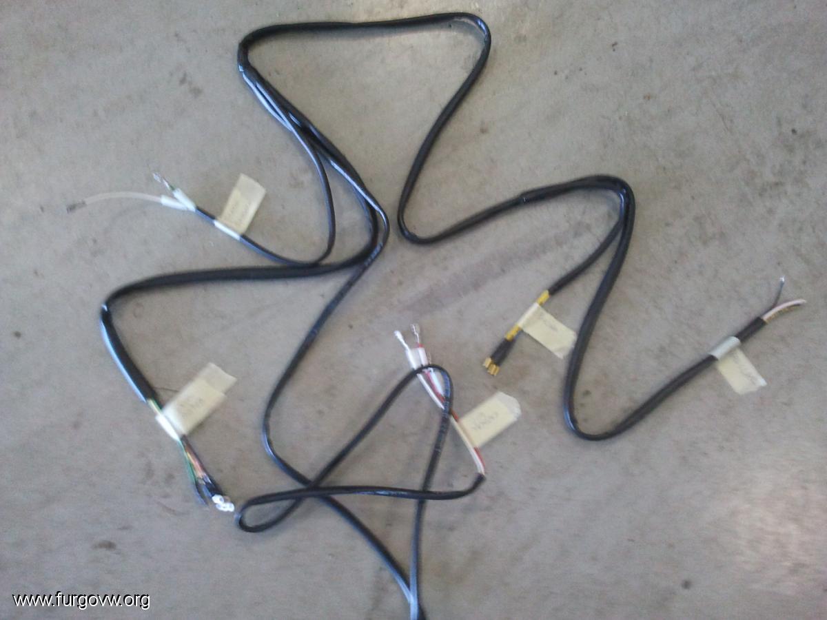

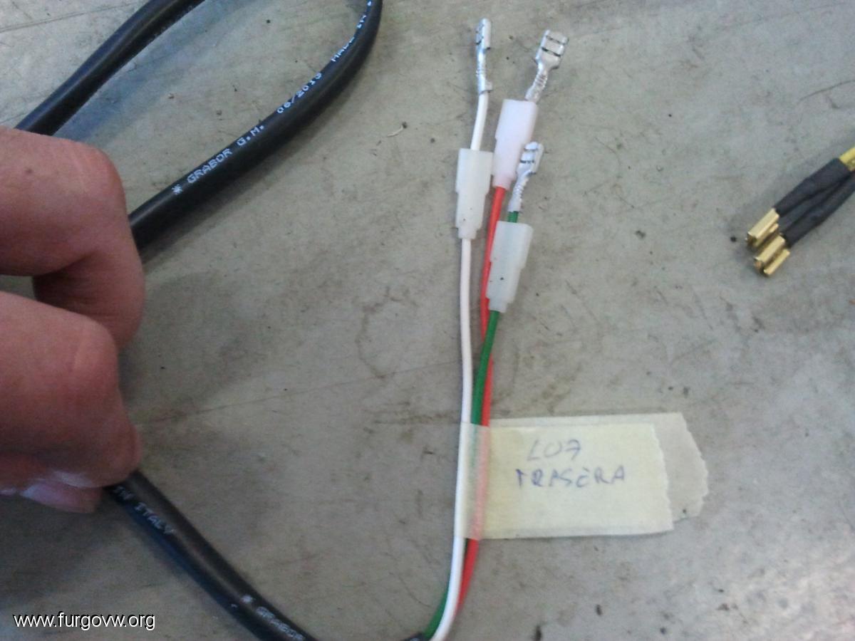

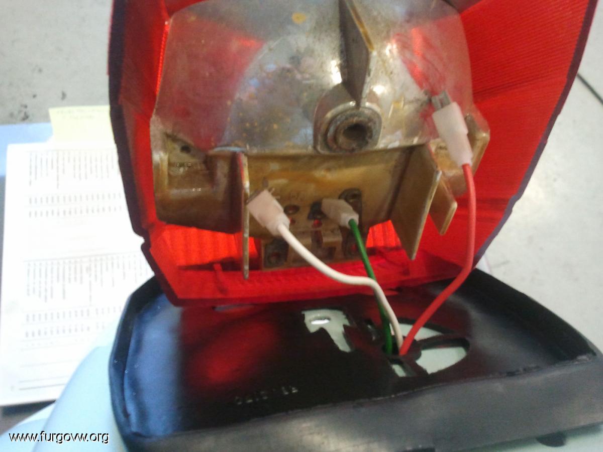

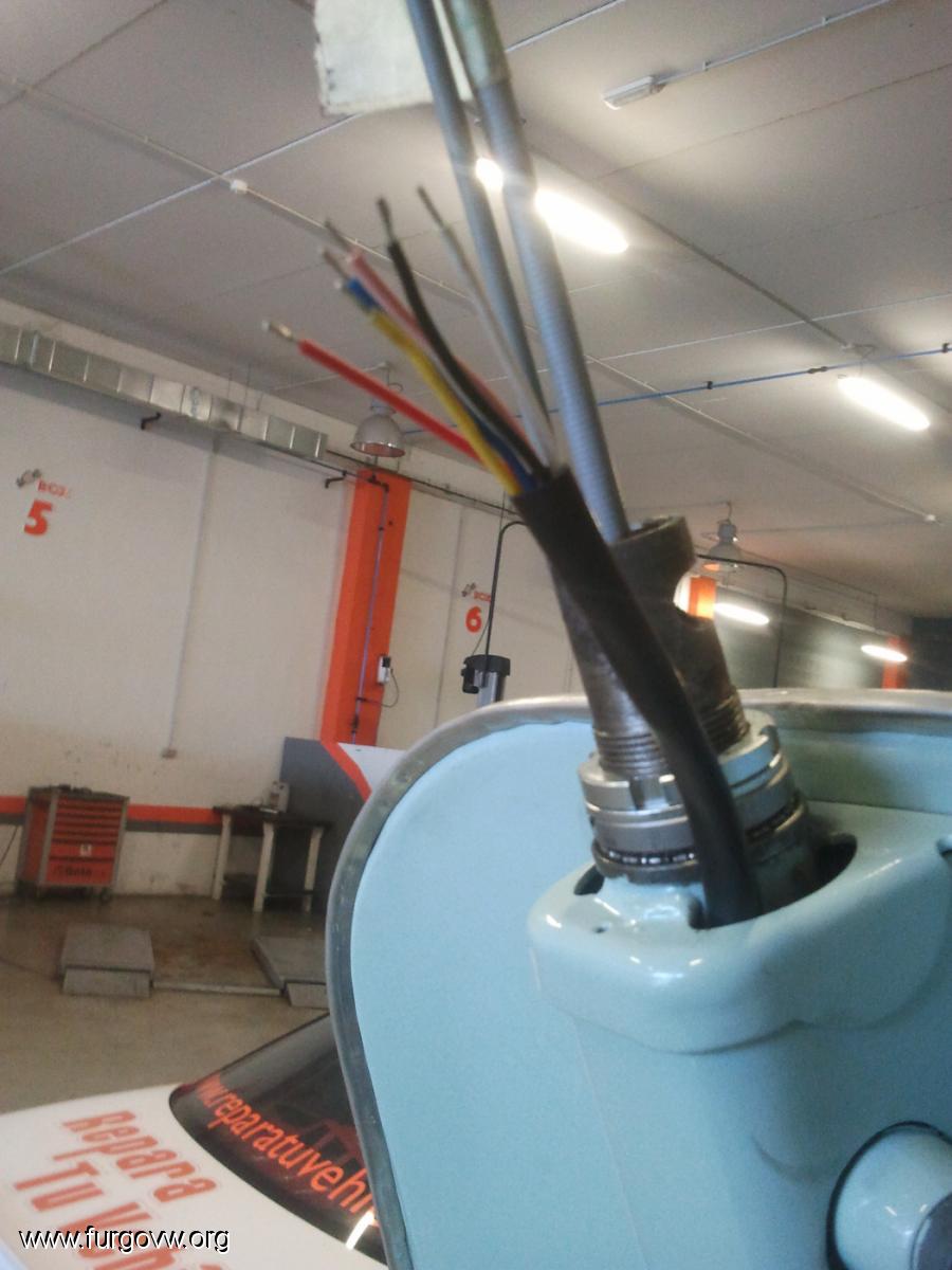

mas avances, hoy me he puesto con la instalaccion electrica nueva y a colocar los cables de las transmisiones, en una tarde he colocado todo menos el cable de gas y el freno trasero que si puedo lo hare mañana. al lio...
esta es la nueva instalacion

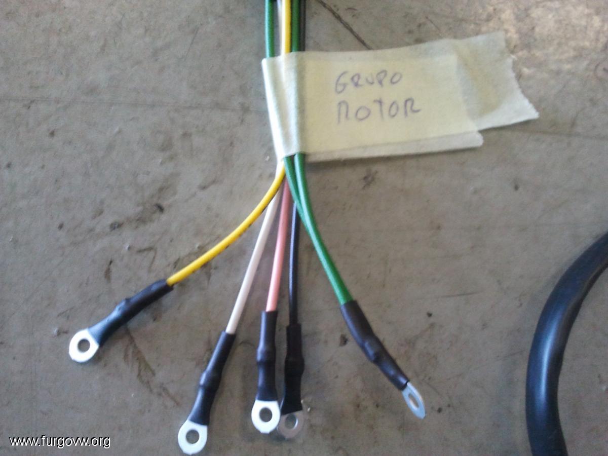

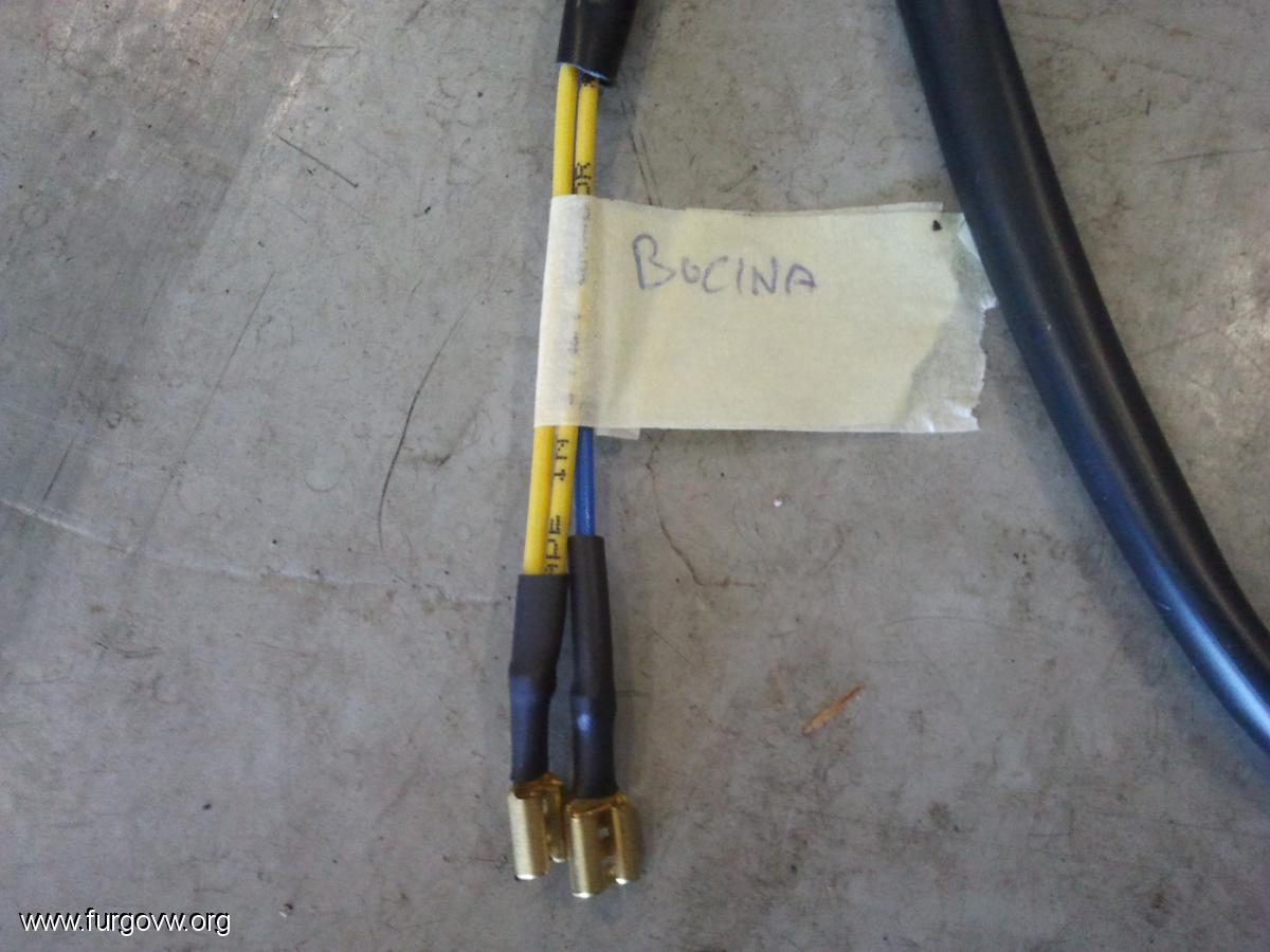

antes de colocarla, he marcado uno a uno los cables.
despues de usar un cable de gas viejo como guia, he ido pasandolos poco a poco todos a sus respectivos sitios...

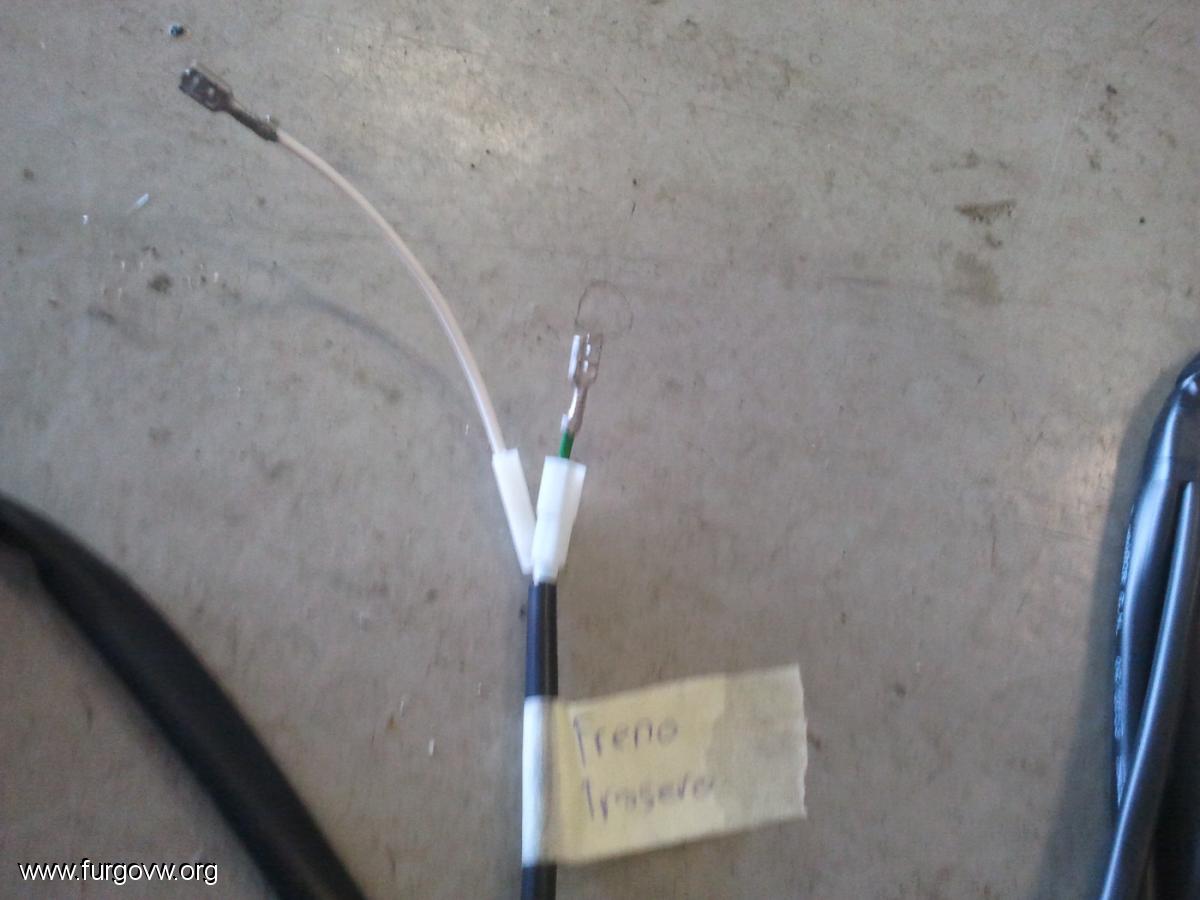

bocina
manillar
luces traseras, estas no las he colocado aun porque no estoy seguro de a donde va cada cable(una ayudita??)

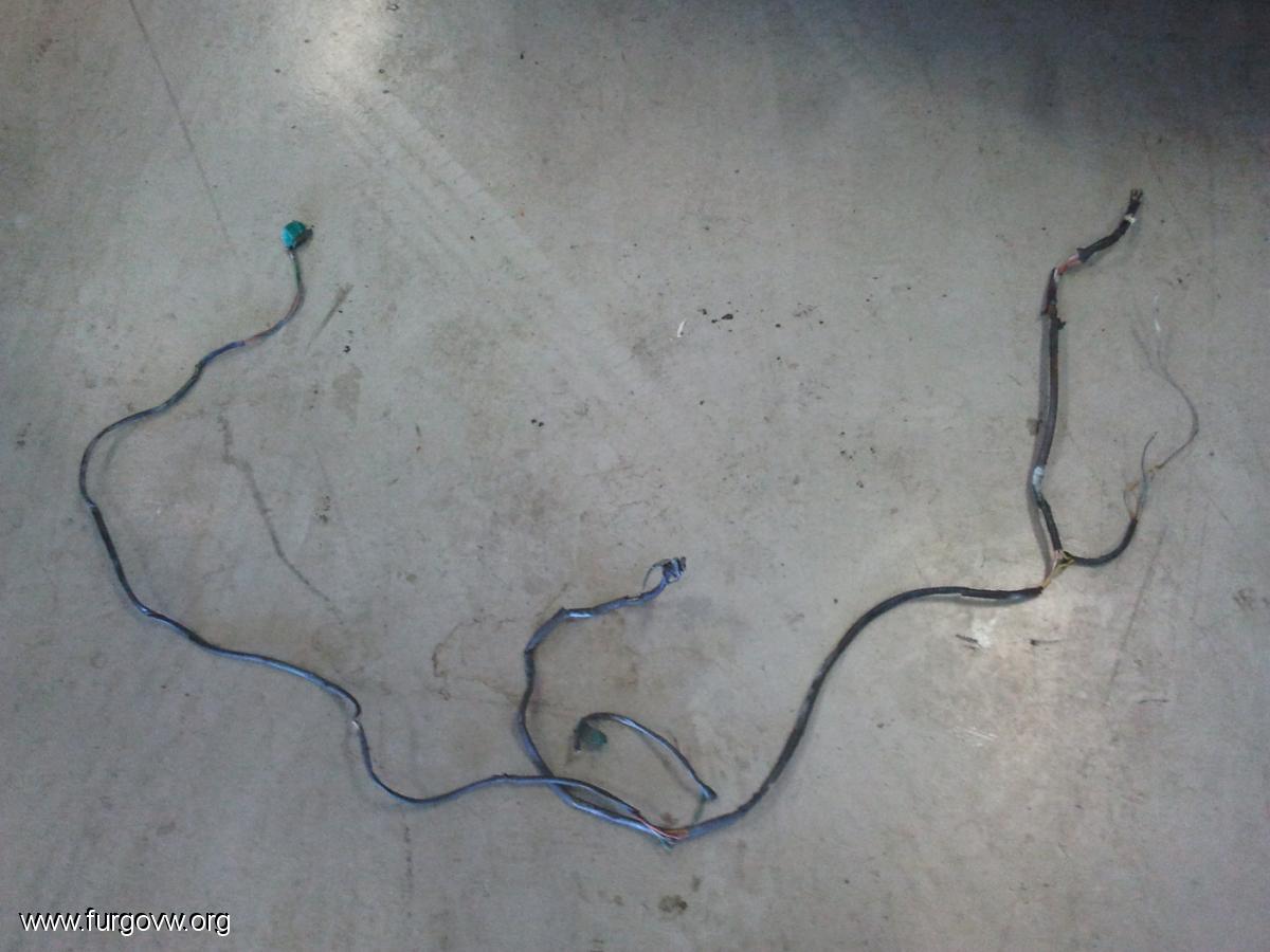

y asi estaba la vieja instalacion...en la foto se puede intuir como iba de izda a dcha. luces traseras, cables del grupo motor, pedal de freno trasero, bocina y al final los cables que van al manillar o la direccion.

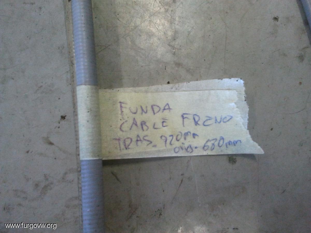

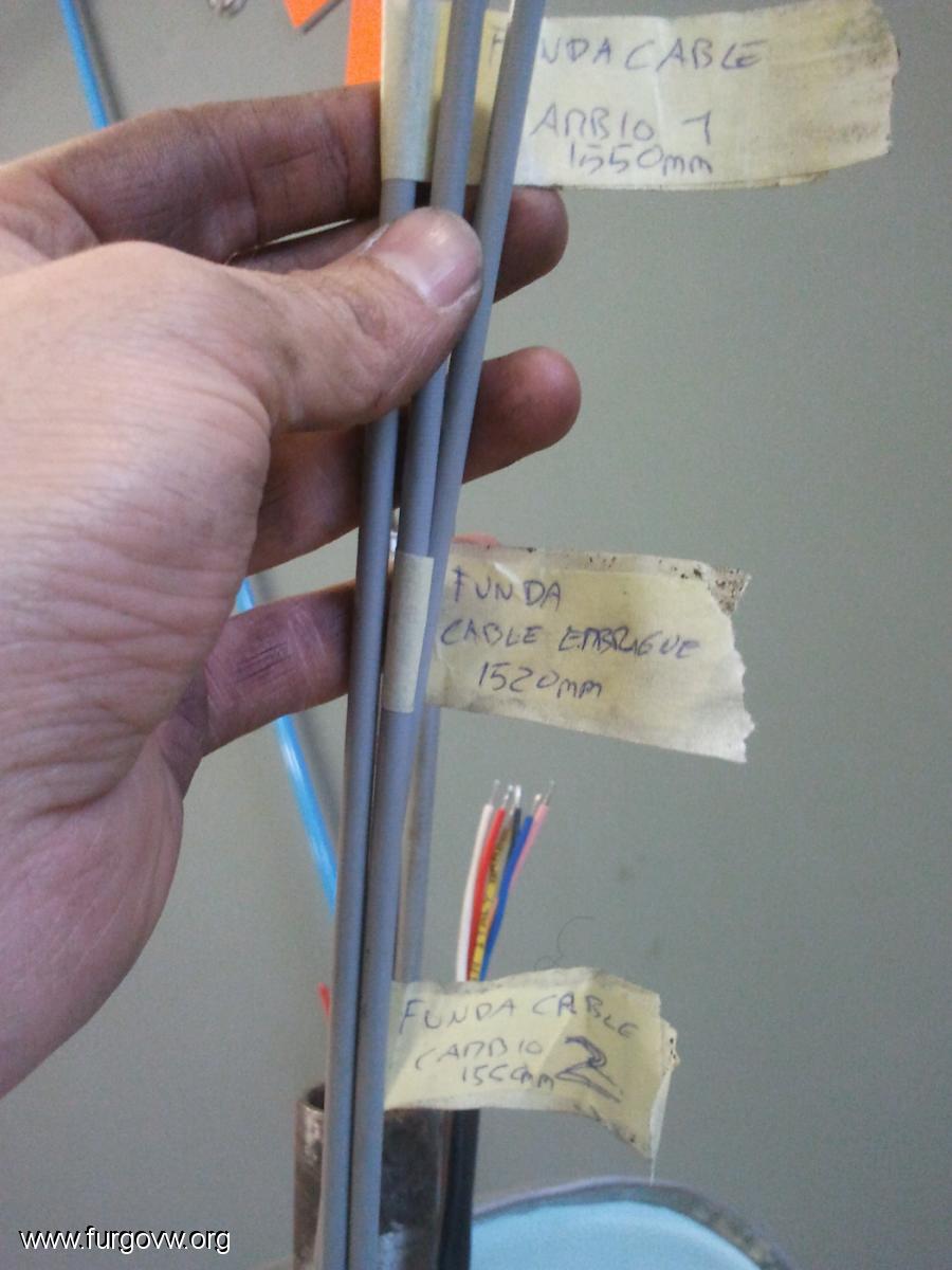

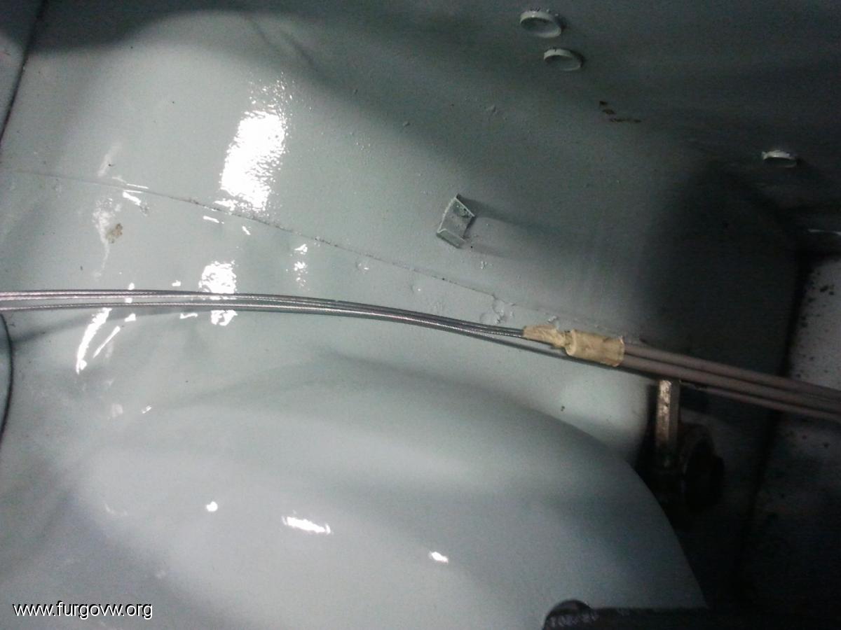

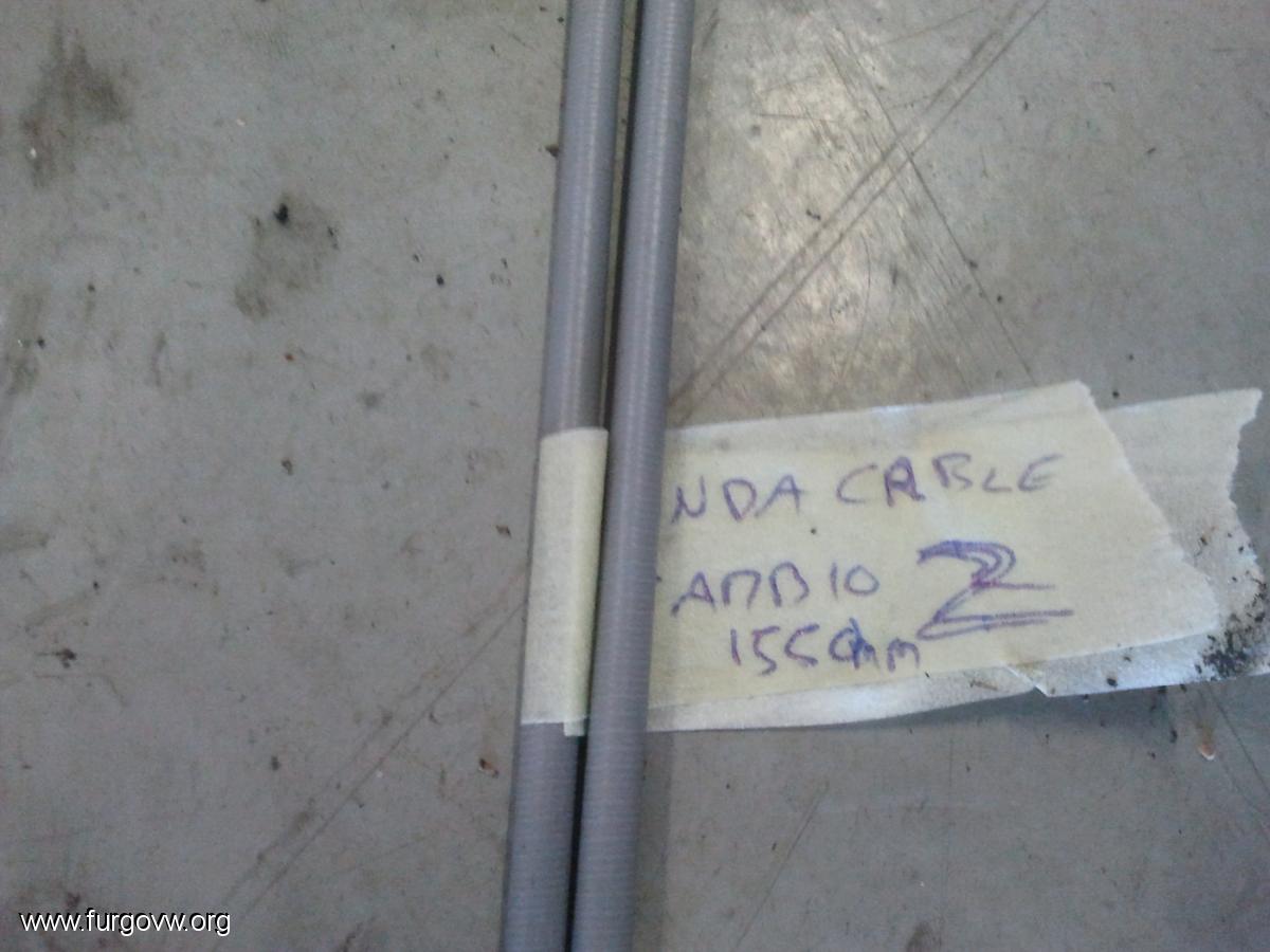

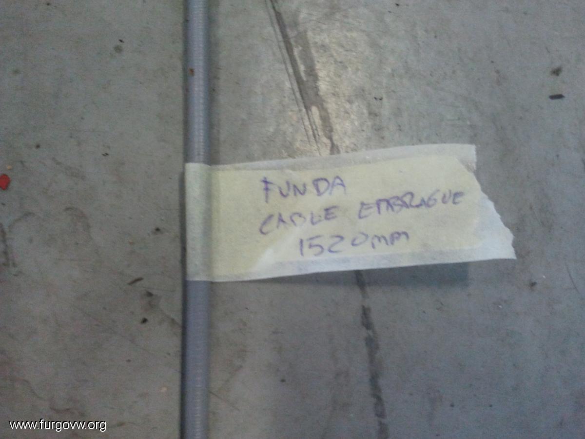

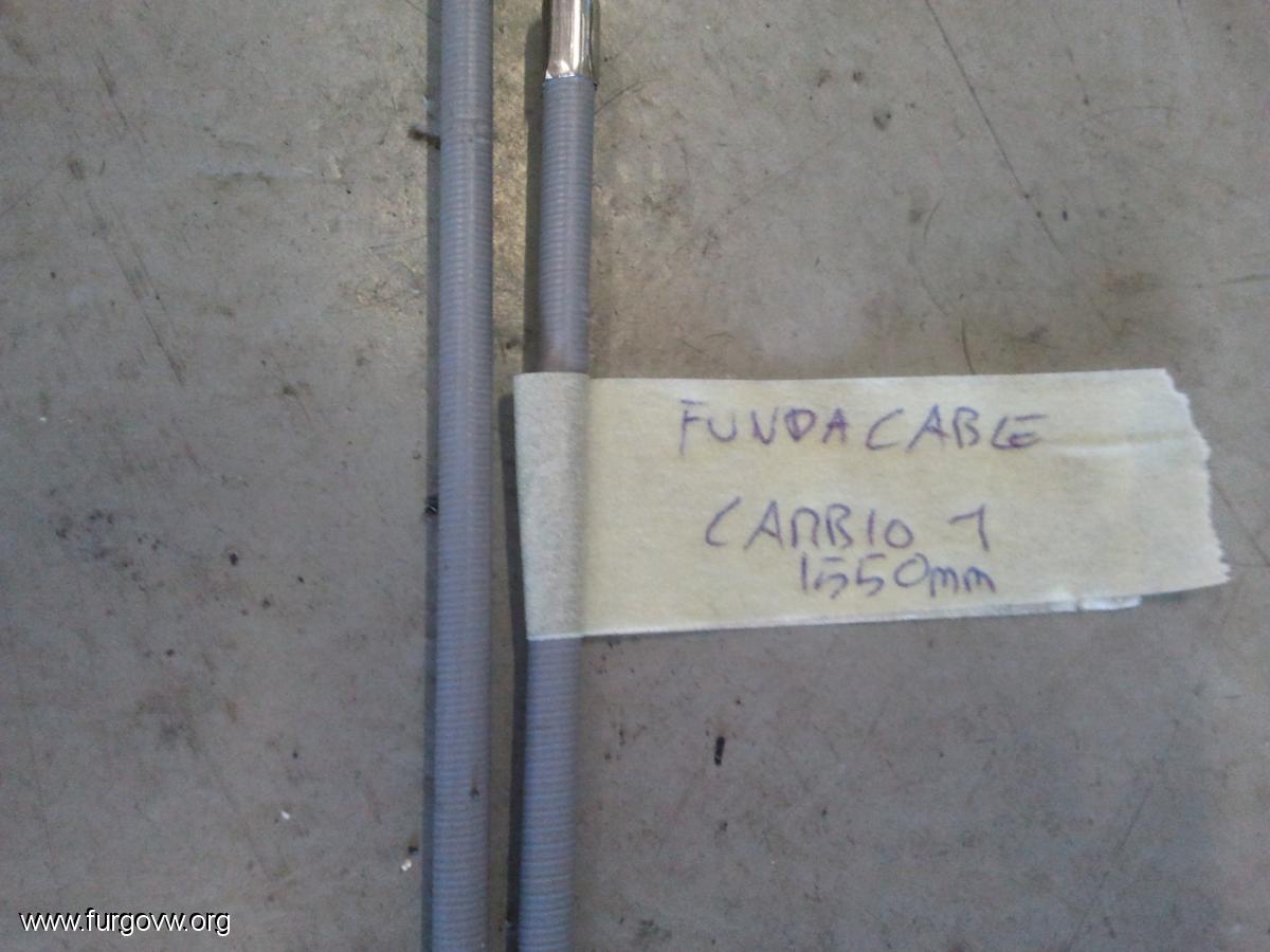

tambien he empezado a poner las transmisiones, pongo fotos con las medidas de los cables por si a alguien le sirven de ayuda...
bueno, esto es todo por hoy, espero que no os aburrais con tanta foto, otro dia mas, un saludo.

bueno, el otro dia le coloque el portarueda delantero y la cresta en el guardabarros...

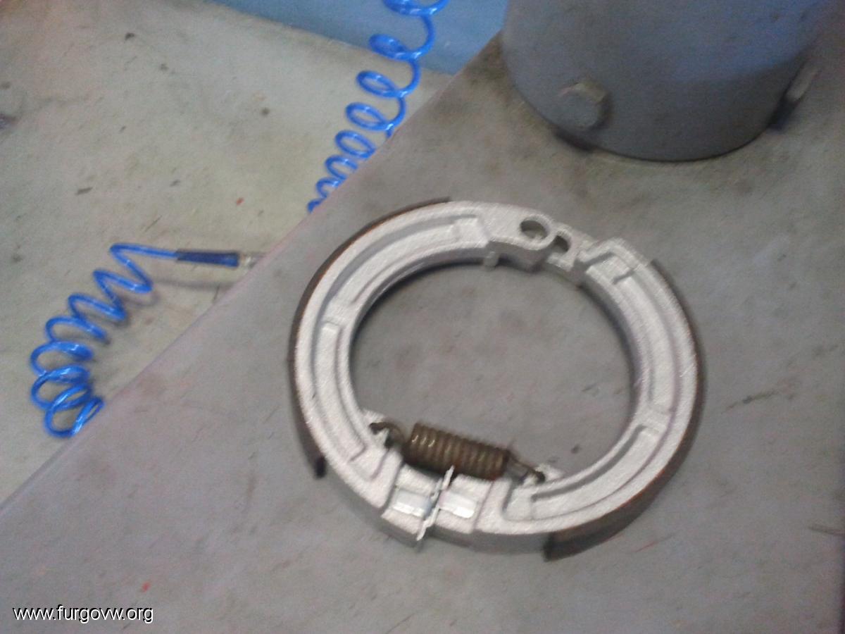

y ya tambien le cambie las zapatas delanteras y traseras.
el proceso es facil y simple.
se saca el embellecedor cromado o tapon del tambor, os encontrareis con una tuerca almenada con un pasador, lo quitais y ya teneis la tuerca de 22, despues de sacarla teneis el plato portamordazas,tendreis que quitar un pequeño clirclip en la parte superior con unos alicates de puntas. sacais las viejas con ayuda de un destornillador plano teniendo cuidado con el muelle
limpiais el tambor con ayuda de un limpia frenos
y comprobais que las nuevas zapatas sean iguales que las viejas...
hecho esto solo teneis que ir abocandolas con cuidado y aseguraros de que encajen en su sitio, lo sabreis cuando escucheis un clack en la parte de abajo, van casi solas al hueco. acordaros de poner de nuevo el clirclip...en esta foto se ve en la parte superior.
con las traseras es exactamente igual...

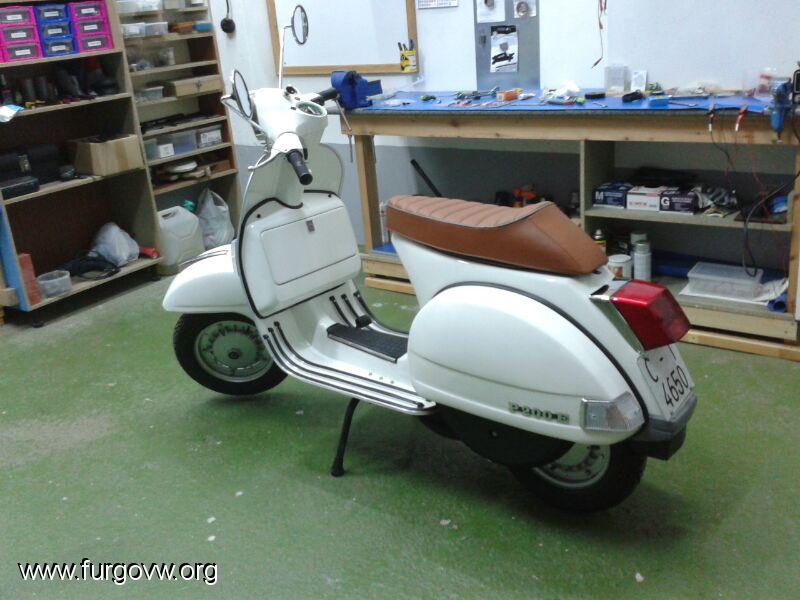

esta tarde me toca itv...
Que guapa!!! Oye no te olvides del espejo :P .meparto .meparto .meparto .meparto
Que guapa te ha quedado .baba .ereselmejor .ereselmejor .palmas .palmas
muy buen trabajo.si alguien quiere una vespa SPRINT DE 1964 que me mande privado.no tengo perritas pa acabarla
solo un fallo de todo .la pegata de la itv ajajjajajaj es broma esta matizadaaaaaaaaaaa
solo la he puesto por que es obligatoria y tiene que estar a la vista, si por mi fuese la pegaba por debajo y que se rocen los cuernos por el suelo cuando me paren...jijiji
eso es ajajajjaja
Migeltxin, preciosa! Enhorabuena. Yo al final, cuando pase la itv y me dieron la pegatina, ni me plantee el ponerla.... Con la pasta que me gaste en la restauración, y la comida de cabeza para ver como ponía anagramas, color de pintura, y todo en general (que te voy a contar...) opté por meter la pegata en la guantera y que sea lo que dios ( o el guardia) quiera.

bueno, en el amortiguador apenas molesta visualmente...
ya paso la boda y pude llevar a la novia al altar....

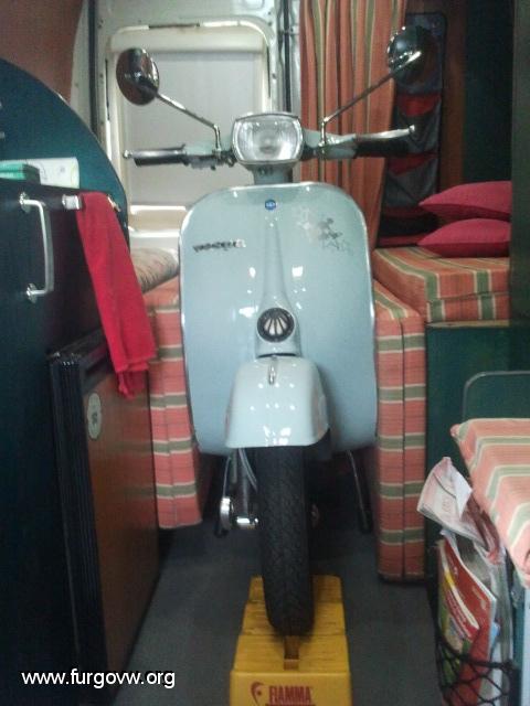

ahora necesito un portamotos para la furgo...
Cita de: migeltxin en Junio 27, 2014, 20:05:09 pm
JAJAJA asi me gusta, entre algodones! ahí va la mar de comoda .palmas
