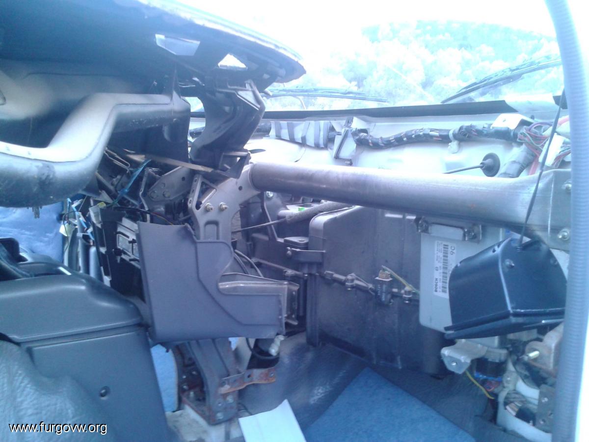

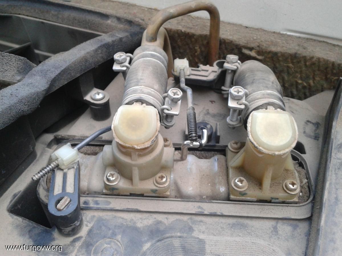

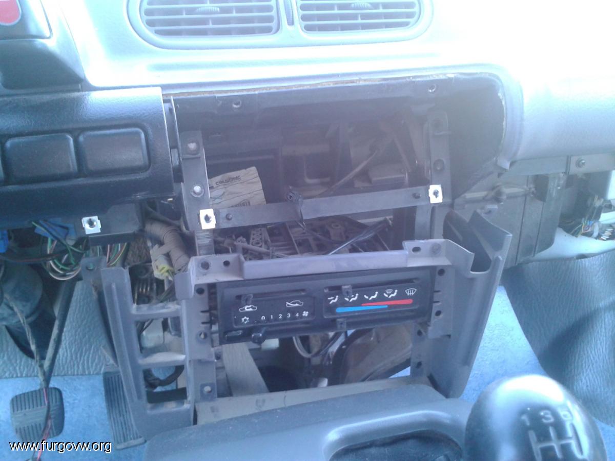

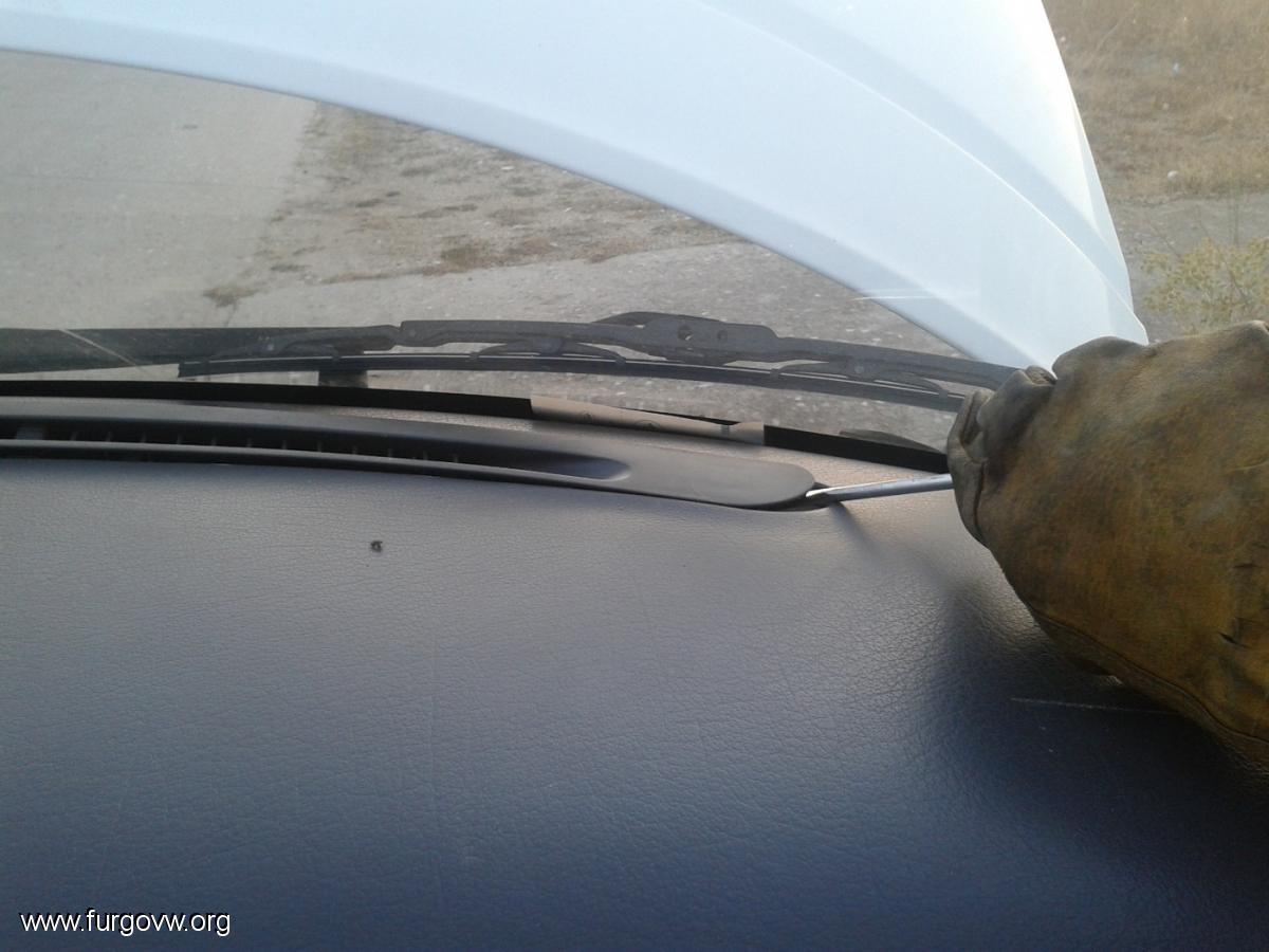

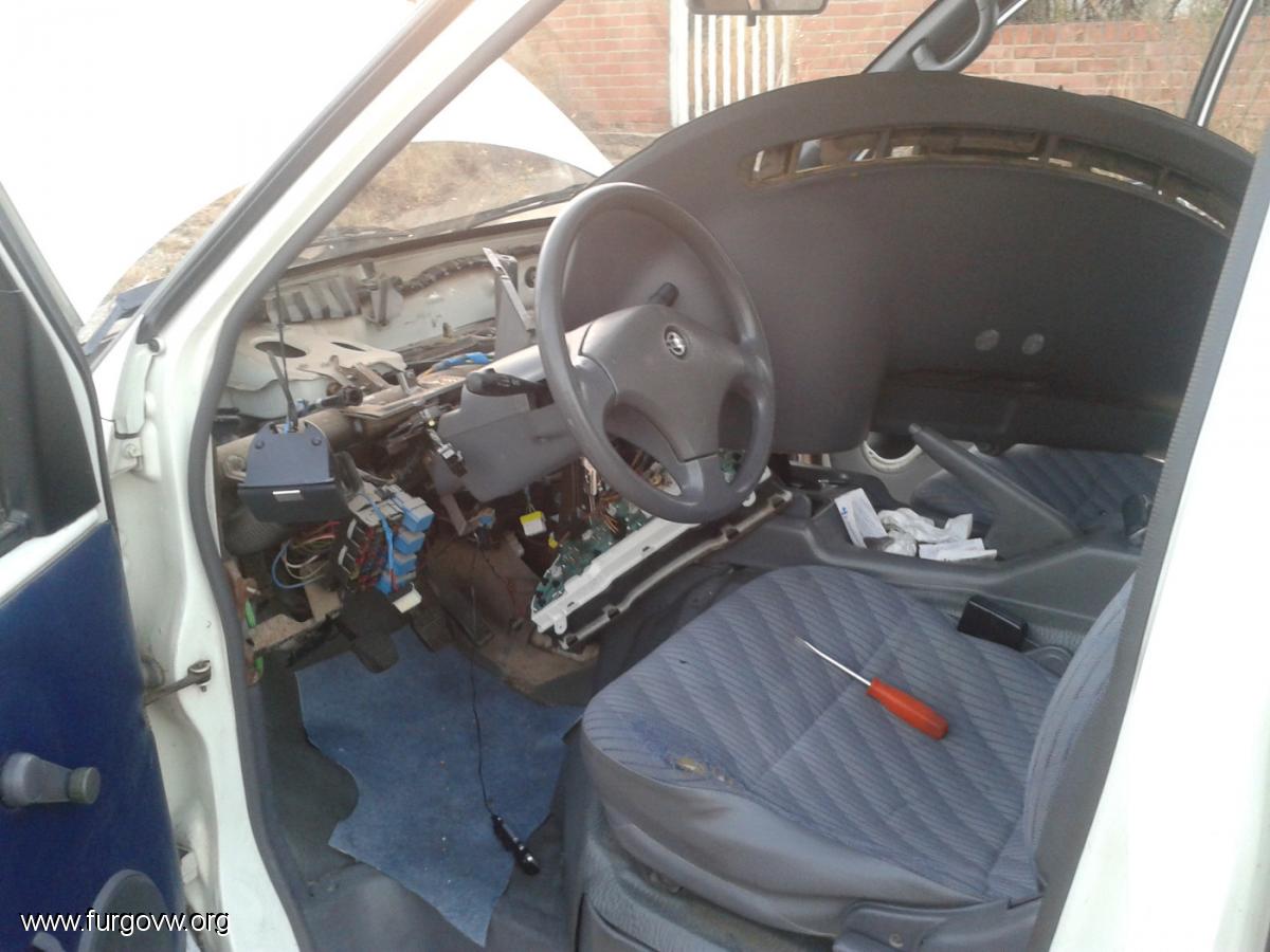

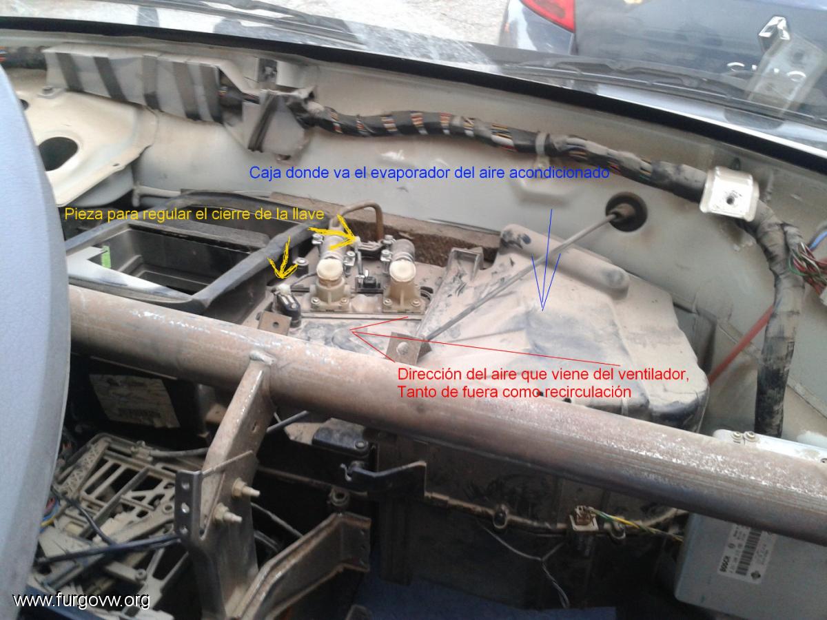

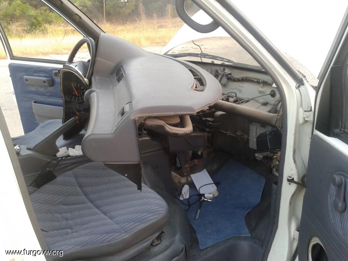

Bueno, pues voy a poner unas fotillos de cómo se desmonta el salpicadero, porque tenía dudas de si el aire acondicionado se mezclaba con el aire caliente de la calefacción y lo desmonté para ajustar la llave de paso del agua del radiador interno, que sí que estaba mal ajustada y me salía el aire templado.
Básicamente hay que desmontar todos los plásticos que veaís, porque van sujetas unas piezas con otras

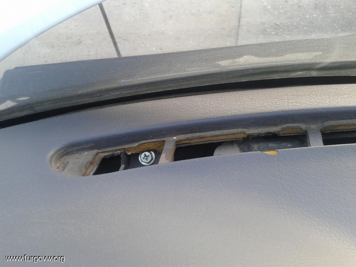

Levantar con cuidado las rejillas de ventilación, porque parten con nada
Y ahí hay un tornillo escondido(en el lado contrario hay otro) que hasta que lo descubrí, casi arranco el salpicadero. Realmente estos dos son los únicos tornillos problemáticos, todos los demás están a la vista.
Aquí el radiador en cuestión, ahí se regula la cantidad de agua caliente que pasa por él, y está después de la entrada del aire acondicionado, con lo que si no cierra bien la llave de paso, nos mete agua caliente al radiador, templando el aire fresquito. Se puede ajustar con las piezas de plástico blanco para que cierre más o menos.

Como podeís ver, las fotos no son correlativas, las voy poniendo según me acuerdo. Ahí aún estaban los asientos viejos y alguna puerta sin tapizar. :P

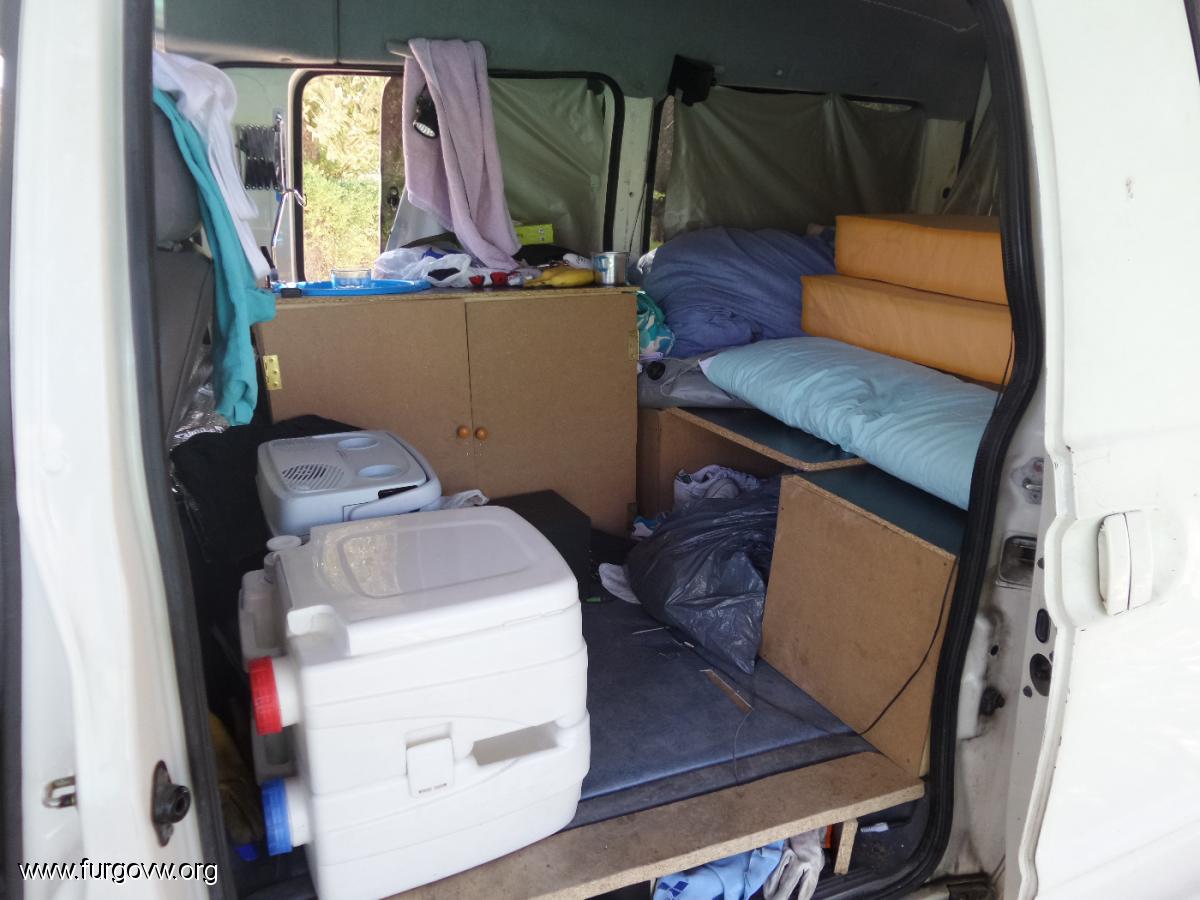

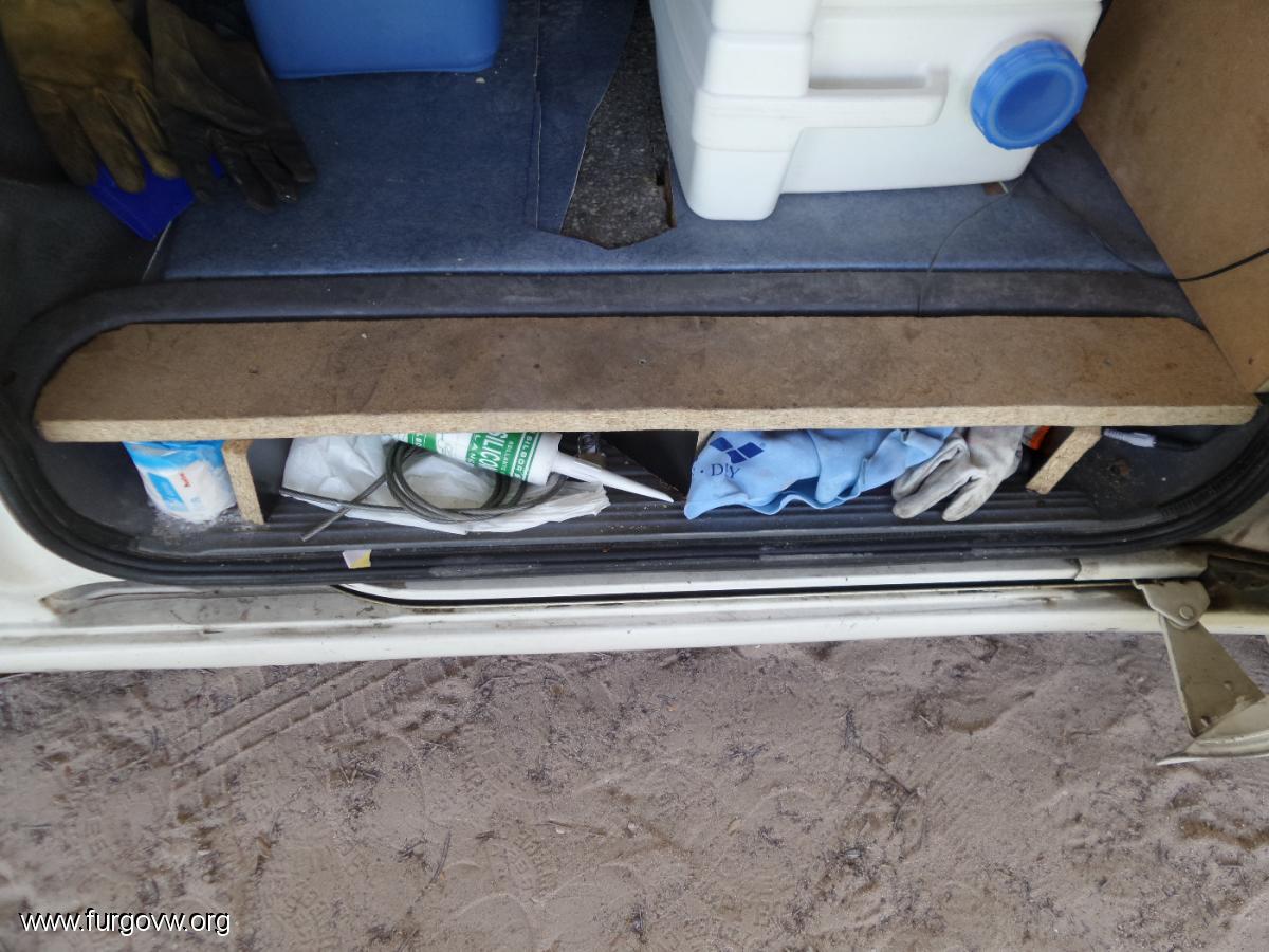

Bueno, pues aquí pongo más fotos de como está ahora la furgo, aunque fue en medio de un viaje y estaba hecha un desastre...
El colchón de espuma provisional de 1,80 x 90, está cortado en 3 trozos que una vez unidos con la sábana bajera no se mueven nada, el potty, la nevera termoeléctrica que la uso con hielos, ya que mis escapadas suelen ser cortas y de momento no me compensa una nevera buena, y el fregadero que aunque aparecen las puertas como descuadradas, están bien rectas, lo que pasa es que con una frenada se vinieron los muebles de atrás, y las descuadraron en ese momento, ya que lo llevo todo medio suelto apretado las cosas unas contra otras y algún mueble atado con cincha, pero se mueve igual.

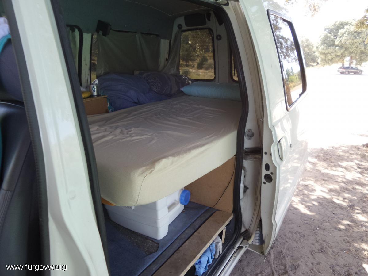

Aquí la cama montada, en la parte final está apoyada sobre el potty y la nevera y como ahí van los pies y no se hace presión de momento lo uso así y va bien. Las cortinas están a medias todavía, unas ya están sujetas con velcro y otras las sujeto con imanes.
Y aquí un detalle de como aprovechar el hueco que queda en los laterales
