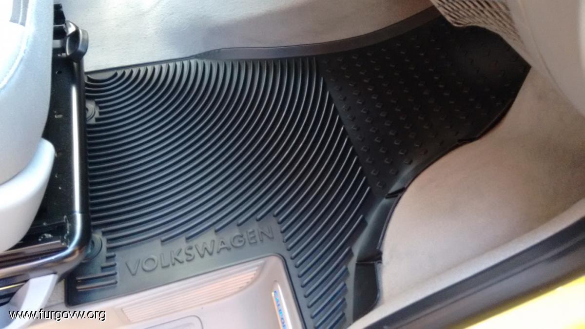

Primeras chorradillas, pedazo de alfombrillas que le he puesto a la Blasa. En UK las llaman Monster Mat, pero en VW (que son los que las venden) no las llaman así. De goma, muy bien hechas.

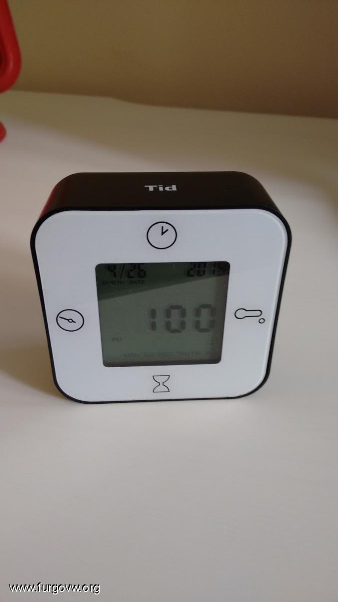

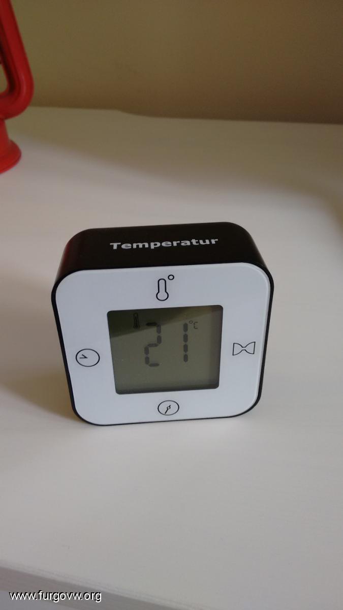

Y como las Beach andan escasas de relojes y termómetros, para poder ver estas cosas mientras duermo, me pille uno de éstos en IKEA, y siempre anda por ahí suelto por la parte de detrás, a mano cuando se duerme:

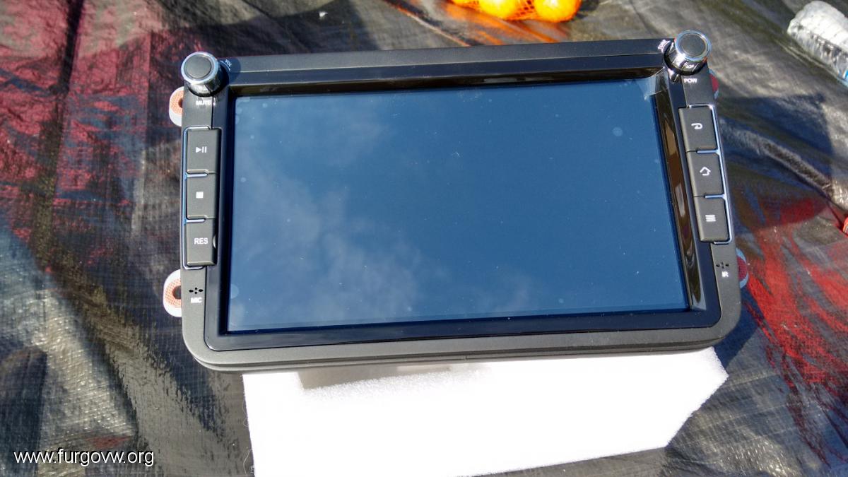

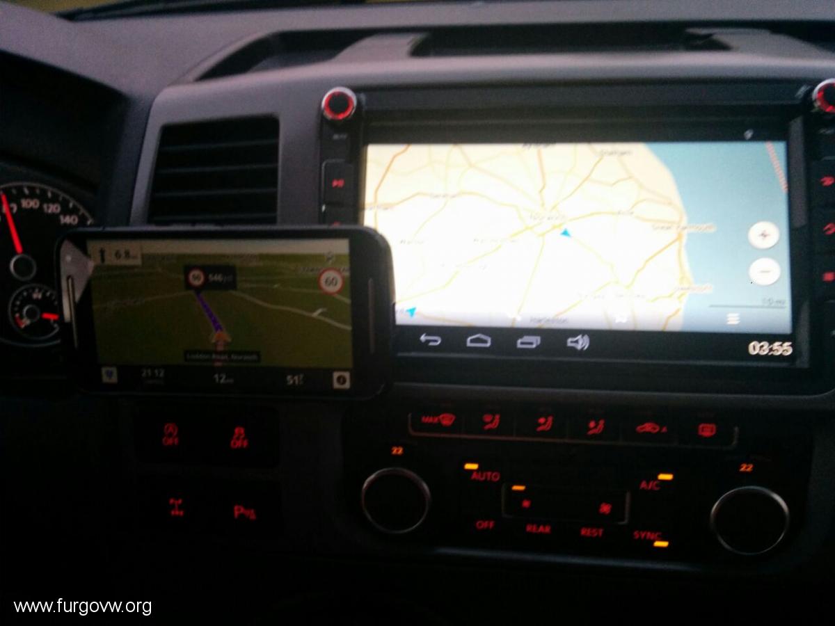

Este fin de semana he reemplazado el equipo de música que venia de serie (RCD 310) por un NewsMy EX-NU5261VW. Este equipo ofrece un sistema operativo Android 4.4 sobre pantalla táctil de 8" con integración con el CAN-BUS que permite obtener información del equipo de aire acondicionado, sensores de aparcamiento, estado de puertas, etc...
Si bien este equipo lo suelen vender los chinos en Aliexpress, tenemos la suerte de que hay un importador para toda Europa ubicado en Madrid, vendiéndolo al mismo precio y con garantía de dos años: http://exclusivecarauto.com/android-radio-quadcore-carpad-wifi-newsmy-p-1017.html
Existe bastante información acerca de este aparato, en sus diferentes configuraciones según modelos de vehículos) en XDA Developers http://forum.xda-developers.com/wiki/Newsmy_CarPad_NU3001
El equipo me costó 380 euros, bastante lejos del precio de los equipos que vende Volkswagen. El hecho de llevar Android ofrece la posibilidad de montar cualquier programa , por lo que las posibilidades son inmensas. Ya iré comentando sus características a medida que vaya descubriendo cosas.

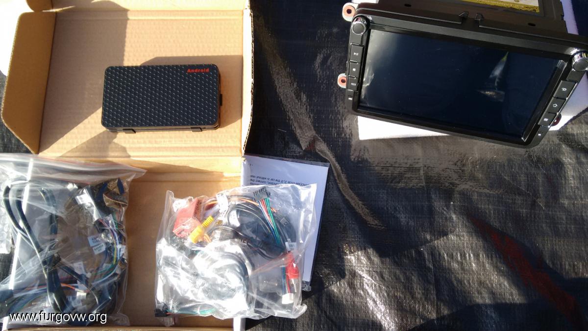

El equipo viene con todo lo necesario y, en mi caso, no necesité todos los elementos que vienen en la caja

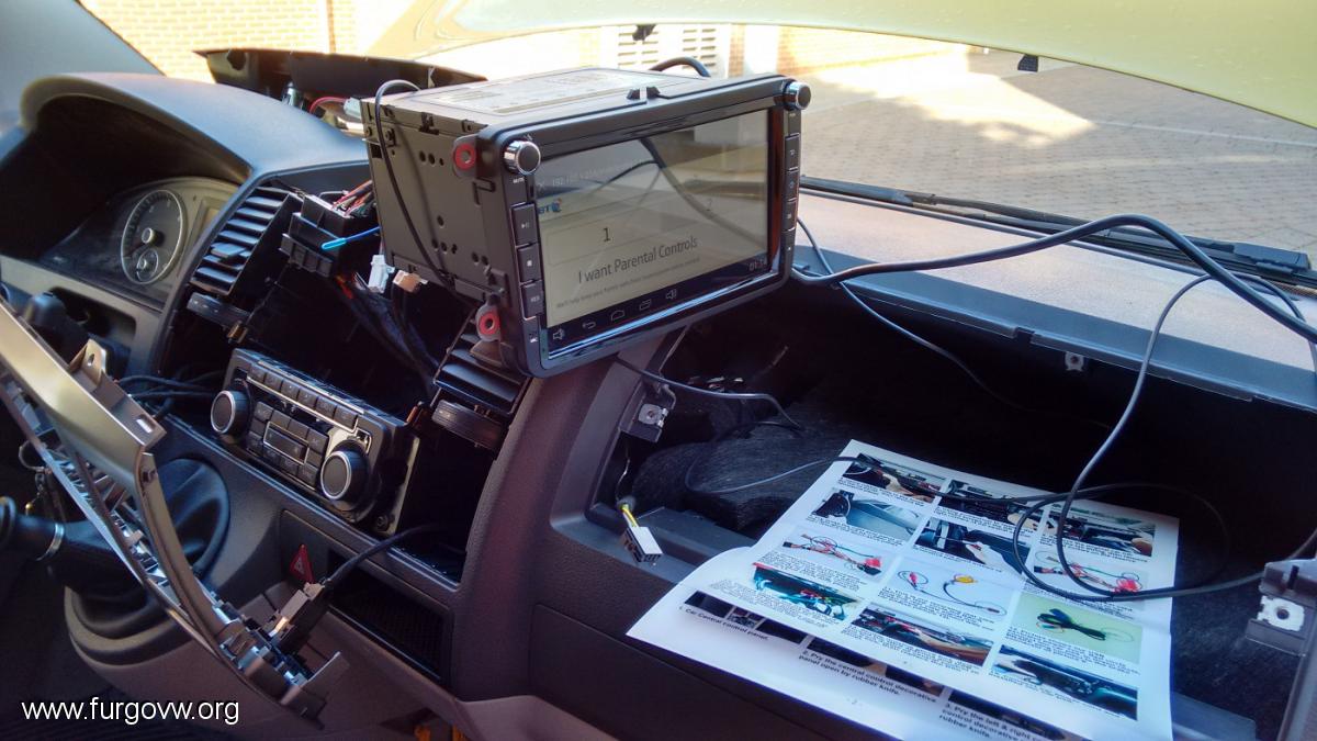

La instalación es bastante fácil a pesar de que las instrucciones vine en un Inglés bastante salchichero

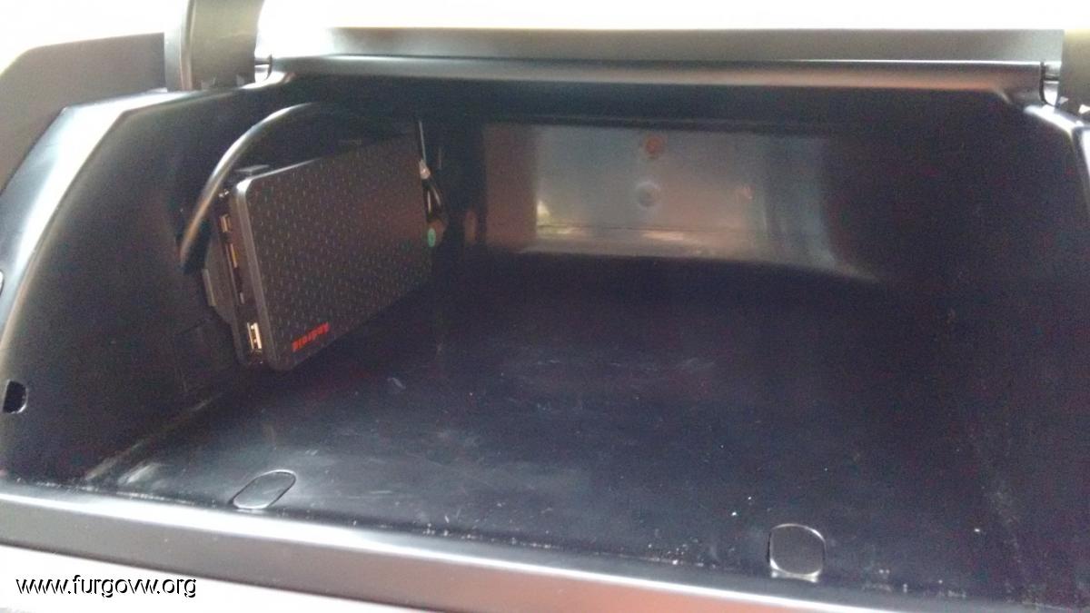

El equipo básicamenbte consta de la radio en sí y lo que ellos llaman el Android box, que es donde se ejecuta Android y permite sacarlo y usarlo en una TV normal. La idea es que futuras actualizaciones se puedan hacer cambiando este dispositivo. En mi caso va instalado en la guantera con el soporte de quita y pon.
El resultado final es muy bueno, la verdad es que estoy muy contento con este equipo y ya he personalizado alguna cosa como el fondo de pantalla, programas de mapas, etc...
Me gusta complementar mi teléfono Android con este equipo para tener dos perspectivas diferentes de mapas, el navegador y otro mostrando la posición más global.
