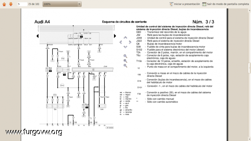

Hola compañeros os voy a hacer una proposición, en la proxima quedada nacional os voy a llevar todas las conexiones del tdi a la centralita pero de la forma mas facil sin caja de fusibles ni ningún tipo de artilugio electronico extra sólo cables del motor a ecu e instalación original de la t3.
Os lo prometo aunque este tres noches sin dormir pasando los apuntes de mi montaje a limpio.
UN SALUDO PARA TODOS
haizkolari
Marzo 23, 2011, 13:31:15 pm #53 Ultima modificación: Marzo 23, 2011, 13:39:27 pm por haizkolari
http://www.megaupload.com/?d=RQJKJZJK aquí vienen los esquemas del AFN
