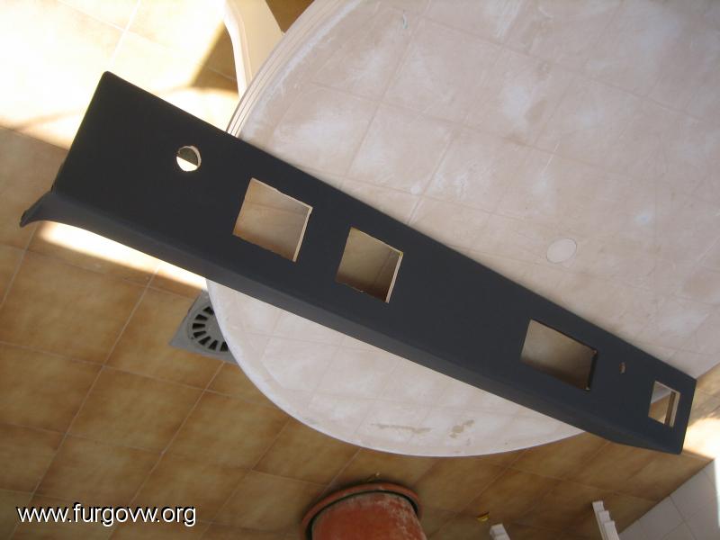

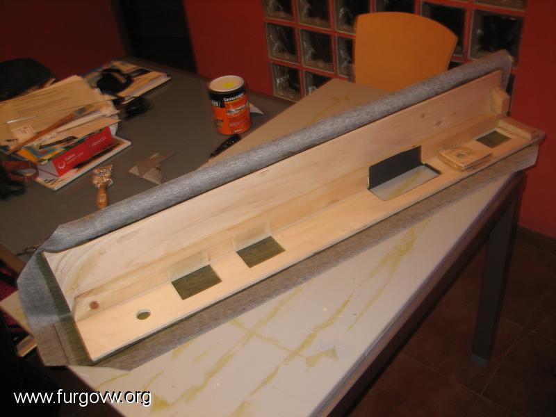

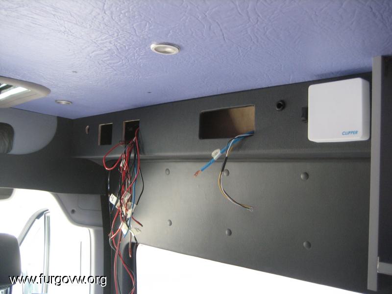

 ;) Y un poquito más. Hola a todos. Estoy con el panel de encima de la corredera, que será además donde irá el cuadro instalación eléctrico de 12V. Vamos con las fotos: una vez preparado y ajustado el cajón cortamos los agujeros para los elementos que vayamos a montar y tapizamos:

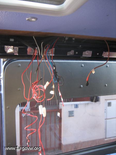

Preparamos el sitio donde lo vamos a montar para lo que quitamos la instalación provisional que hicimos el verano pasado
Y nos encontramos de nuevo con todo el amasijo de cables sueltos

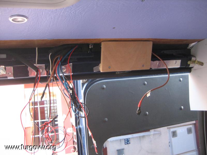

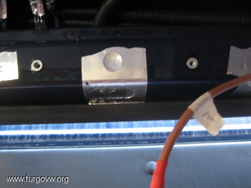

Con remaches roscados sobre la chapa montamos una pequeña pieza de madera que quedará dentro del cajón y que nos servirá dar orden y soporte a algunas regletas de conexiones
Y montamos el cajón dejándonos todo ese amasijo de cables medianamente ordenado y listo para hacer las conexiones de los distintos elementos. Así queda
Voy un poquillo pillao y esto lo he hecho robando ratillos entre otras cosas al sueño pero una vez liado con ello tengo que sacar más tiempo para terminarlo porque sino vamos a tener que ir a la nacional con velas y cirios jejeje.

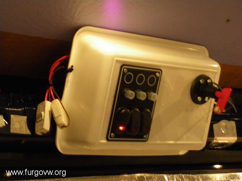

 ;) ya tengo la instalación de 12v casi terminada. Se me ha terminado el mechero que tenía y no podía poner termo retractil unos pocos conectores pero mañana, con sacar 1/2 horilla creo que lo termino. Le tiraré fotos y las pongo.

Cita de: tongar en Abril 28, 2010, 15:25:46 pm
Pregunto: esa caja blanca que pone clipper que es? Curiosidad curiosidad....
De todas formas oye, las velas tienen su toque para con la parienta....tu baraja bien si te merece la pena conectar todo o hacerte el despistao  .meparto
