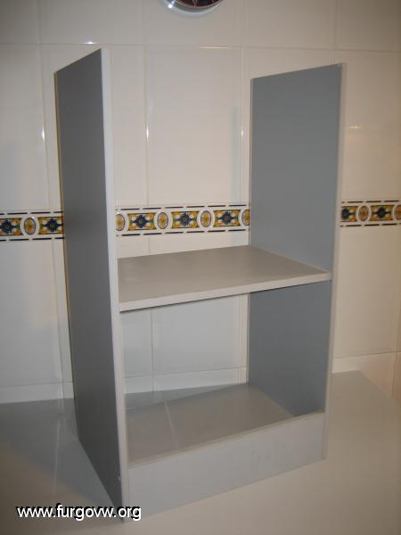

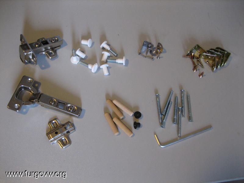

Preparamos el material que emplearemos: tornillos de ensamblaje, escuadras de dos tamaños y su respectiva tornillería, espigas de madera y marcadores, tornillos para unir módulos, y bisagras.

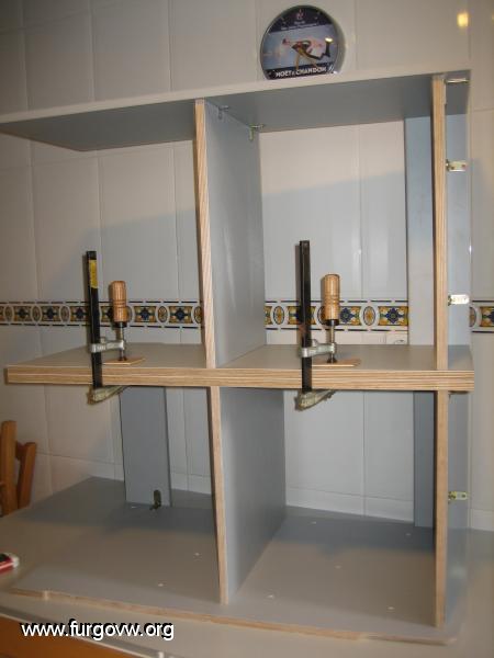

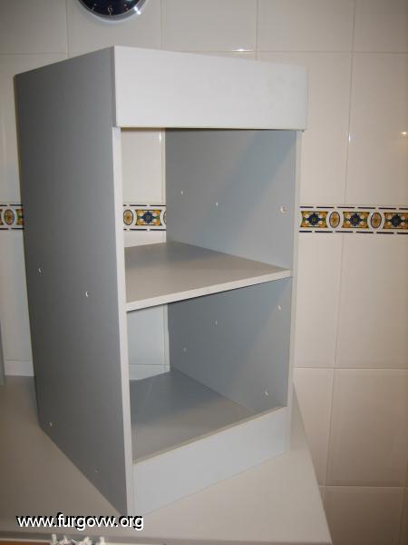

Montamos el módulo en el que irá el fregadero y el que alojará la cocina de dos fuegos

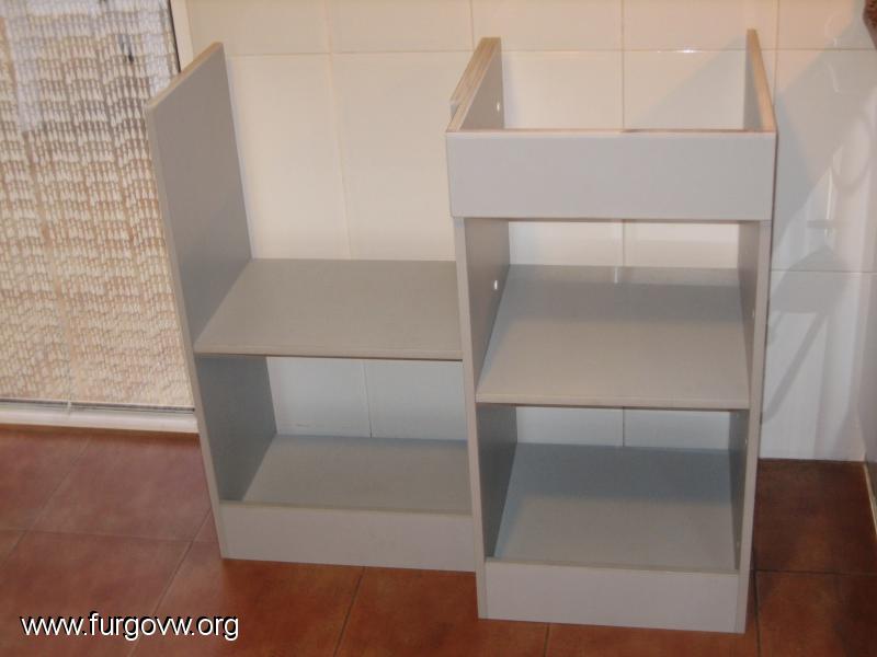

Para unir ambos módulos los planteamos con sargentos y hacemos los oportunos agujeros para su unión

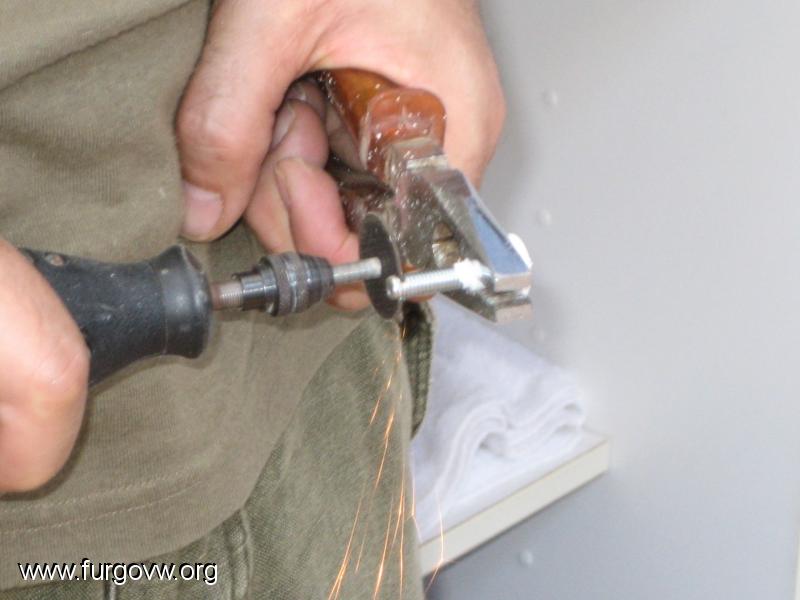

recorto un poco los tornillos para unir módulos (yo creo que están pensados para los aglomerados, que son de 16mm, y como los contrachapados son de 15mm pues no llegan a apretar bien)
Y así quedan, como un solo mueble, una vez unidos

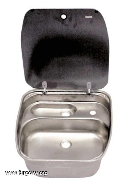

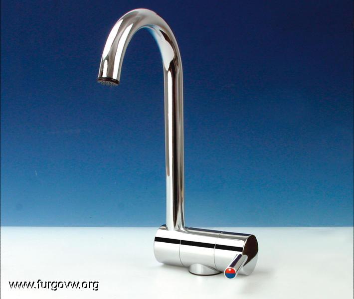

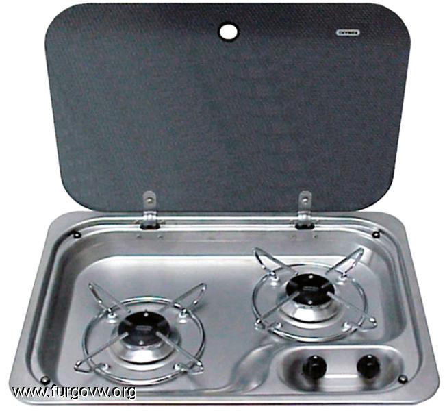

 ;D Bueno, os voy a poner en primicia el material que tengo para montar en el mueble y en base al que le he dado las medidas: el fregadero y su grifo y la cocina de dos fuegos. Tengo unas ganas locas de poder verlo montado....
Espero que os guste. Yo creo que va a quedar de p.m.  Hasta pronto. Un saludo.

 .baba Que bien escogido l fregadero y los fuegos! Son muy guapos, de la marca SMEV? Tengo pensado montar algunos parecidos, aunque no se si me decidiré por el modulo todo junto cocina+fregadero. A ver si los puedes montar y nos lo enseñas, eh?

Cita de: ikerlanz en Octubre 04, 2009, 00:27:52 amY de donde has sacado ese fuego y ese grifillo tan mono?
Hola Iker. El fregadero y los fuegos son de Dometic. El grifo no se la marca. Lo pillé todo por internet, en Tinkervan.
Cita de: jordicata en Octubre 04, 2009, 03:07:42 amQue bien escogido l fregadero y los fuegos! Son muy guapos, de la marca SMEV? Tengo pensado montar algunos parecidos, aunque no se si me decidiré por el modulo todo junto cocina+fregadero. A ver si los puedes montar y nos lo enseñas, eh?
Hola Jordi: me alegro que te guste la elección. También yo estuve dudando entre coger las dos cosas separadas o el módulo conjunto y al final me decidí por esta opción por dos cosas: primero porque en la mayoría de módulos conjuntos el fregadero parece un poco pequeño y segundo porque así puedo aprovechar la medida de fondo tan pequeña que tienen estos fuegos y colocarlos en la zona de la puerta lateral que es donde más justo ando de espacio por los dos sillones de pasajeros. Por supuesto en cuanto los tenga instalados..... pam... .fotografo

creo que son de la marca CRAMER,muy guapos si señor.
Hola Rodry: como ya le comentaba a Iker son de Dometic.

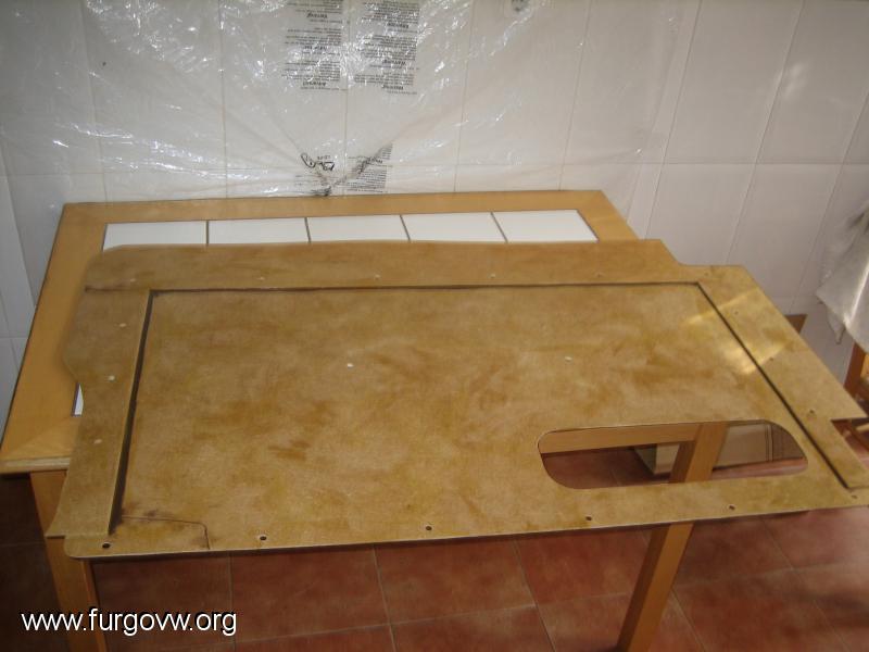

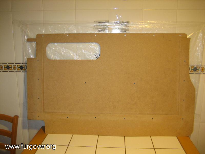

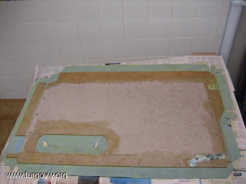

Antes de acabar el mueble cocina y adaptarlo en la furgo me he liado a panelar la puerta lateral corredera porque si no, una vez puesta la cocina se queda tapada en parte. De momento he sacado las plantillas y he preparado el panel inferior (la puerta va a ir panelada en dos partes)
como podeis ver por el agujero que lleva le voy a dejar una guantera pequeña que será para las correas y arneses de los perros y para otras cosillas pequeñas. Mañana, si se puede, a tapizar y montar. Un saludo a todos y....  ;D  ;D

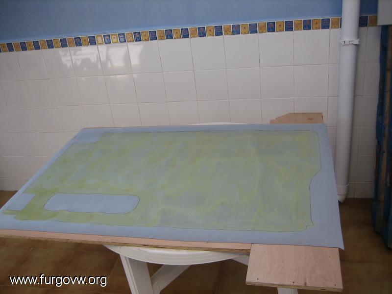

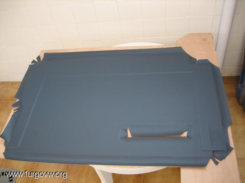

 ;) Hola de nuevo a todos. Vamos con el tapizado del panel.
Primero aplicamos cola de contacto a las dos superficies: al panel y al material de tapizado (skay)
Pasado el tiempo apropiado juntamos ambas piezas, las volteamos para dejar el tapizado en la parte superior y presionamos ligeramente para que no nos queden burbujas. Aprovechamos para realizar algunos cortes en las esquinas y ángulos (y en el hueco para la guantera) para facilitar luego el pegado por la cara de atrás
Volvemos a voltear dejando arriba la cara posterior. Encolamos los bordes del panel y el skay y una vez transcurrido el tiempo de secado de la cola juntamos tirando del skay y haciendo presión
El resultado es este

Increible el acabado i como te lo curras con las plantillas...de verdad que me tienes asombrado!
