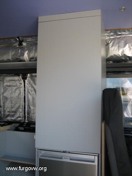

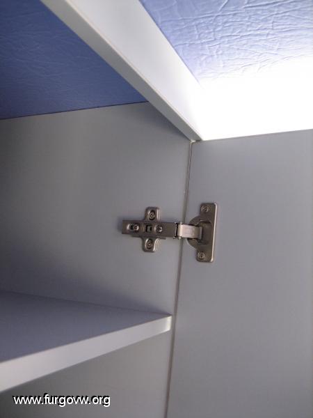

Le he colocado la puerta al mueble de la nevera, el que va hasta el techo. Va un pequeño fijo en la parte alta y a la puerta le he colocado las visagras típicas de muebles de cocina. Me falta la cerradura, que quiero montarla de esas de presión, pero todo se andará.

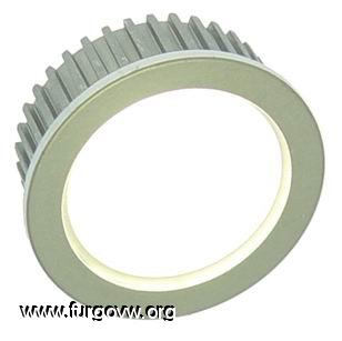

Estamos en una fase en la que el caracol camina para atrás como los cangrejos. Me explico, como para salir de vacas monté algunas cosas con pelín de prisa pues ahora toca desmontar para ir mejorando los acabados. Lo primero le he metido mano a las luces del techo; sabeís que tuve un problemilla con la información sobre el agujero de empotre y resulta que lo preparé demás de grande antes de recibir las luces. Las luces en cuestión son estas:

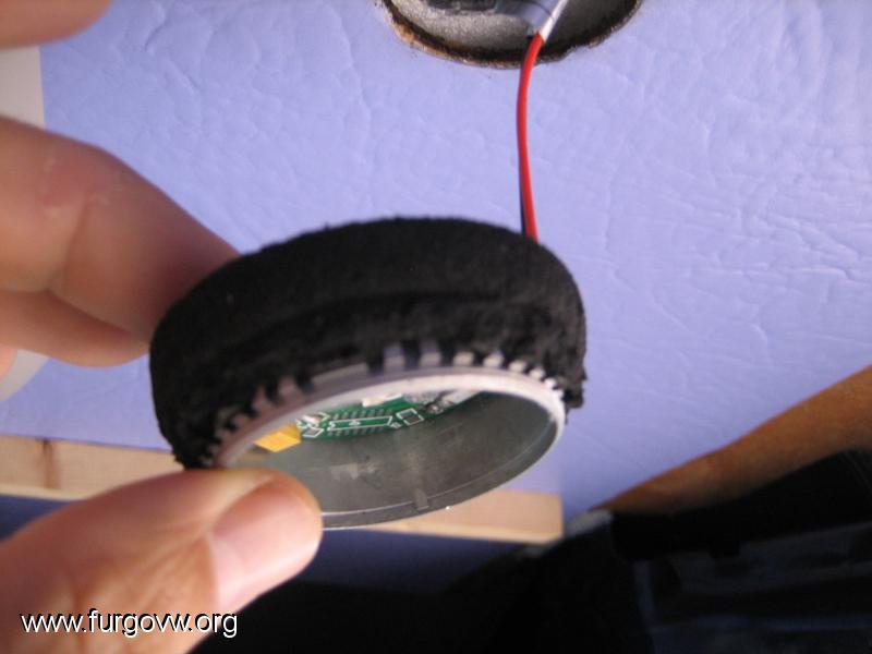

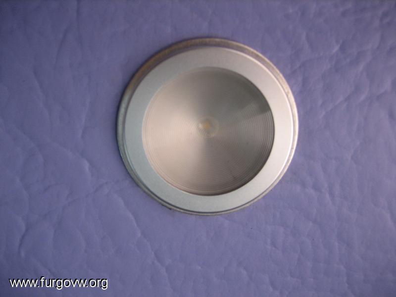

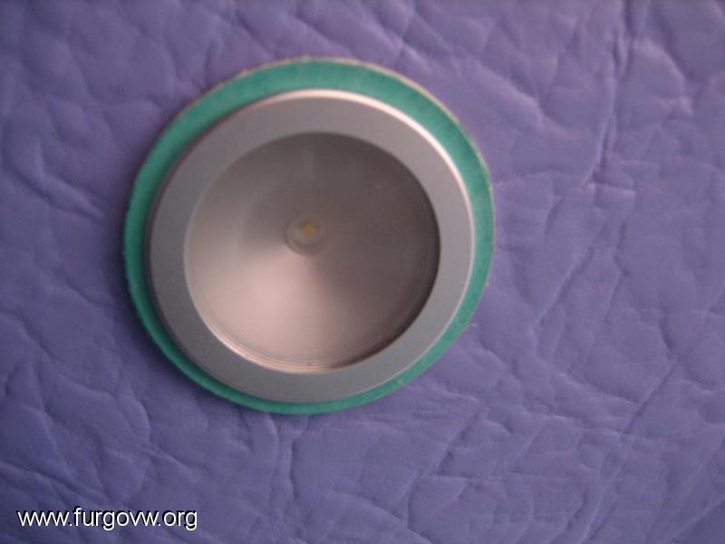

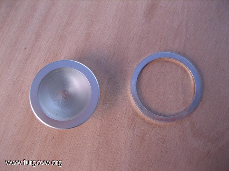

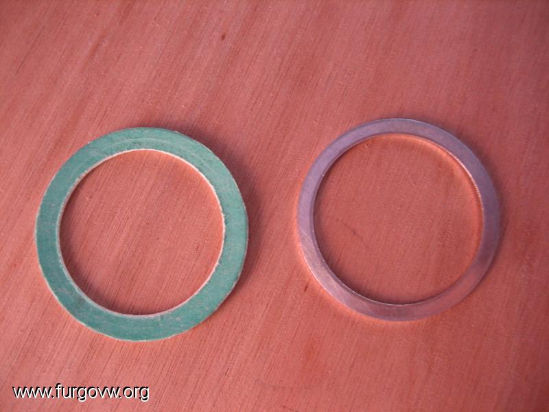

Me dijeron que el agujero de empotre era de 50mm y cuando las recibí (ya preparado el techo con los agujeros para ellas) resultó que esa era su medida máxima exterior con lo cual se me colaban para adentro. Para irme de vacaciones les preparé una arandela de 46mmx58mm con material de juntas para que no se colaran y en el diámetro interior les pegué una tira de goma espumosa para que se acoplara al agujero de empotre. Ahora, con más tiempo, he buscado unas arandelas de aluminio que son de 46mmx54mm y se han quedao que parece que fueran así de origen. Os pongo unas afotos del tema: aquí se ve una montada con la arandela del material de juntas
aquí la arandela que preparé antes de vacaciones y la de ahora de aluminio
El foco con la arandela de aluminio de medida apropiada
En esta se puede apreciar la goma espumosa que le coloqué para que ajustara, no se descolgara y no bailara en el agujero
Y por último una fotillo de como han quedado definitivamente.
Estoy muy contento porque al fin se ha resuelto bien pero esta chorradilla me ha llevado un montón de tiempo todo por la mala información recibida de un vendedor; aunque no es excusa...... ¡nunca más vuelvo a preparar nada sin tener antes el material!........ O si..  .meparto

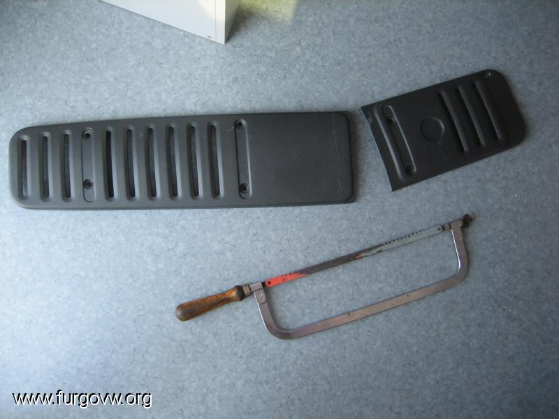

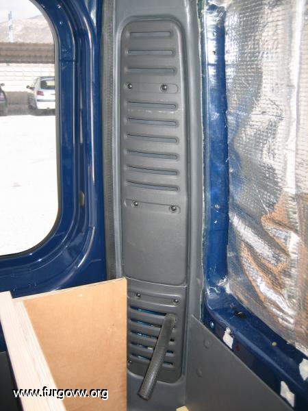

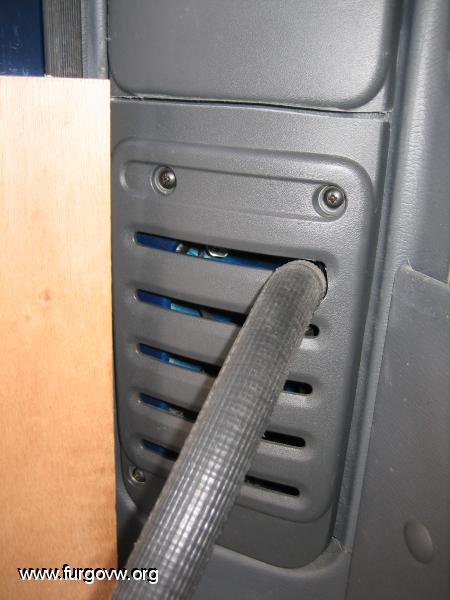

 ;D Ah! aprovechando que he desmontado la base de la cama para pintar he pegado un corte a las tapas registro de las luces traseras, para poder acceder a ellas sin tener que desmontarlo todo, y he dejado pasado por la de la izquierda el corrugado por el que luego vendrá la toma exterior de 220v. Ahí van esas fotos

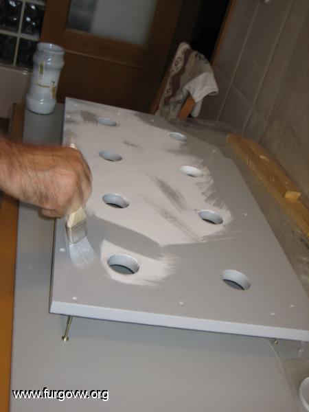

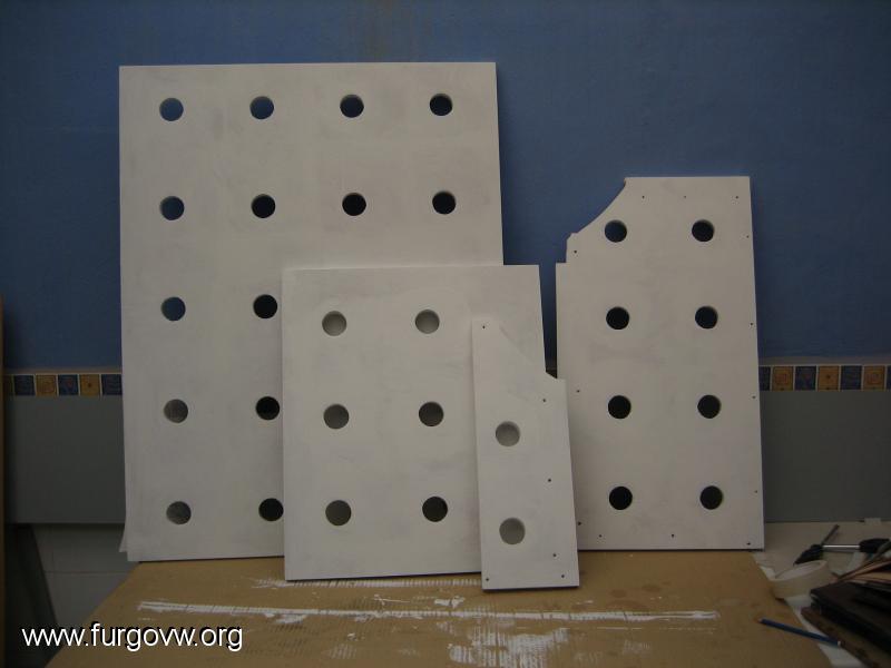

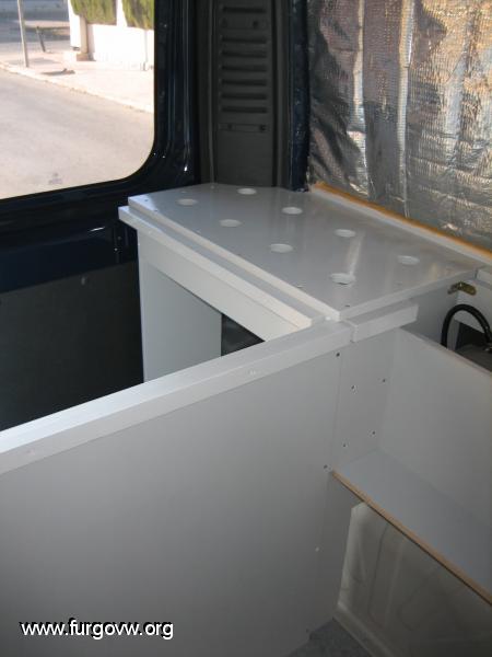

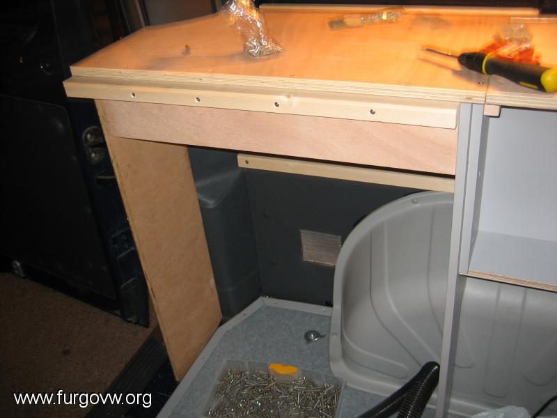

:) Bueno, como os dije desmonté toda la base de la cama, incluída la parte de estructura que hice en contrachapado bruto que se ve en la foto, para pintarla en gris e ir rematando cosas...
A las bases de cama que van más retrasadas, las que quedan encima del maletero, les he practicado varios orificios para que el colchón pueda transpirar-respirar mejor. Aquí las podeis ver ya con su primera capa de tapaporos

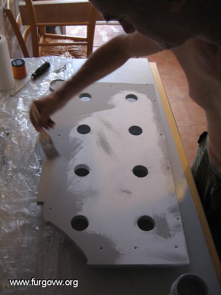

En estas empezando a aplicar la primera capa de gris

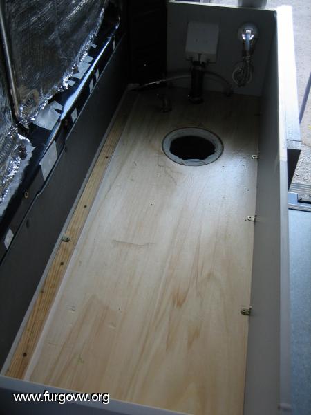

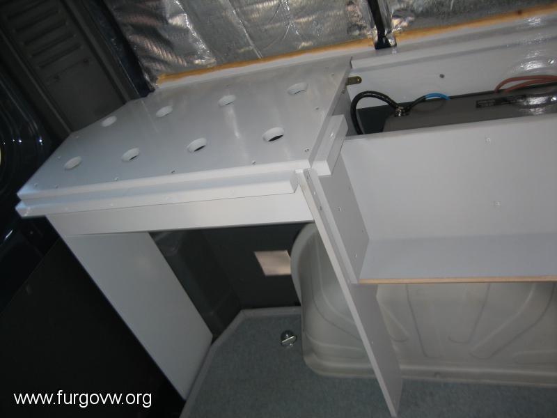

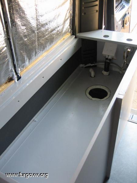

También he vuelto a desmontar la instalación de agua que hice para pintar el fondo del baúl (encima del depósito de agua limpia)
Aquí se puede ver ya pintado (en la foto aún no está quitada la cinta de pintor) y empiezo a montar listones y piezas ya pintadas
Y vuelvo a montar la separación del maletero, que como ya dije son seis tornillos de nada con lo cual la podré desmontar con facilidad cuando necesite la furgo para carga
Hay que ver como cambia todo una manita de pintura.... Otro rato sigo con ello. Un saludo a todos y muchos Km de felicidad  ;D  .adios ;D
