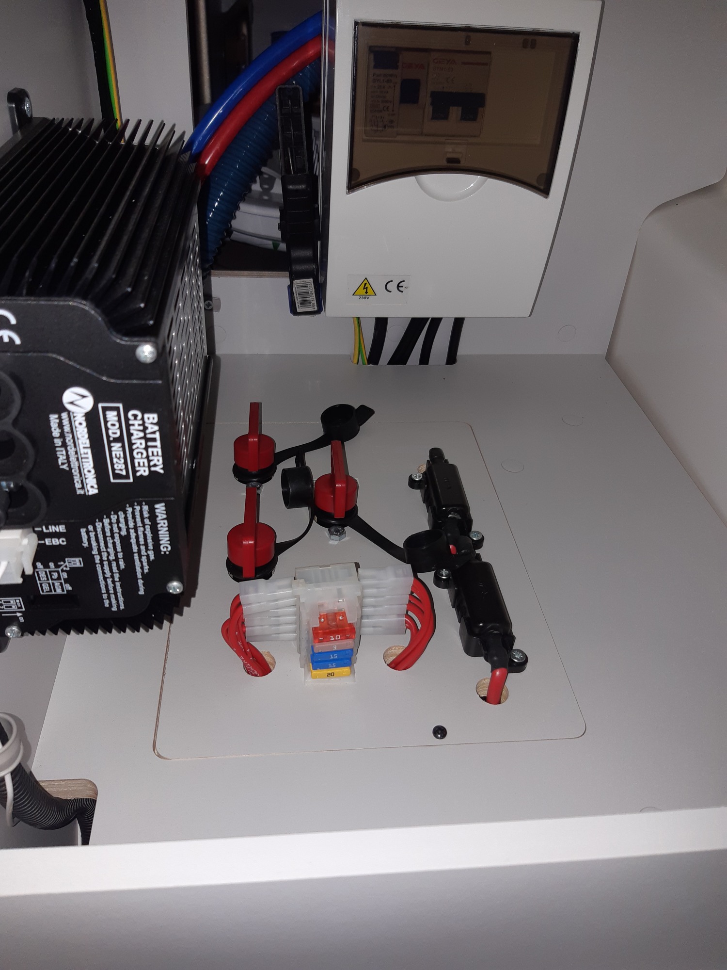

En la parte trasera tengo estos tres interruptores de corte pero no corresponden con los que vienen en el manual pq el que me entregaron es una edicion antigua. Sabeis a que bateria corresponde cada uno? Gracias!

Cita de: FURGOLOVERs en Noviembre 01, 2021, 18:52:06 pmEn la parte trasera tengo estos tres interruptores de corte pero no corresponden con los que vienen en el manual pq el que me entregaron es una edicion antigua. Sabeis a que bateria corresponde cada uno? Gracias!

Josu V
Pues yo no los tengo así. (R-602)
Qué modelo tienes?
FURGOLOVERs
T4 Caravelle
Karmaan Dexter 550

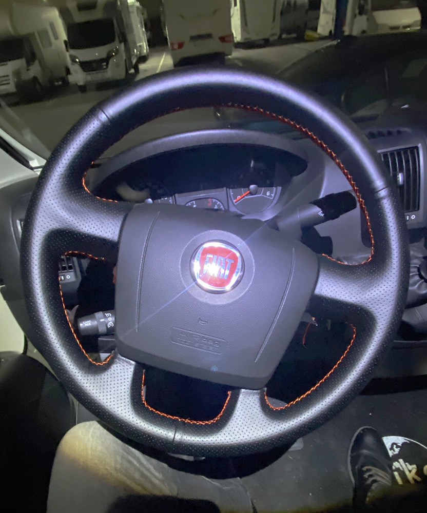

Se me ha olvidado tomar las fotos de lo del baño....
Pero he estado cosiendo un poco y he puesto el cuero en el volante.
Disculpad la calidad; esa foto está extraída de Whatsapp y la pérdida de calidad que induce esta APP es bestial.
Precio: menos de 20€
