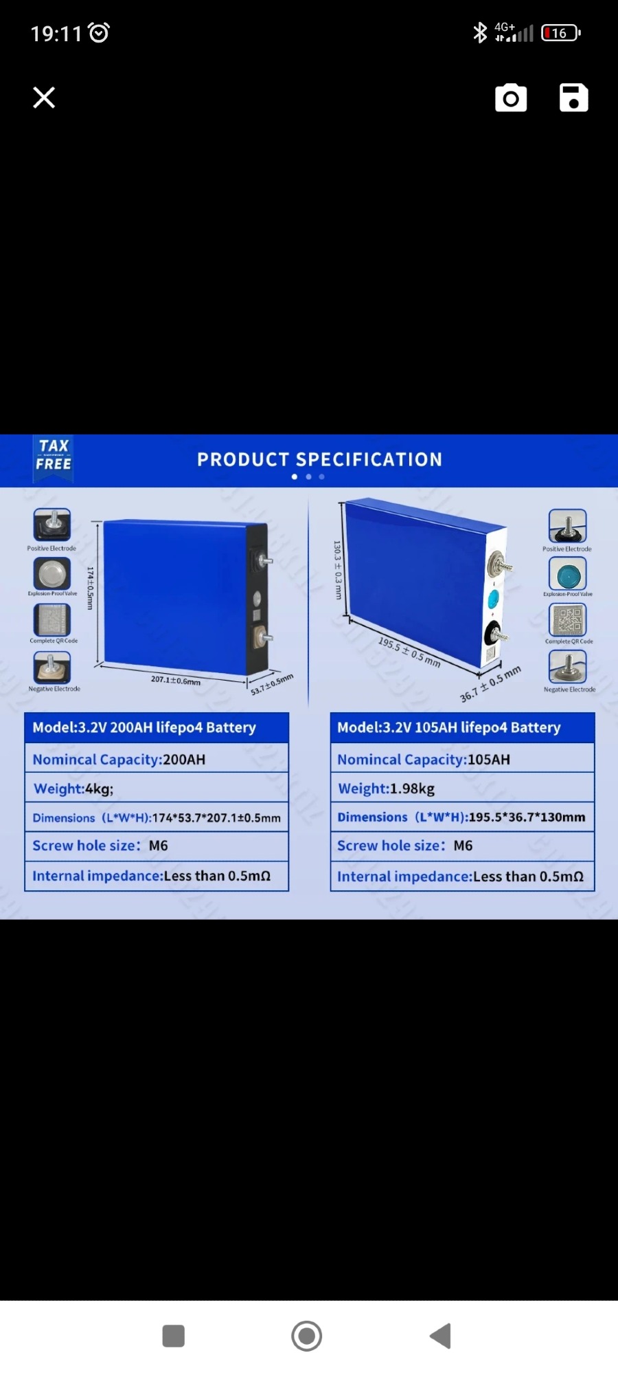

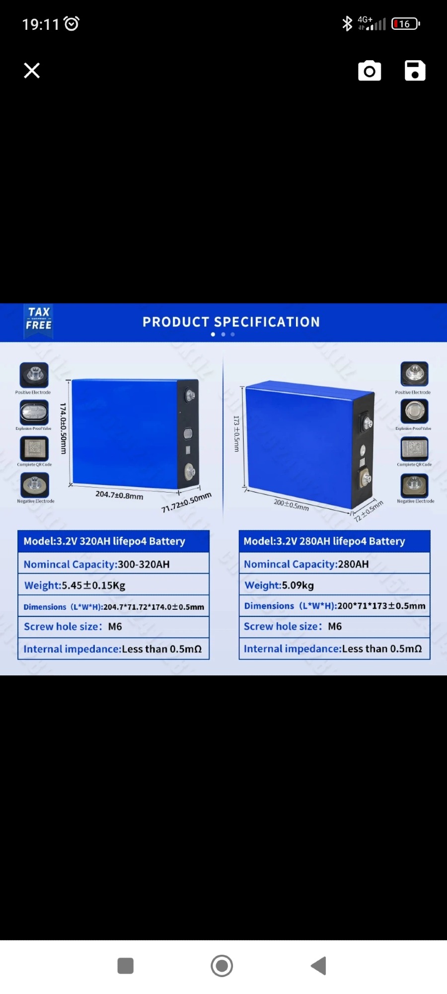

Mira , estás son las medidas de distintas celdas en función de du capacidad.
Cuenta que son 4.
Y mira si te cuadrarían
Por si aún te lo piensas y te haces el ánimo.
Ah y ten en cuenta que se pueden montar también tumbadas, por si te cuadran mejor.
