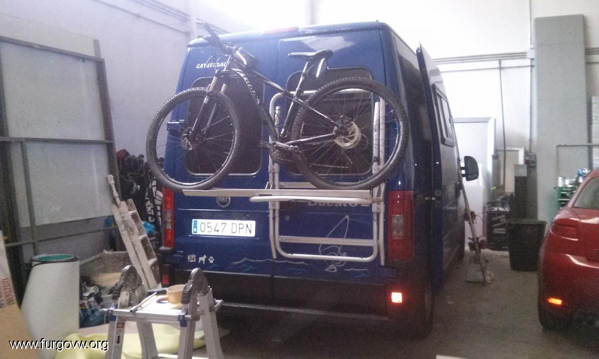

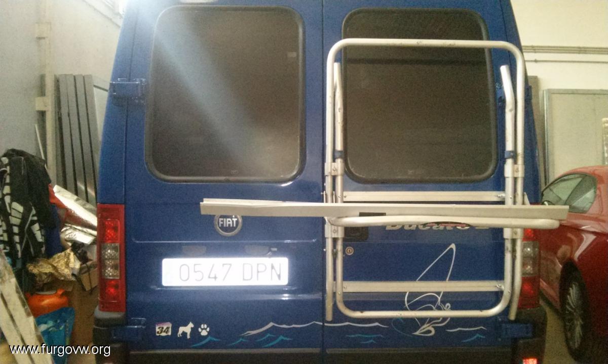

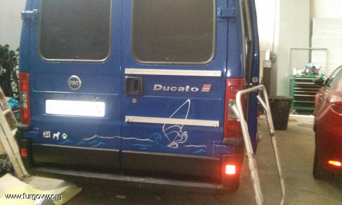

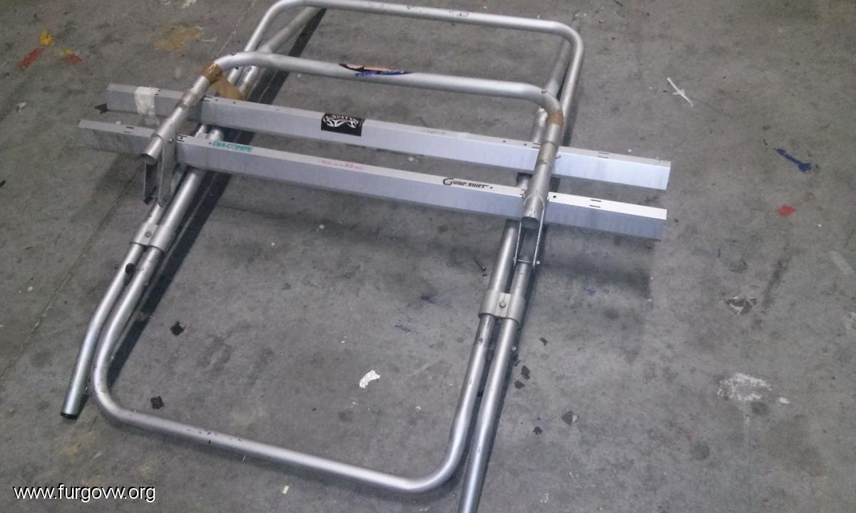

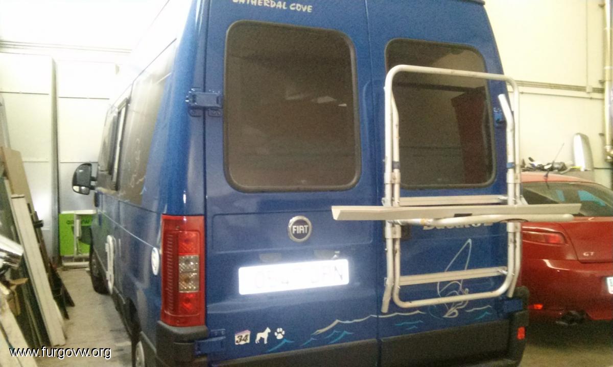

Bueno pues despues de un tiempo parado y unas merecidas vacaciones disfrutandola hoy a tocado seguir haciendo cosillas,en concreto poner un portabicis que ya me hacia falta.E encontrado uno de una t4 de segunda mano por 50 eurillos asi que le e cogido y le e acoplado a la puerta,no a sido muy dificil y en un par de horillas estaba hecho,ahora le volvere a desmontar para adecentarle un poco y pintarle en negro mate,ahi dejo unas fotos.

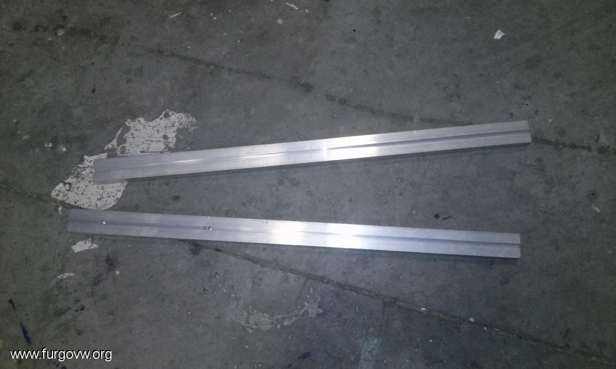

E encontrado este perfil en el taller que me a facilitado bastante la instalacion porque tiene un carril en medio u puedo meter la cabeza de un tornillo de 10 para poder sujetar el portabicis a las guias.
Y asi a quedado la cosa,ahora a ver si busco un portaskis y le coloco tambien en el portabicis.

Y con las vibraciones y eso, no crees que puede ceder el carril y salirse los tornillos que soportan el porta y el peso de la bici?
A ver cuanto muerde el tornillo en el carril.
Salud
Enviado desde el patatomovil!!!
aguarevey
Muerde toda la cabeza del tornillo y el espesor del carril son 3mm asi que no creo que tenga problema pero lo ire hechando un ojo.
