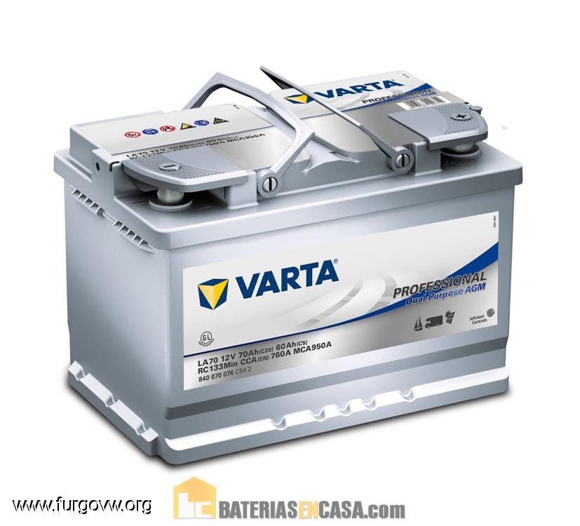

9 años también le está durando y todavía aguanta la Varta de AGM a Joselamu, ésta resulta tener las mismas medidas que estoy buscando y al final me decido por 3 varta modelo professional dual purpose agm 12v 70ah (LA70), veremos los próximos años cuantos duran.
las compro en Bateriasencasa.com,  por 161,99 portes incluídos cada una :
http://www.bateriasencasa.com/epages/63604935.sf/es_ES/?ObjectPath=/Shops/63604935/Products/BTVARLA70
