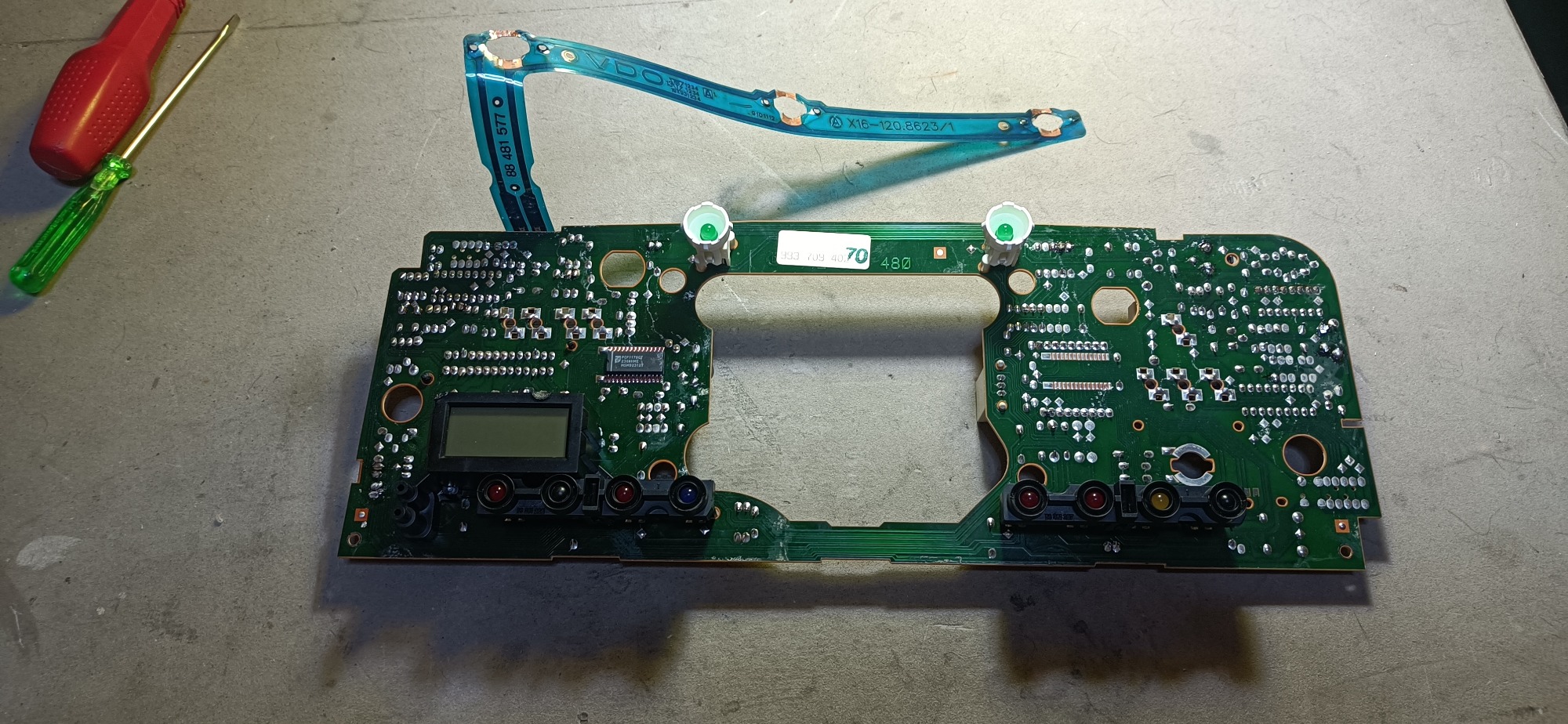

Buenos, me auto cito.
He desmontado el cuadro y he respaldado las que en peor estado me parecía.
Mente, había cambiado la botella del anticongelante y al ver que seguía en vendiéndose poes hice lo del cuadro
P.D. aproveche para cambiar las bombillas que estaban fundidas, que por la noche no se veía nada.
Al grano. La luz no se ha vuelto a encender, llevo dos días y nada, espero que se haya solucionado.
Mi cuadro no es como el de este post.
