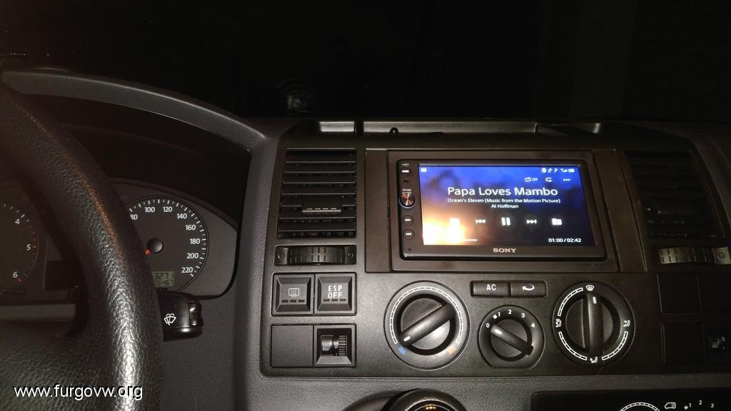

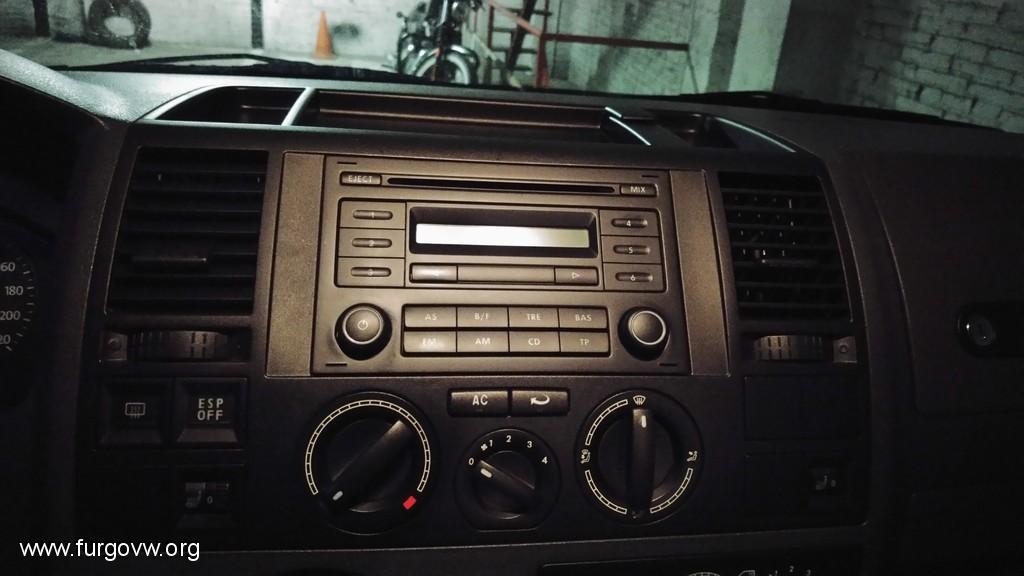

Versión 1.0, primera mejora  ;D Al final me decidí por una Sony AX AV100EUR compatible con android Autdo
Antes
Despues

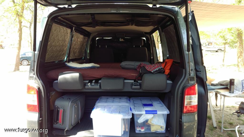

Bueno, sigo preparando la furgo para el viaje de este verano al Algarve. Hoy he comprado el colchón autohinchable del decathlon Airpump 140. Hace 140cm x 200cm y se hincha pisando en una esquina del colchón, en teoira dice que tarda 3 min.
Lo bueno es que en su saco no ocupa mucho, creo que cabrá en el cajón de debajo de los asientos, ya os diré.

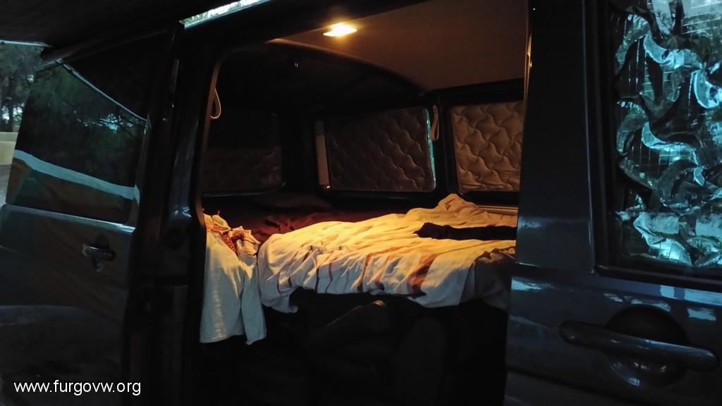

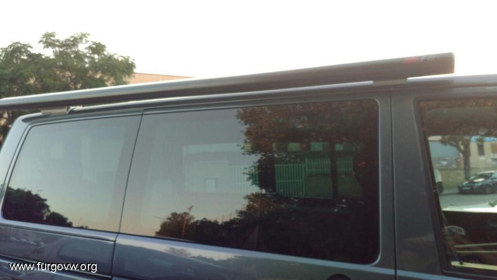

Bueno, pues ya con el toldo puesto y los aislantes térmicos comprados y guardados. Ahora dejo una foto cutre, cuando vuelva de las vacaciones ya dejaré fotos del chiringuito montado  ;D

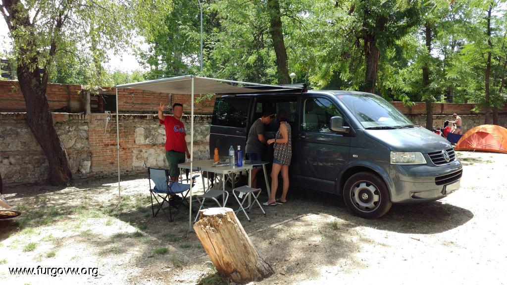

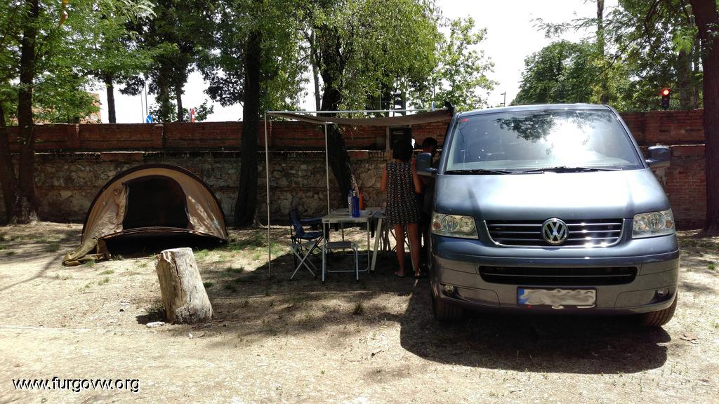

Bueno, primera salida con mi T5, en esta ocasión fuimos desde Barcelona hasta Sagres (Algarve, Portugal). Para ir hicimos BCN, Madrid y Madrid, Sevilla, Sagres. Estuvimos una semana en un surf camp, sin usar la furgo, y a la vuelta hicimos Sagres, Lagos, Sevilla, Puerto de Santamaría, Cadiz, Ronda, Granada y BCN.
En este viaje fuimos siempre de camping, ya que éramos 4 (o dependiendo de las ciudades 5) pasajeros, 2 dormiamos en la furgo y el resto en la tienda de campaña.
Os dejo unas fotillos.

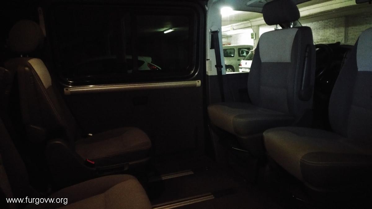

Pues ahora que he ahorrado otro pellizco le he puesto las bases giratorias a los asientos delanteros (siguiendo el hilo de @tognajas https://www.furgovw.org/index.php?topic=236650.0), ahora pensando en hacer un pequeño mueble en el maletero con guias para que salga como cajones y ya con cinta en el taller para poner la calefa y la segunda batería.

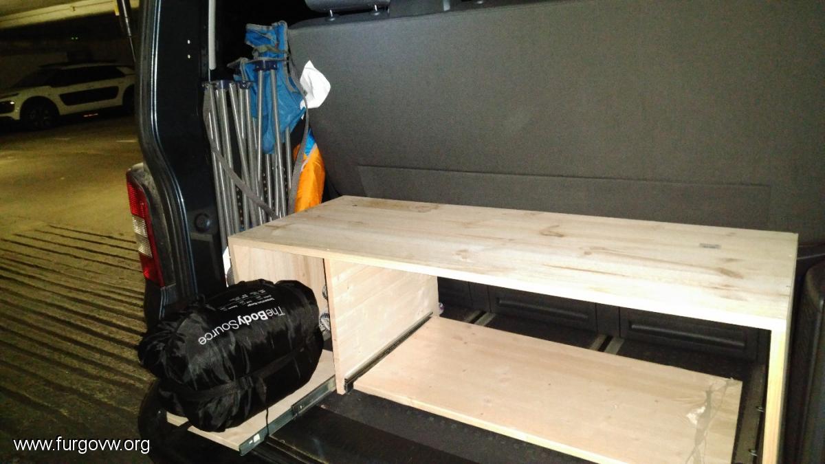

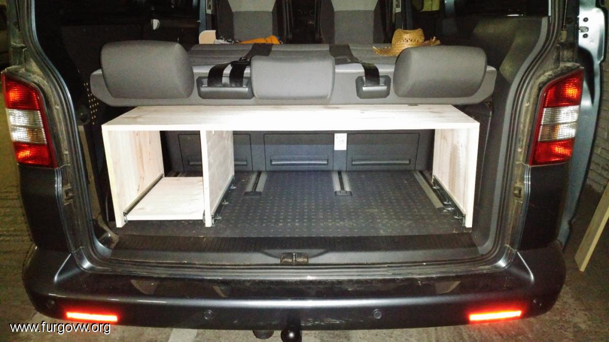

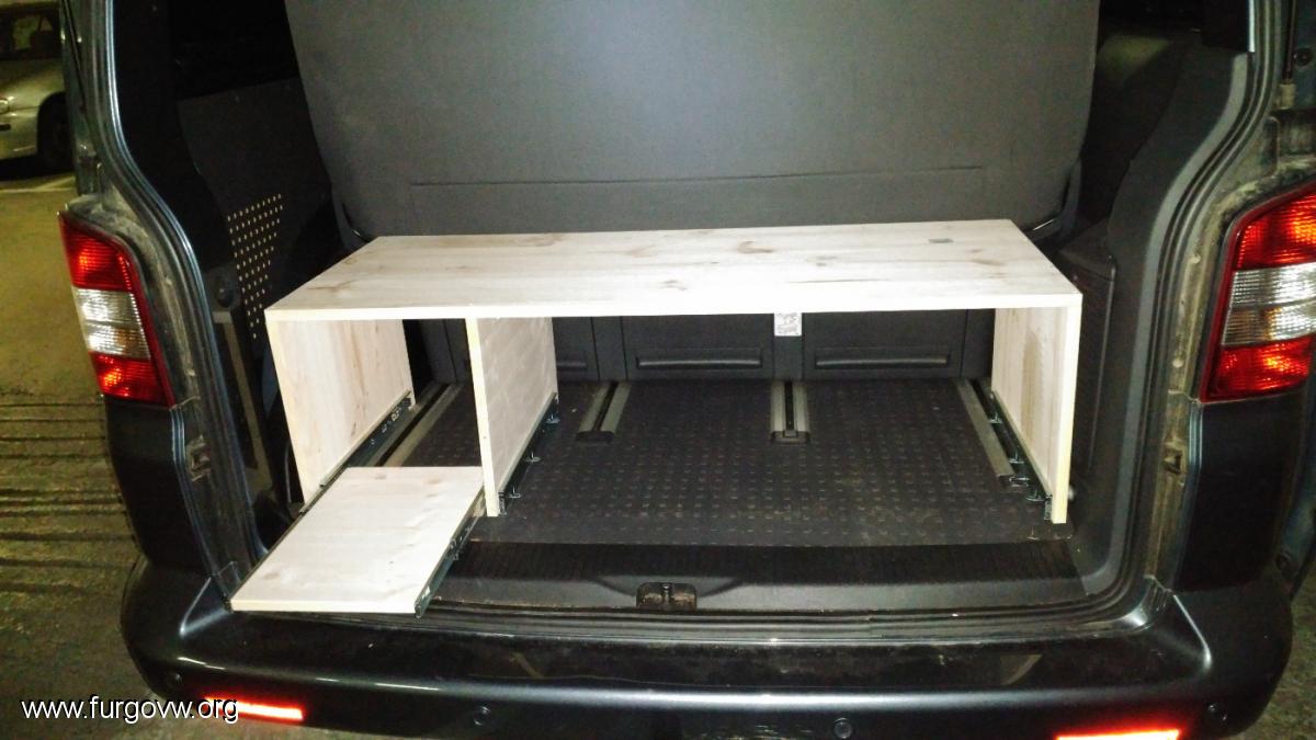

Bueno, dejo unas fotillos de un cajón sencillito que he empezado a hacer. A la izquierda irá el bidón de agua y a la derecha tres cajas de almacenaje (de esas de los chinos).
Me falta la bandeja grande, los tiradores y unas piezas en L que he hecho para poder fijarla con los tornillos oficiales a las guías.

Cita de: JaimePG en Julio 01, 2017, 12:02:55 pm
Antes
Despues
¿Que tal esa radio? Estoy pensando en ponerme una radio con Apple Car Play y es la que mas me cuadra de presupuesto. ¿Te vino con todo lo necesario para montarla o tuviste que comprar algún accesorio?
¿Me la recomendarías?
Gracias!
JaimePG
Noviembre 10, 2017, 20:41:20 pm #29 Ultima modificación: Noviembre 10, 2017, 20:44:24 pm por JaimePG
Cita de: jordi.vidal en Noviembre 10, 2017, 08:31:50 am
Gracias!
Hola Jordi, pues la verdad que estoy muy contento con ella, yo la uso con android auto pero es totalmente compatible con Apple car play. Supongo que sabes que es un sistema espejo, y sin el teléfono contado mediante usb no tienes gps.
Una vez estas conectado la verdad que está muy bien el SO, lo único que echo de menos es poder escribir las direcciones, almenos en Android, para decir donde quieres ir, o lo tienes en recientes o lo dices mediantes voz, ya que no encuentras como escribir porque lo tiene "capado" para mayor "precaución" al volante.
Yo tube que comprar el cable adaptador ya que no podia conectar los pines directamente. Me costó unos 20€.
Si es esto lo que buscas, sin duda te la recomiendo.
Espero haberte ayudado. Un saludo.
