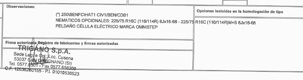

Cita de: jacboqueron en Febrero 18, 2021, 18:56:29 pmUna cosa,¿te importaría poner por aquí si en la ficha técnica viene el escalón y demás extras tipo toldo, portabicis y placa?
Sí, ya lo dije unos mensajes atrás, el escalón sale en el apartado de observaciones, junto a los neumáticos opcionales (edit: en realidad NEMATICOS  .meparto) y otro código que no entiendo
portabicis no llevo, toldo y placa solar constan en el albarán de entrega (se pidió con estos elementos) pero no en la ficha técnica (a menos que sean ese código incomprensible después del asterisco).

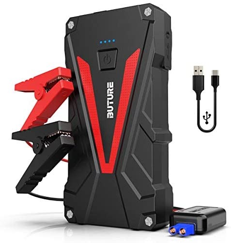

Y ayer hablando con mi mecánico de confianza, me dijo un taller en el que me pueden poner un desconector de batería principal en el lugar de la furgo que yo quiera y ponérselo más difícil a los cacos, así que iré a hablar con ellos.
[/quote]
Hola,
yo el instalación eléctrica original , en un vehículo nuevo ...no la tocaría...
Además que con esto :
en 2 minutos se arrancará sin problemas...
Mejor intervenir sobre la alimentación del gasoil , con un interruptor manual...
escondido...

Ojú, ya veo que los cacos tienen métodos para todo...
Además, creo que sí se hace lo que yo comentaba, la alarma se quedaría sin corriente,no?
Hablando desde el desconocimiento, lo que propones es un sistema de corte en la bomba de gasoil? O en el depósito de gasoil?
El miedo de barro sobre el sistema de combustible es que si por cualquier imprevisto electrónico, el vehículo se pare causando un accidente.
También se podría hacer sobre el motor de arranque,no?
Estoy aprendiendo de esto a marchas forzadas jejeje
