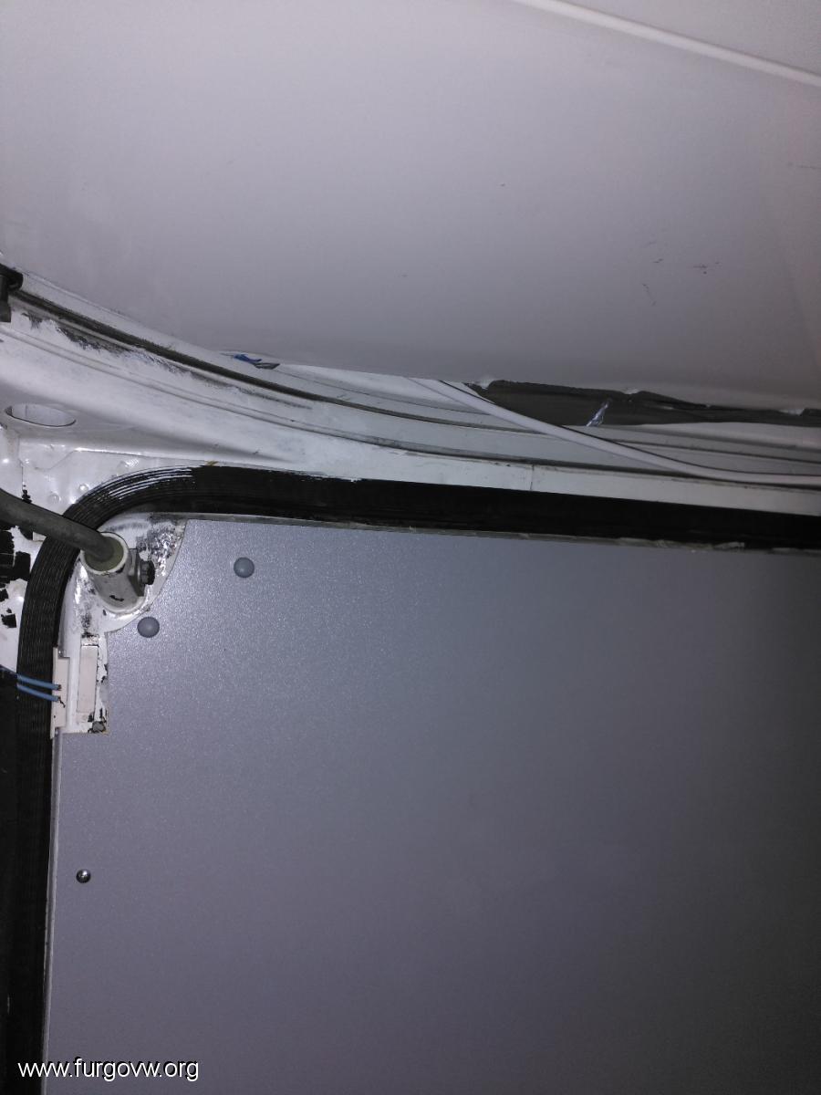

El primer ramate aquí en el friso del techo,al cortarlo no me llego al final y me ha quedado un hueco,que le podría poner para taparlo y que no moleste al abrir la puerta? .loco2 .loco2

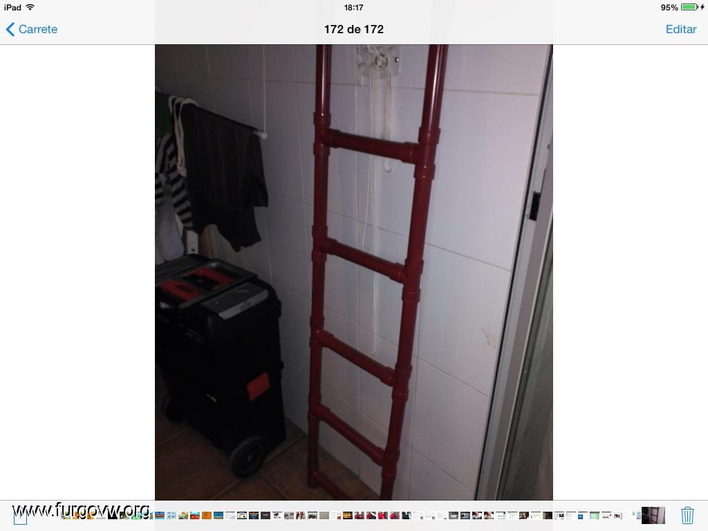

Haciéndo una escalera que vi a un compañero
PakO_o
Muy buena la escalera! La puedes rematar con un par de codos arriba que apoyen en la litera y unos pies de goma abajo para que no resbale... Buen trabajo!
luiyineta
Buen currazo , genial la escalera , aguanta peso?
Enviado desde mi CUBOT X6 mediante Tapatalk
Juanjo63

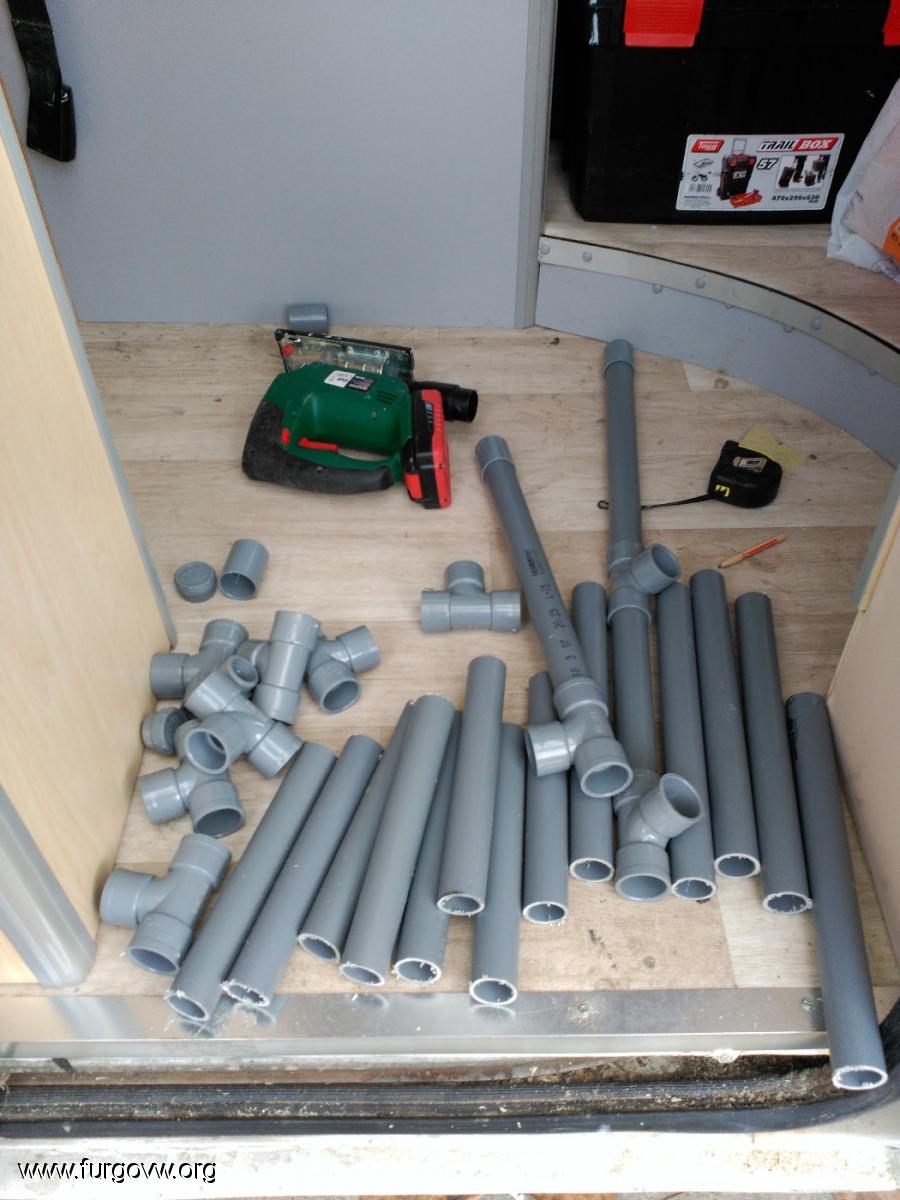

Gracias pero no ha sido idea mía es una copia de un compañero hay que meterle algunos perfiles de aluminio por dentro para que no se doble

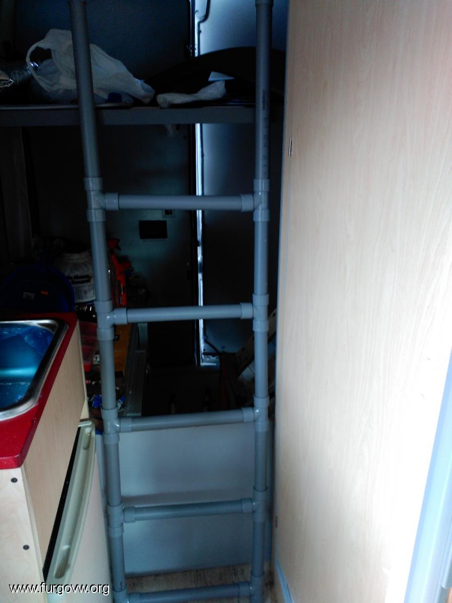

La he echó un poco más estrecha y pintado.

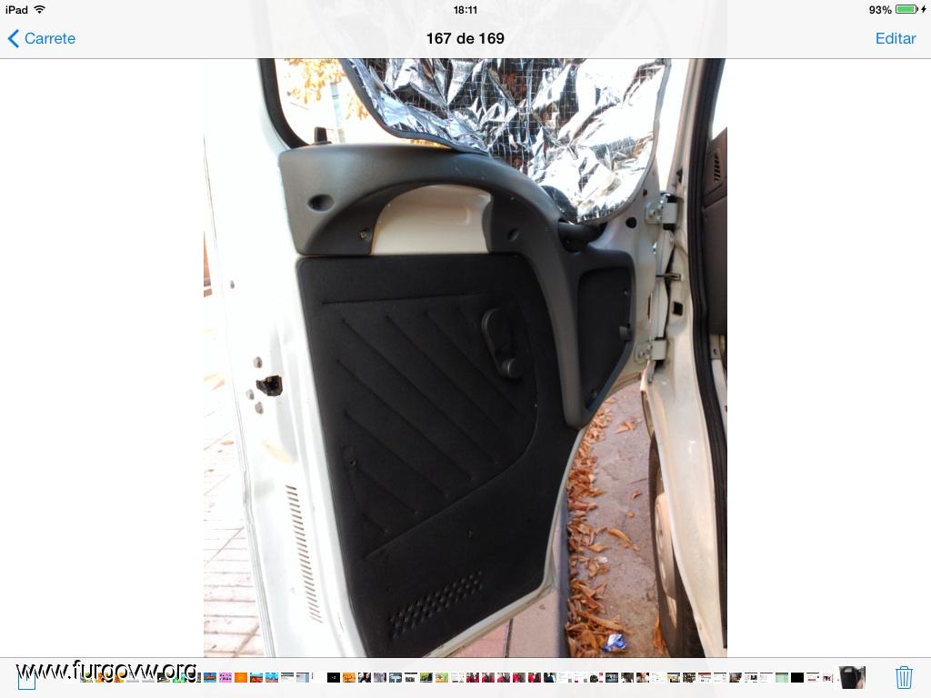

Ya he terminado la furgo ahora estoy limpiando y rematando,al poner el panel de la puerta me he dado cuenta que tiene un hueco donde debe ir algo,que es lo que va puesto en ese hueco?
