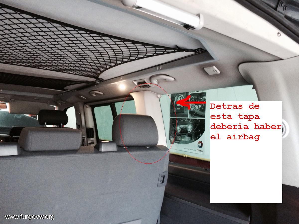

Buenas compis... Necesito de vuestra sabiduría....
Resulta que desde que compré la furgo el testigo del airbag está encendida... La persona a quien le compré la furgo me indicó que era por el montaje del techo y como era el SCA190 montado a parte, pues creí que era normal...
La cuestión es que he ido a pasar la ITV y por supuesto me la han tirado atrás, pero lo más fuerte es que he descubierto que no llevo airbags en la zona de pasajeros!!!!!!!!!!!!!!  :o :o :o
Llamé a ViceVersa (donde montaron el techo en su día) y me confirmaron que para montar el techo no se toca nada de los airbags...
Os pongo una foto (la modelo es el interior de la bicha de Sergio Salmerón) para que veáis a lo que me refiero...
Todo esto me lleva a las siguientes preguntas:
1. ¿Hay alguna manera eliminar el testigo del airbag para pasar la ITV?
2. Alguien sabe si, teniendo en cuenta que de fabrica sale con esos airbags concretos, el no llevarlos ahora es ilegal (me imagino la respuesta, pero yo pregunto)?
3. ¿Alguien tiene idea de lo que puede costar la broma de montar los airbags?
Gracias!!!!!!!!!!!!!!

cigalixbrutus
Buenas rediris:
Lo de instalar los airbag no se lo q saldrá pero seguro q un pastizal!!!!'
A mi me pasaba en un golf y resulto ser de un contactor q llevan en la piña del volante al q se le habían desgastado las resbaladeras donde hace contacto.
Total la broma haciéndolo yo unos 250 euros q me valió la pieza en la Vw
Un arreglo muy barato pero muy "ñapas" es sacar el cuadro y pintar con un rotu el testigo.....arduo trabajo pero muy barato.
Yo tratándose de un elemento de seguridad q te puede romper la cara si le da por saltar.....llevaría la furgo a q la enchufaran a un equipo de diagnosis......y q me dijeran exactamente donde esta el fallo y obrar así en consecuencia.

birkof
Octubre 31, 2014, 12:06:43 pm #1874 Ultima modificación: Octubre 31, 2014, 12:33:11 pm por birkof
Cita de: cigalixbrutus en Octubre 31, 2014, 10:33:53 am
Buenas rediris:
Espero haberte aclarado algo
Wenas
Esa solucion no es valida.   Para pasar la ITV el testigo se tiene que encender y despues apagarse, por lo que si no se enciende, tambien te la echaran para atras por el airbag.
Mira a ver si haciendole un test con el vagcom puedes quitarle el error o bien en un taller de electricidad, pues puede ser un error residual que haya quedado en memoria y hasta que no se borra sigue saliendo.
