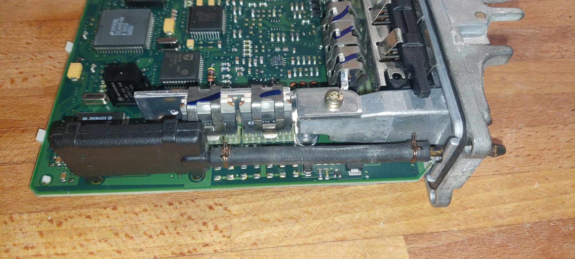

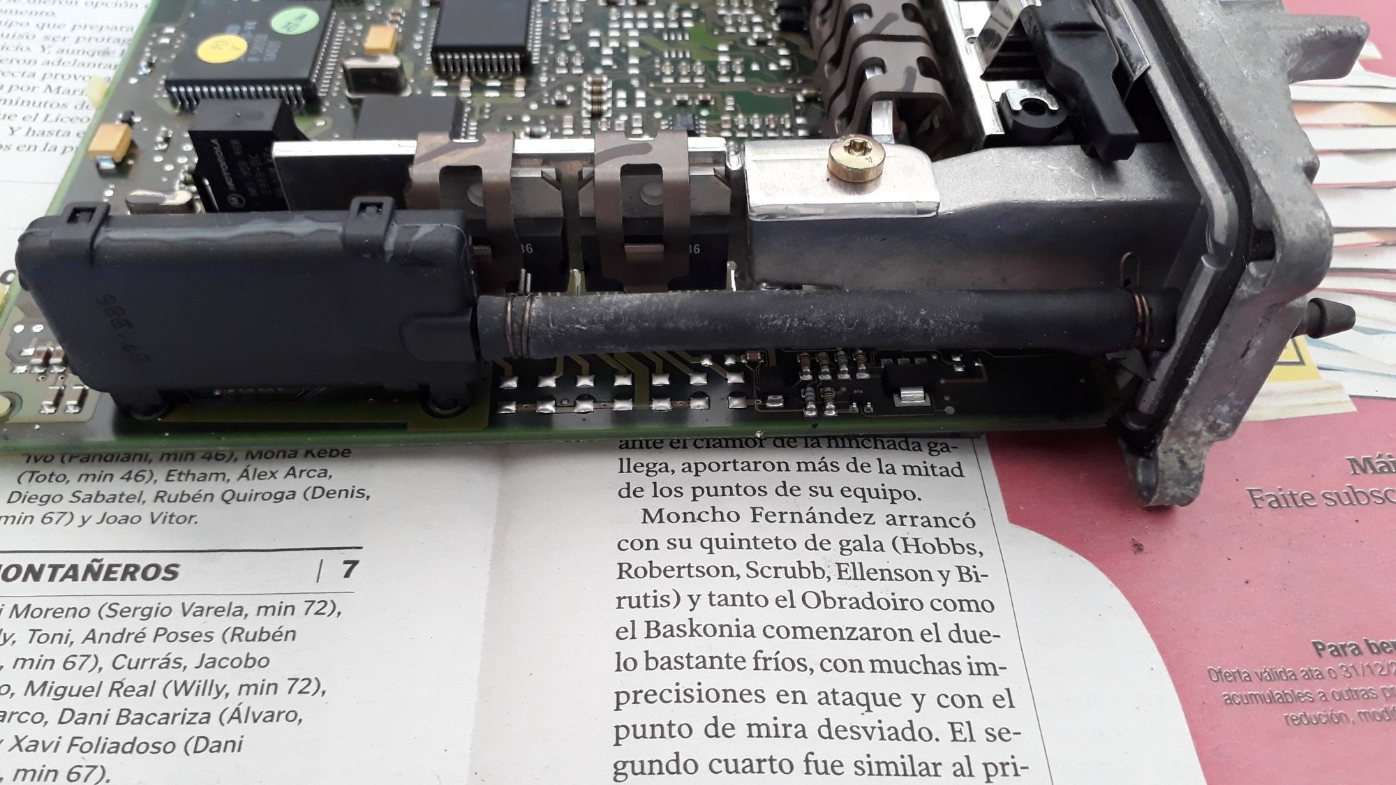

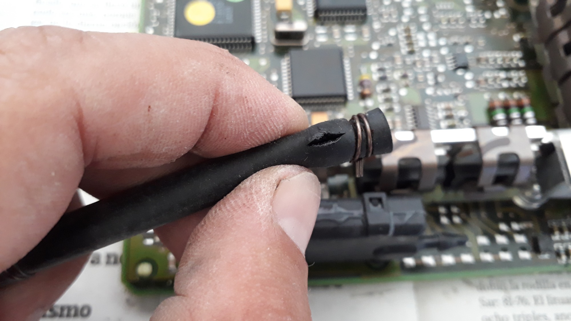

Cita de: SoyGenin en Marzo 17, 2023, 20:38:22 pmDe que año es? Si es pre 99 tiene centralita MSA que lleva el tubo dentro y se suele rajar. Si no es así y llevas una EDC, puede ser la propia n75. Porque que se te venga abajo es que te entra en limp mode. Pasate por el hilo que relata las posibles causas de falta de potencia en los ACV y sigue el tuto muy bien explicado para ir descartando.
Enviado desde mi M2012K11AG mediante Tapatalk
Es del 98.
La centralita esta junto a la bateria? parece como un disco duro con un manojo de cables y el tubo que le pasa por encima? El tubo esta por fuera, metido en una tobera y se ve nuevo...
Pegado al asiento en mi T4 Furgo&Furious ! ! !

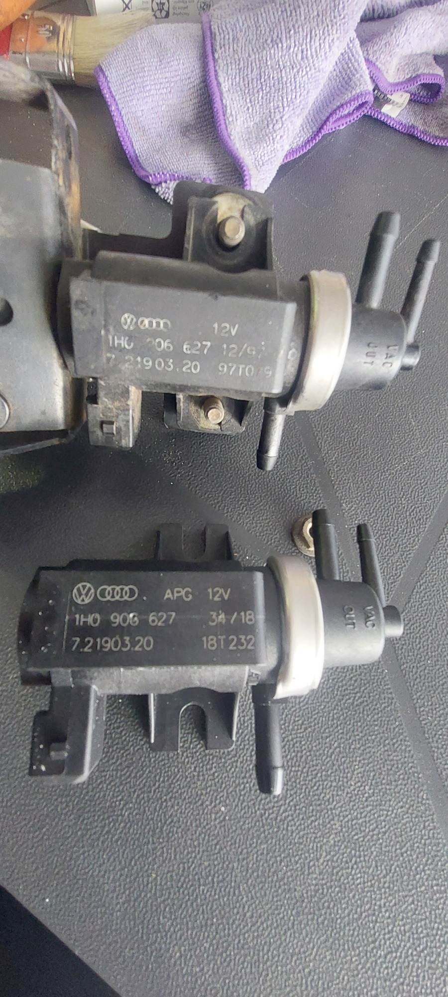

Despues de bichear por el foro y por la web, cada vez lo tengo menos claro... A ver si me aclarais unas dudas:
La valvula N75 es la cuadrada, la que hay debajo de la redonda que es la N18
Saco los tres tubos de la N75 y ninguno sopla, y claro, no se activa el actuador de geometria del turbo (aportando presion positiva con una jeringuilla si se activa)
Cual es el que ha de dar presion?
Desde el Vag-Com, en la comprobacion de la valvula me marca el ON y el OFF, pero no actua ni se le mueven los parametros.
Por otro lado, Si manualmente muevo el actuador de geometria del turbo, ¿notaria la activacion del turbo? Porque al accionarlo manualmente, a ralenti, no pasa nada ni cambia el sonido ni se acelera ni nada...
La presion positiva de la N75 la envia el propio turbo? Querria decir si es asi, que el turbo no gira?

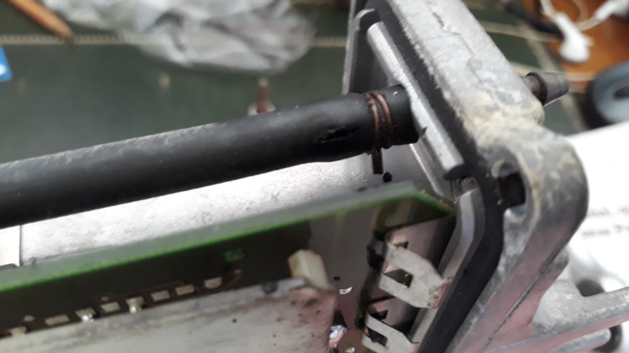

La centralita efectivamente está junto a la batería, pero el tubito raja por dentro de la centralita, tienes que abrirla para cambiarlo.

He desmontado las valvulas N75 y N18, pero al final no me he atrevido ni a desmontarlas ni ha pasarles el limpiacontactos. Los tubos estaban muy limpios y soplando parecia que hacian vacio bien.

N75, cambiala
Limboyonk
Creo que si la cambiaré, no esta de mas por la edad que tiene...
Por cierto, le he hecho 70km mas o menos y sigue funcionando bien, aunque ya no oigo el silvido del turbo si noto la patada. Quizas menos bestia que antes, pero no se si es por estar el motor ya bien caliente.
Y creo que la respuesta es volver a la opcion numero uno, cambiarle la N75...

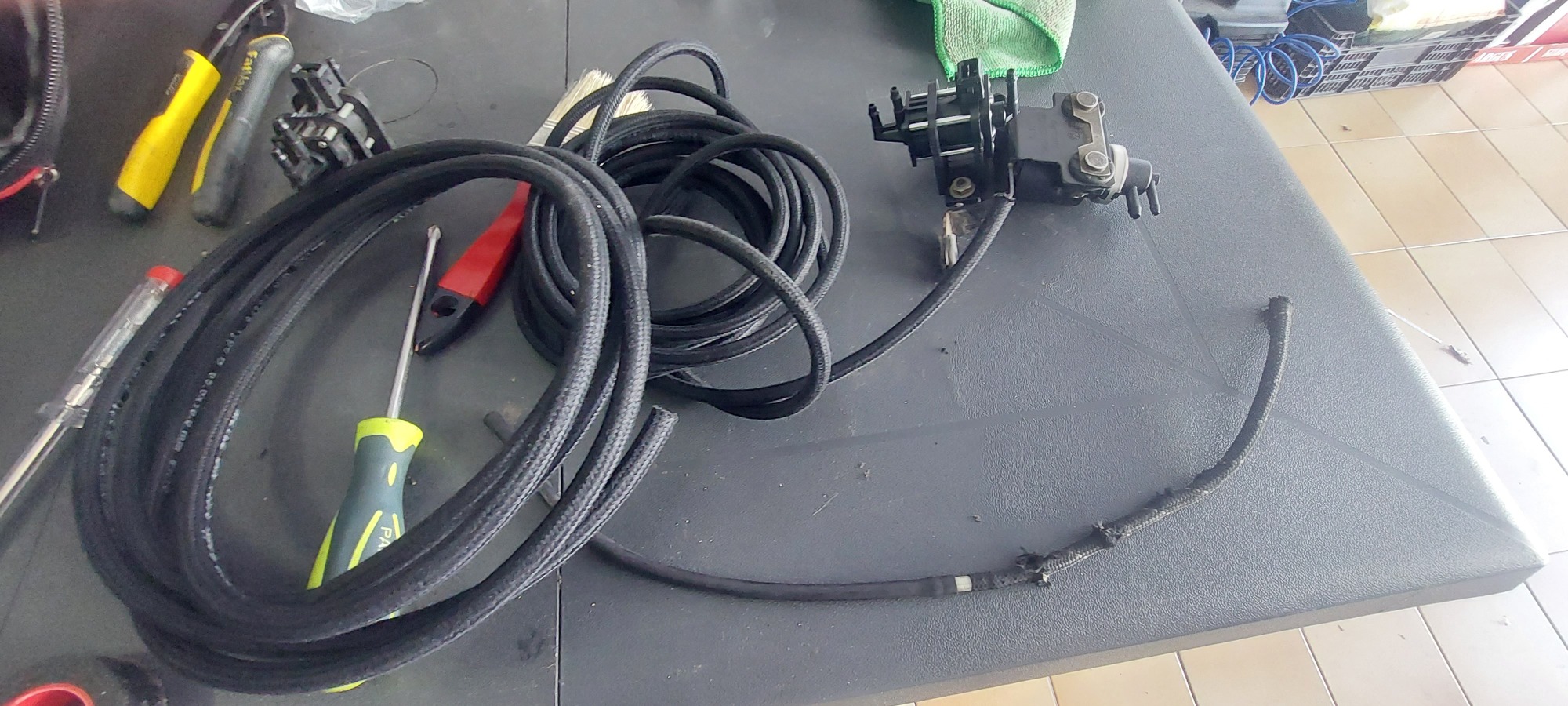

Bueno, pues creo que voy a dar el tema por solucionado al fin. despues de cambiar caudalimetro, sensor de temperatura intercooler, N18 y N75 y todos los tubos de presion y vacío, que por cierto son de 3.5mm y 5mm de interior y se los he puesto de combustible.

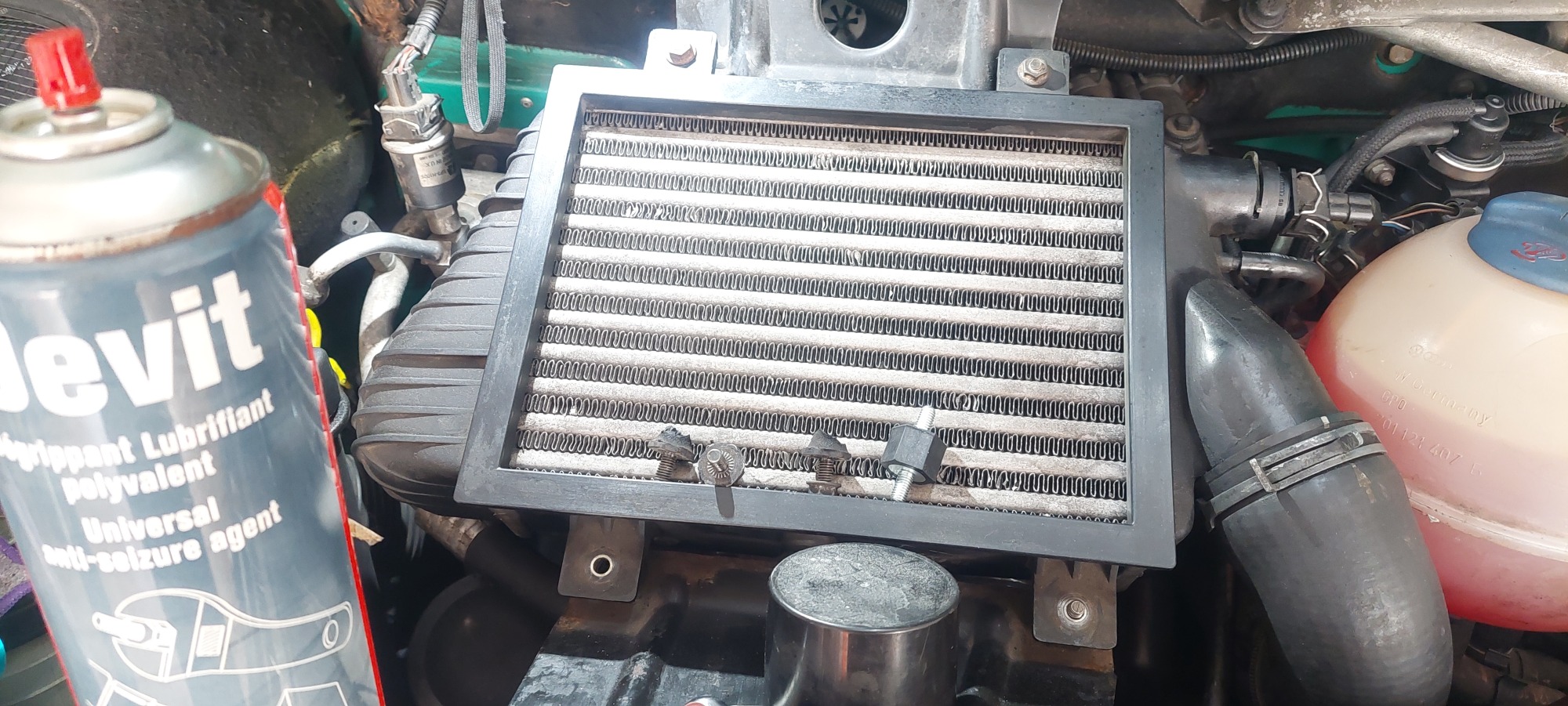

Tambien cambié los sinemblocks del radiador del intercooler que el mecanico rompió y me dejo partidos. (Yo sabia que estaban bien antes). Ya que me ponia, reparé todo lo que encontre...

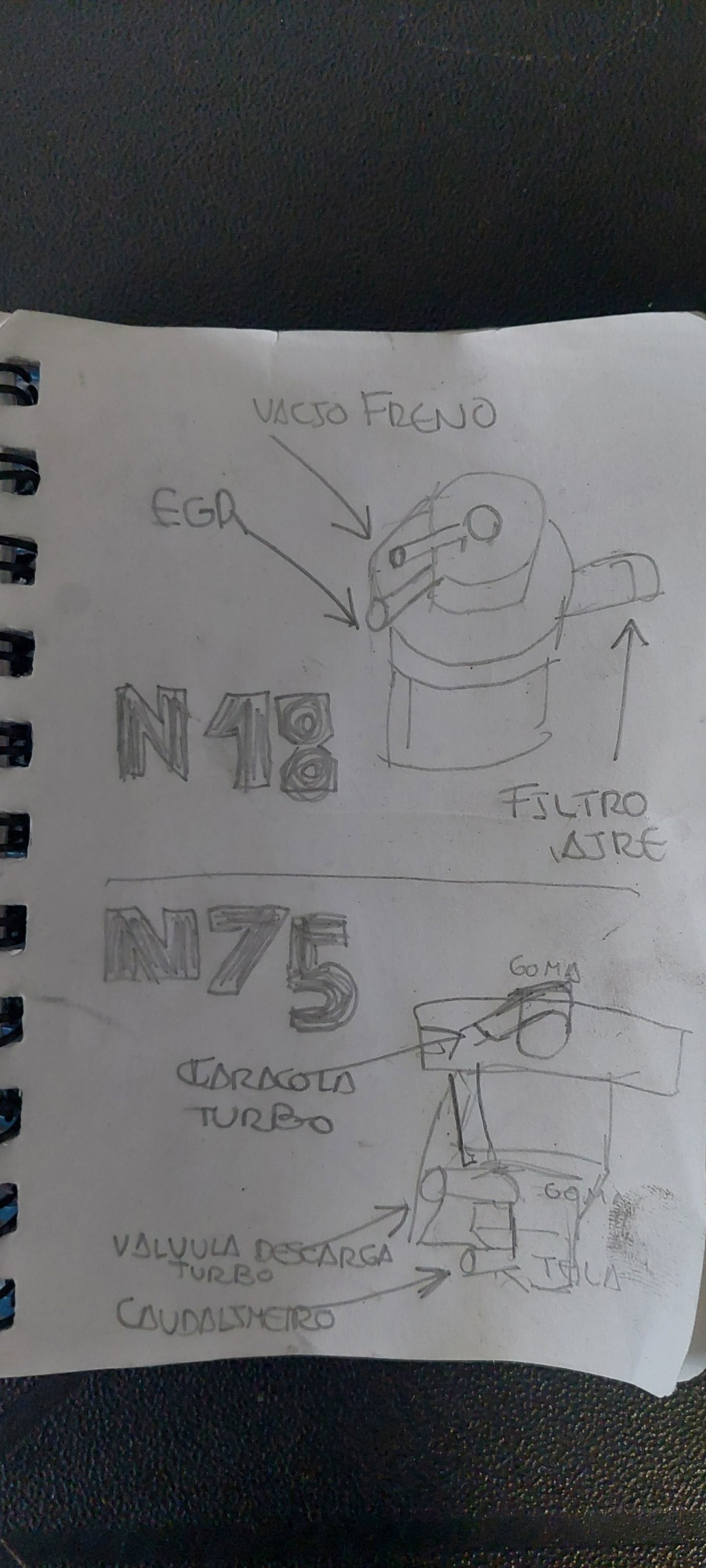

Y por si a alguien le sirve, aqui os pongo tambien el esquema que hice al cambiar los tubos
Lo dicho ya antes, gracias a los que habeis colaborado y al foro en general. que me ha aportado mediante el buscador, la informacion para cambiar estas piezas.
