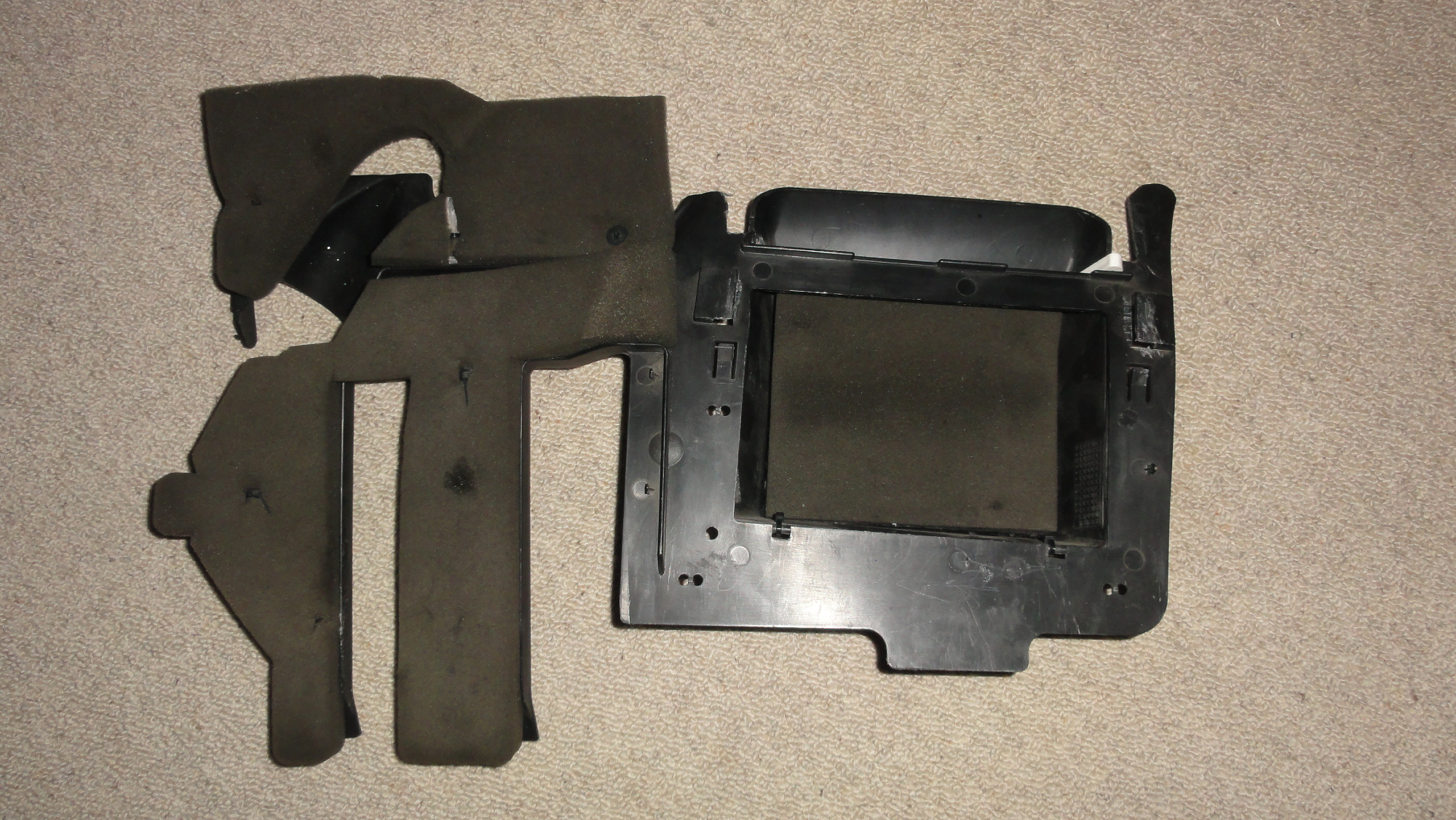

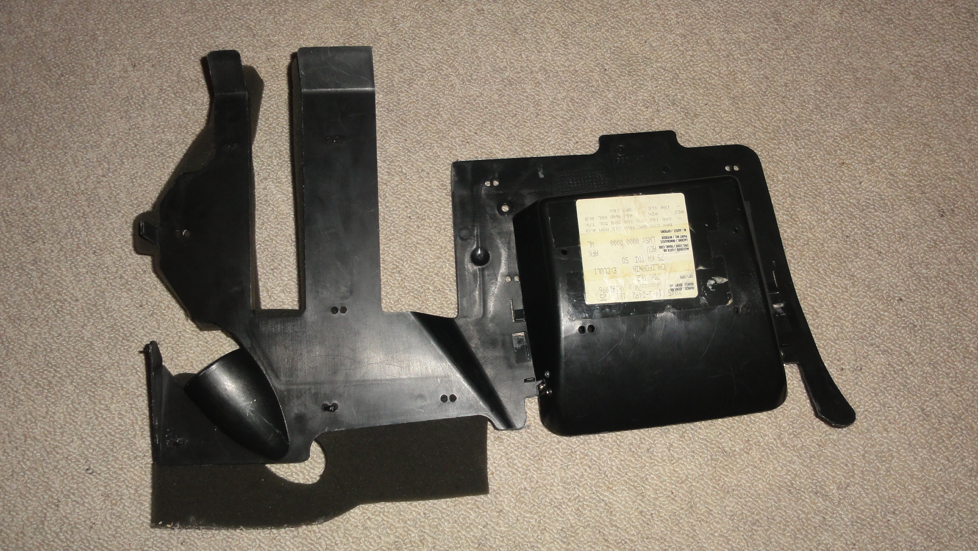

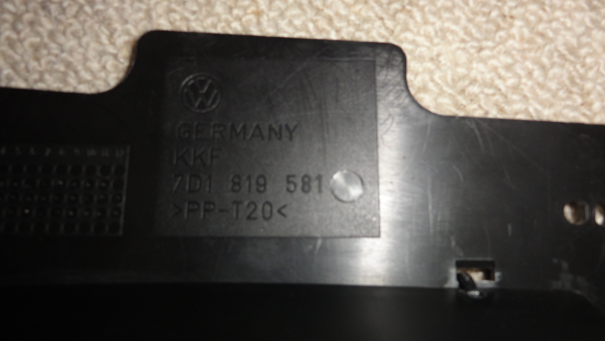

Probablemente la cubierta no sea específica CE.
He tenido que reparar la trampilla varias veces, la pieza no es especialmente sólida.
Ps:  El avión despegó hoy rumbo a Málaga :)
Salve! Holger
Holger con CE
Interior con aislamiento de espuma:
papolin
Gracias Holger!
Ahora puedo ver la referencia en tus fotos.

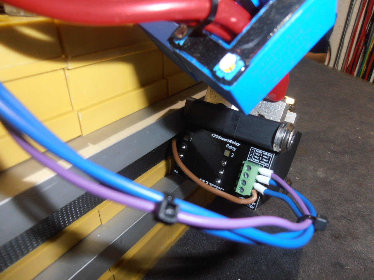

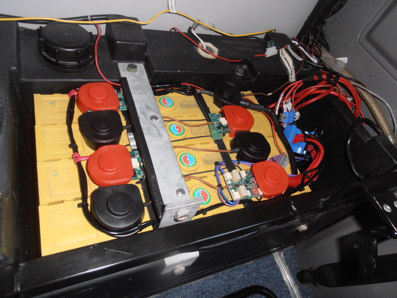

Celdas VINSTON Y de 130 A en CE
Relés biestables para protección de sobre y bajo voltaje:
Imán de carga con solar, 230V y booster:
Desafortunadamente, nada de esto es barato. Pagué alrededor de 2.000,00 euros.
Pero: ¡¡Mi calentador auxiliar siempre arranca!!
Carga con 45A. mientras conduzco!
Mi consumo diario de refrigeración, calefacción, bomba, calentador de agua, Cafetera electrica, bomba, computadora portátil y luz se recarga en una hora de viaje.
