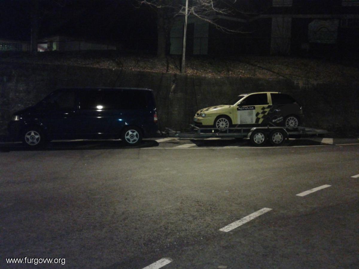

qué furgo usaríais para tirar de un remolque de dos ejes cargado al maximo?

Ya tiene mérito que te pueda llegar a gustar con la birria de foto que he puesto ...  ;D
Muchas gracias

Como se puede ver en las fotos de la T3 y T4 el remolque comprime la suspensión trasera y levanta el eje frontal de la furgoneta. Lo ideal es intentar corregir el problema con el reparto de pesos, pero no siempre es posible. Por este motivo es recomendable la tracción trasera o 4x4.

este es el remolque pequeño que uso de MMA 1500kg, pero uso otro con MMA de 2500kg y mi furgo es de tracción delantera y te aseguro que por algo uso un remolque con MMA de 2500kg.
