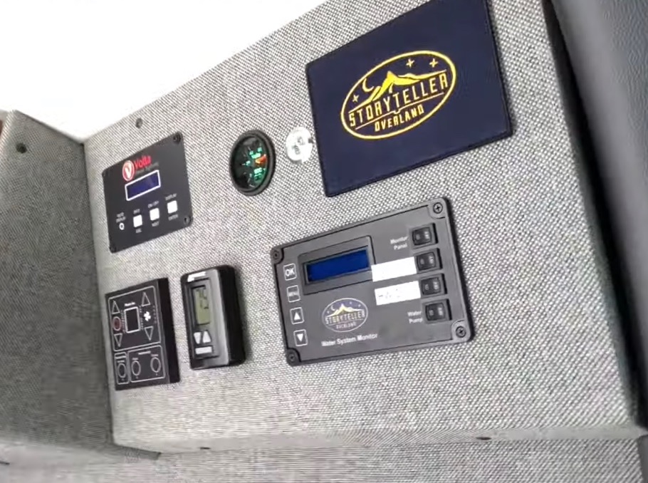

Nineuba
Estos diseños de storyteller me gustan mucho.
https://youtu.be/PQpuazeqxeo
https://youtu.be/aRGFePliGp8
Nada claustrofobicos y todo muy practico

Cita de: Nineuba en Febrero 12, 2021, 18:18:47 pmEstos diseños de storyteller me gustan mucho.
Que tejido es el que usan para los panelados?
Hay algunas zonas que me gustaría tapizar el panelado para darle más calidez pero la moqueta nos da asquete.
Ese tejido parece agradable y resistente. A ver si doy como se llama para buscarlo.
