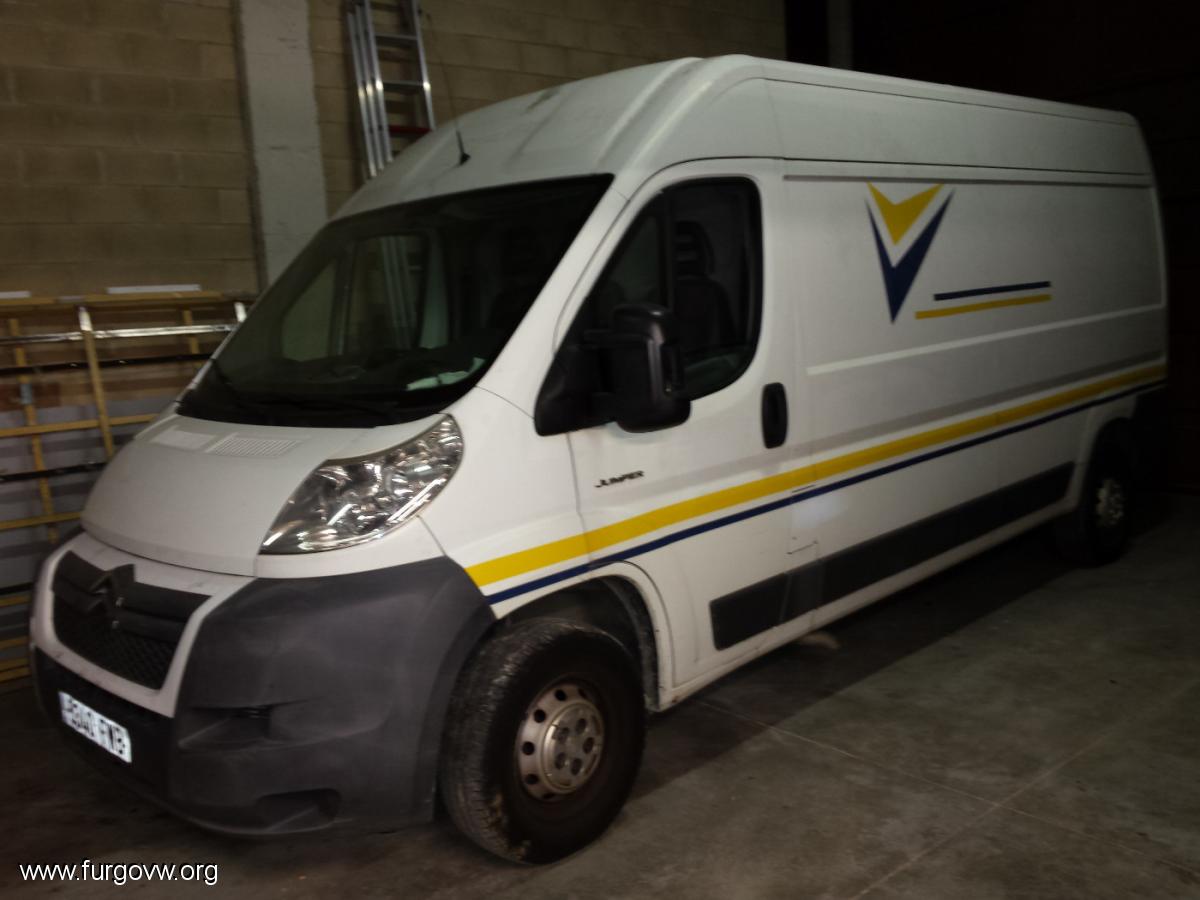

Bueno, pues ya tenemos sustituta. No es lo que tenía en mente cuando vendí la otra, pero aquella no pudo ser, así que cambiamos de planteamiento. Tiene mucho curro por delante, y ahora mismo apenas voy a tener tiempo, así que tocará tener paciencia....  o meter unas poquitas horas más.  ;D
Es una L3H2 de 100cv. Es una furgo de curro, por lo que está bastante descuidada, pero no tiene rotos ni bollos graves. Es 2007 y tiene 120.000 kms. No ha sido transportista y las ITVs cuadran, así que creo que son reales.
