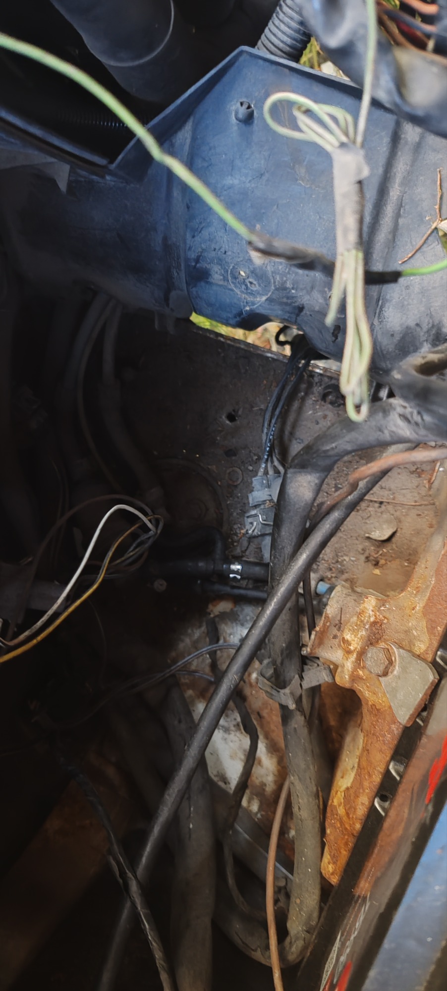

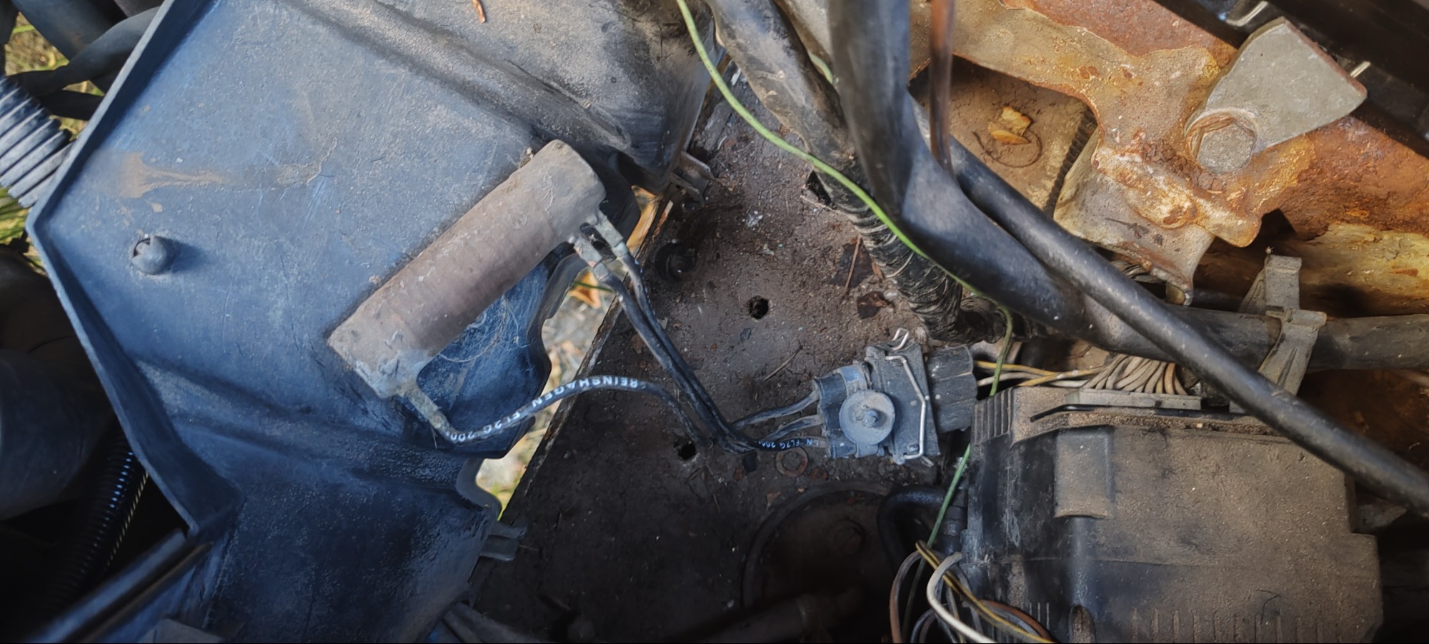

FLEITOSKI
Esta es la única resistencia que veo y no hay otro conector para poner otra. Sabría decirme dónde va colocada la resistencia?

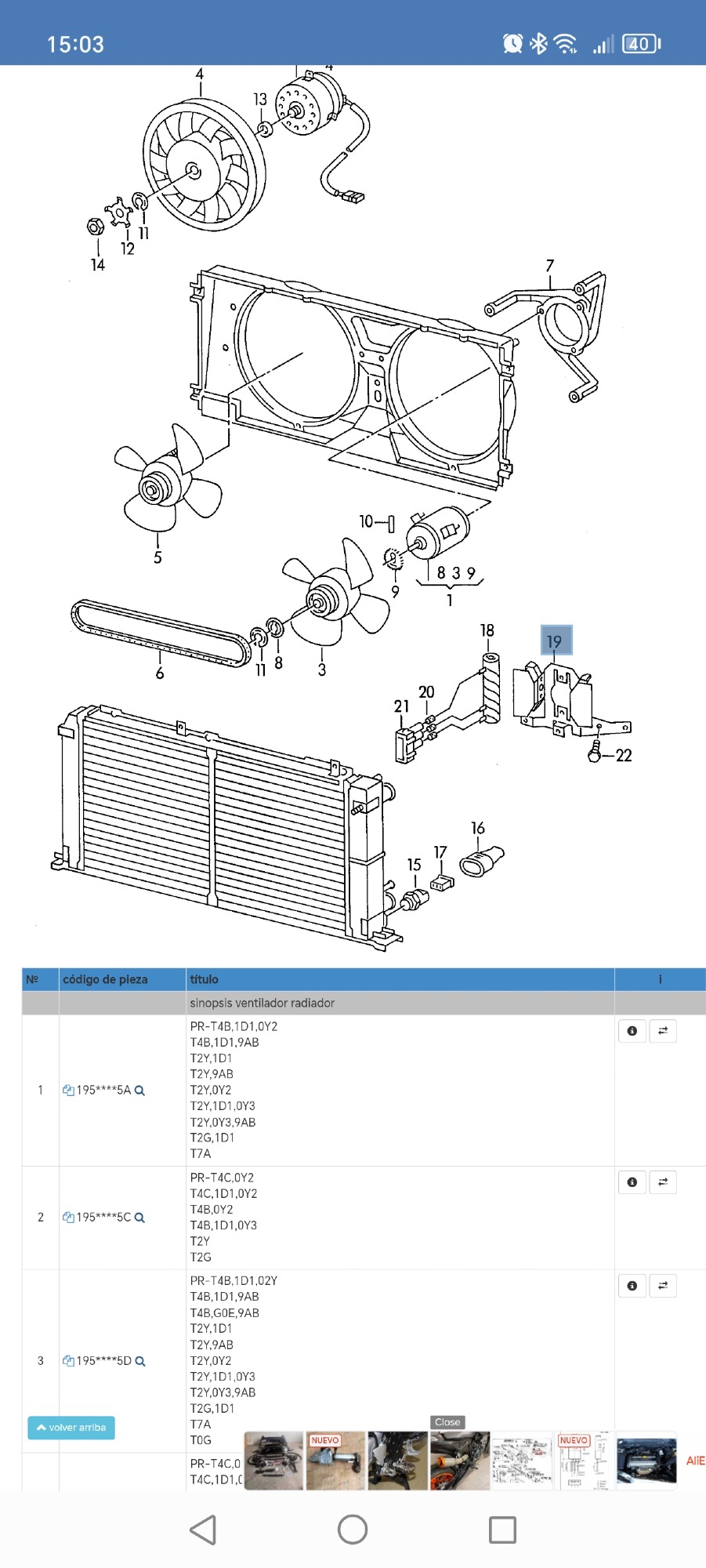

FLEITOSKI
Alguien me haría el favor y me pusiera una foto de donde va colocada la pieza 19 que es el soporte de la resistencia ya que la mia esta suelta colgando por el lado de la batería y no encuentro culpa es su soporte.

Dobbie
detras del faro delantero lado conductor van las dos resistencias, has de quitar la regilla y van detras de una chapa, eso es detras del soporte 19, ese soporte no es nada especial puedes hacertelo de chapa, solo es para proteger

Dobbie
En mi vw t4 2.4 del 95, detras de la pieza 19 a cada lado, ves en la foto unas orejetas, pues detras de cada una va una resistencia en vertical, y la proteje cada orejeta de la pieza 19. Si la tuya no lo trae asi, o salio asi de fabrica, o la modificaron.
Es mas , la mia lleva 3 resistencias, dos en la pieza 19, y otra que no se para que sirve por la zona filtro gasolina

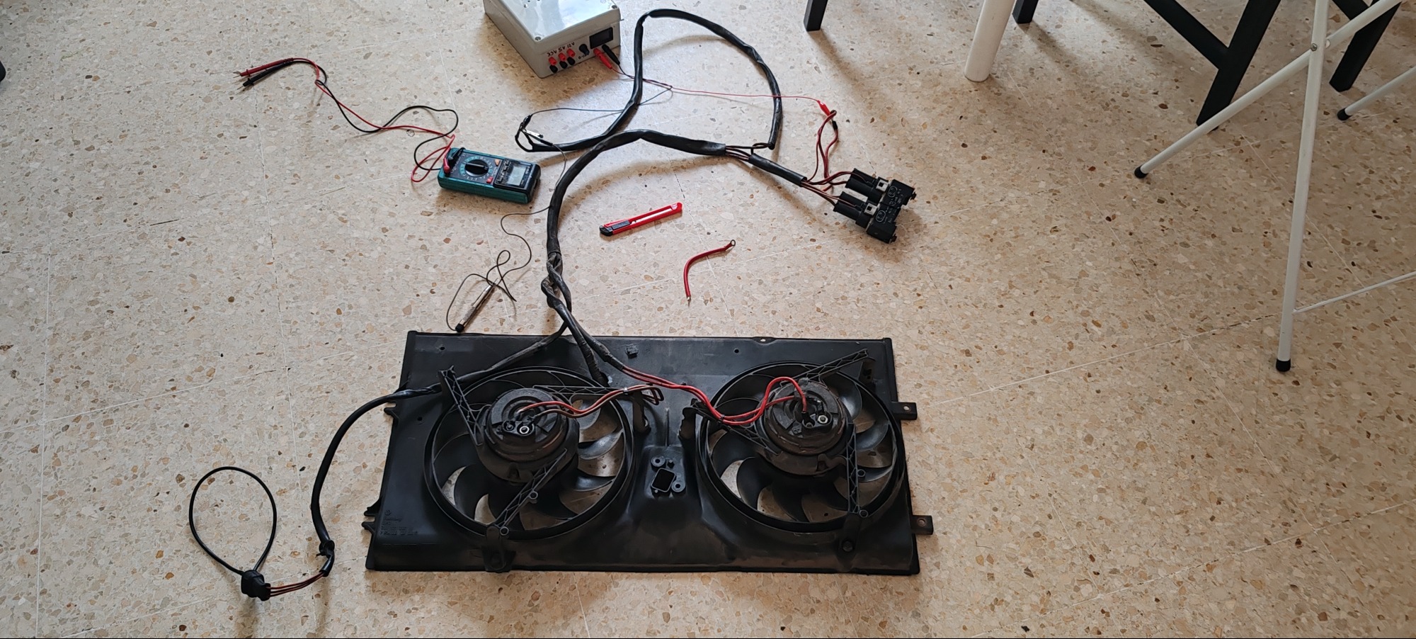

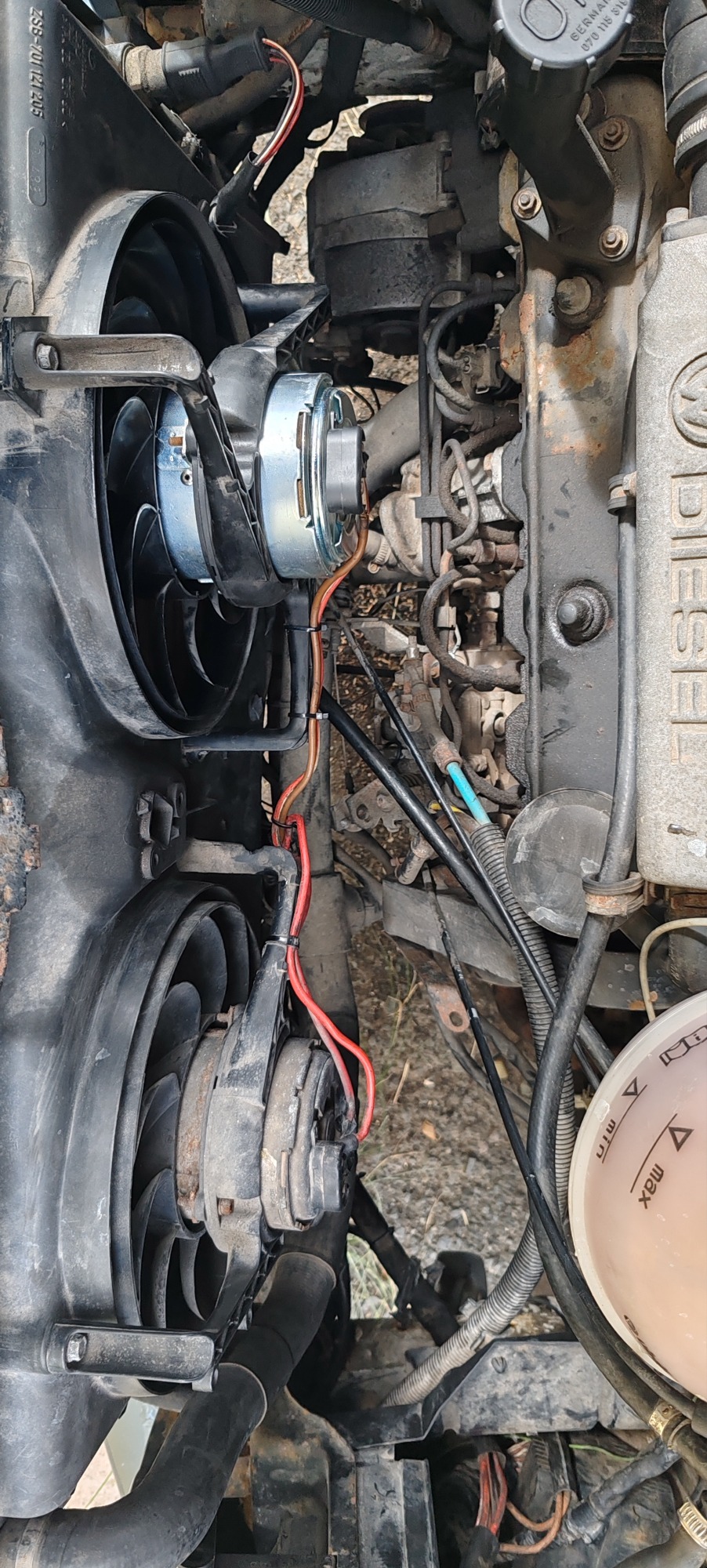

FLEITOSKI
Motor nuevo colocado
Instalación completa fuera del vehículo comprobada con una fuente de alimentación para ver su funcionamiento después probada conectándose una batería
