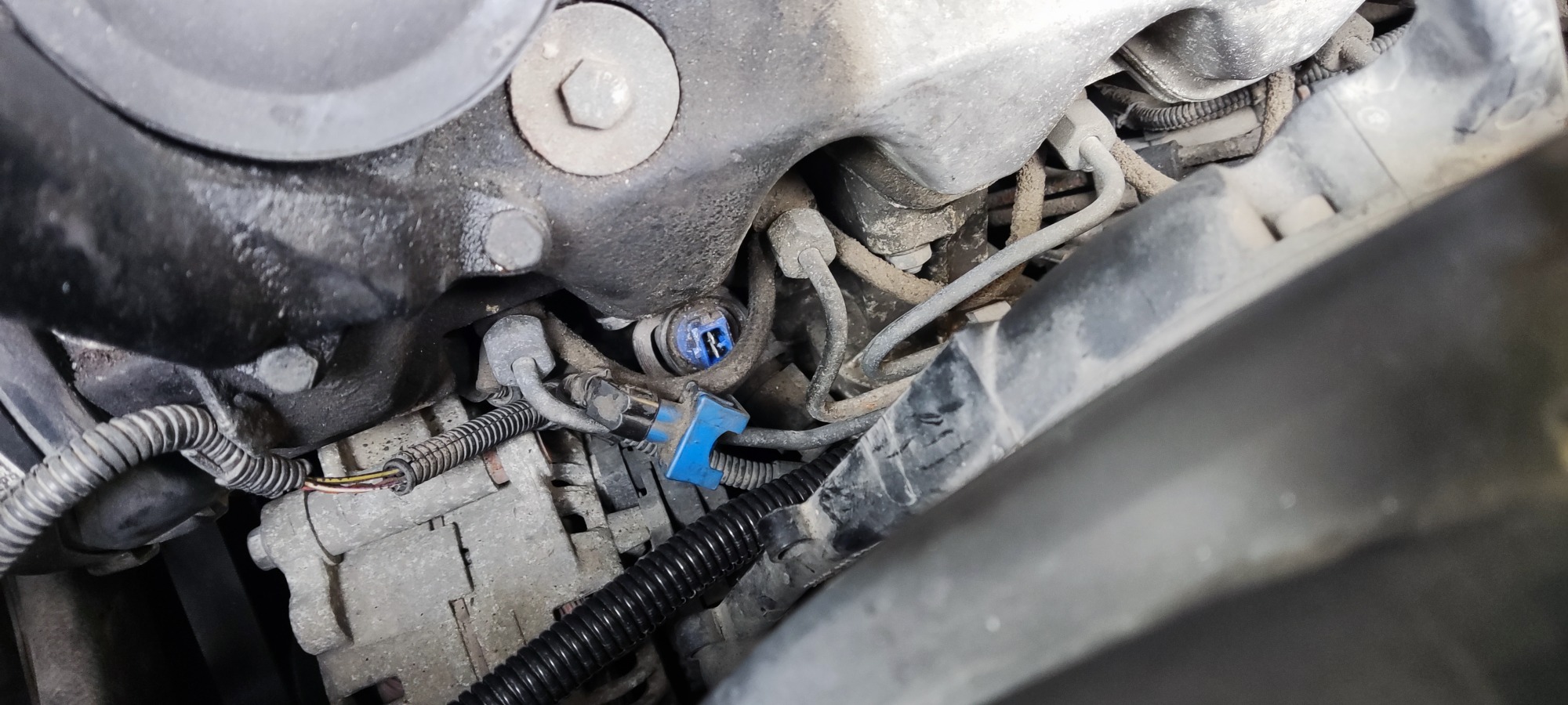

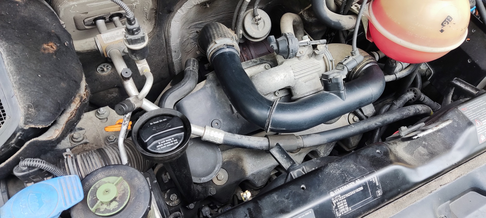

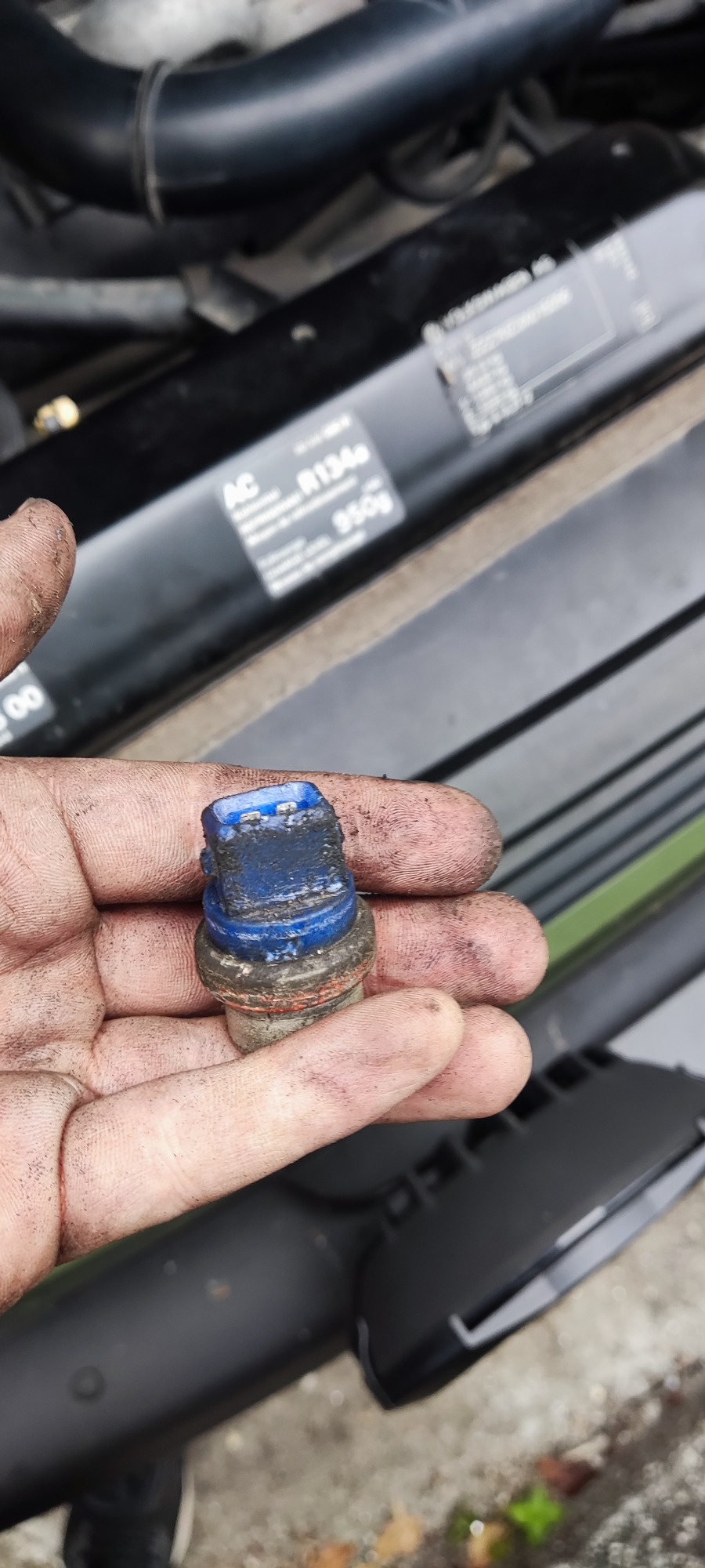

Buenas, volviendo a mi pregunta de antes, hoy me he decidido a rebuscar el sensor y el que me he encontrado es el que os mando fotos, yo pensaba que tendria el de 4 polo pero el azul que he encontrado es de 2 polos, y viendo la referencia que me salia (021 919 369) me indica que es un sensor de temperatura de refrigerante, no se si en mi motor habrá dos como en otros motores pero el otro a falta de tener que desmontar el cubrecarter y mirar por debajo, es el que he encontrado.
Os adjunto fotos.
A ver si me podriais aclarar un poco si en mi tipo de motor hay mas sensores o solo hay este.
Gracias de antemano!!
