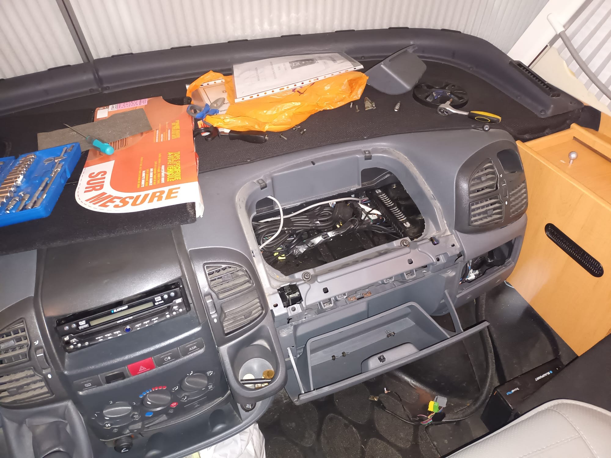

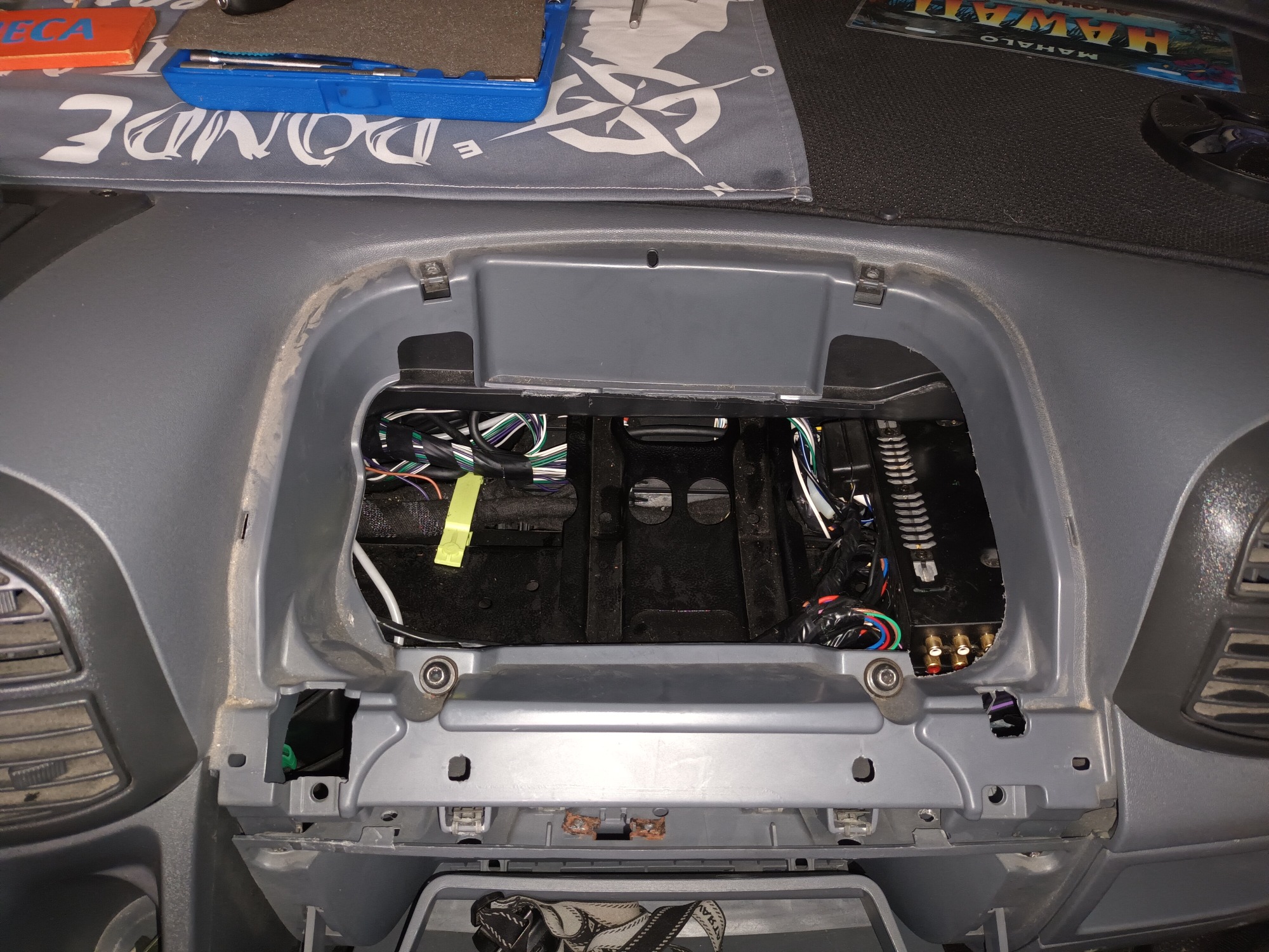

Cita de: karpediem1977 en Enero 23, 2024, 00:09:13 amHe hecho "limpia" de cable bajo la bandeja. Se trata de todo el cableado que utilizaba el navegador por CD. Fácil he sacado 3 metros de manguera...
Se ve a los pies saliendo de un corrugado y luego todo el sobrante apelmazado bajo la bandeja.
Antes:
Ahora:
Que bueno destripando la auto .... que tiene ahí escondido un ampli?

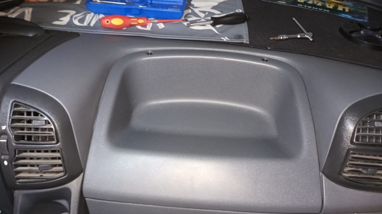

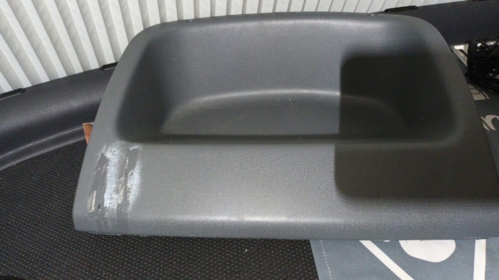

Pues ya he recibido una bandeja de desguace, pero perfecta de estado. Así que el salpicadero vuelve a lucir como merece  .palmas
ANTES:
DESPUÉS:

Cita de: Roxendo en Enero 24, 2024, 17:54:52 pmQue bueno destripando la auto .... que tiene ahí escondido un ampli?
Es un amplificador del sistema de audio. Tiene diferentes salidas tipo rca, (seguramente sirve para ampliar instalación). Eso debe estar instalado "de paquete", porque tela como esta encajonao...

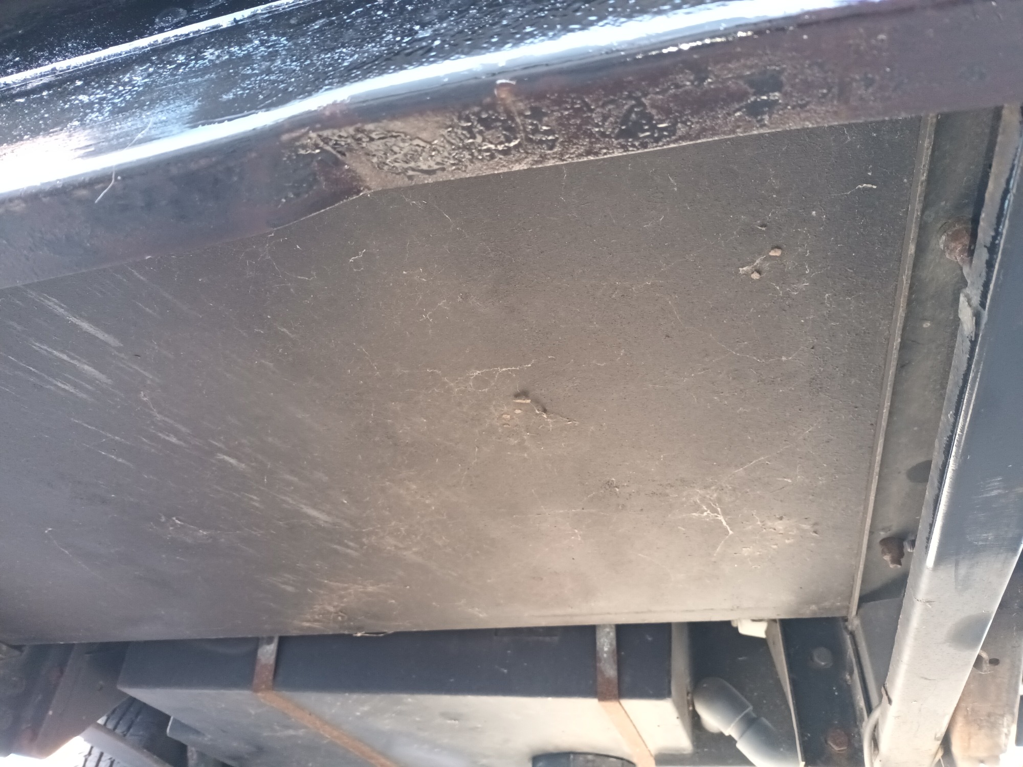

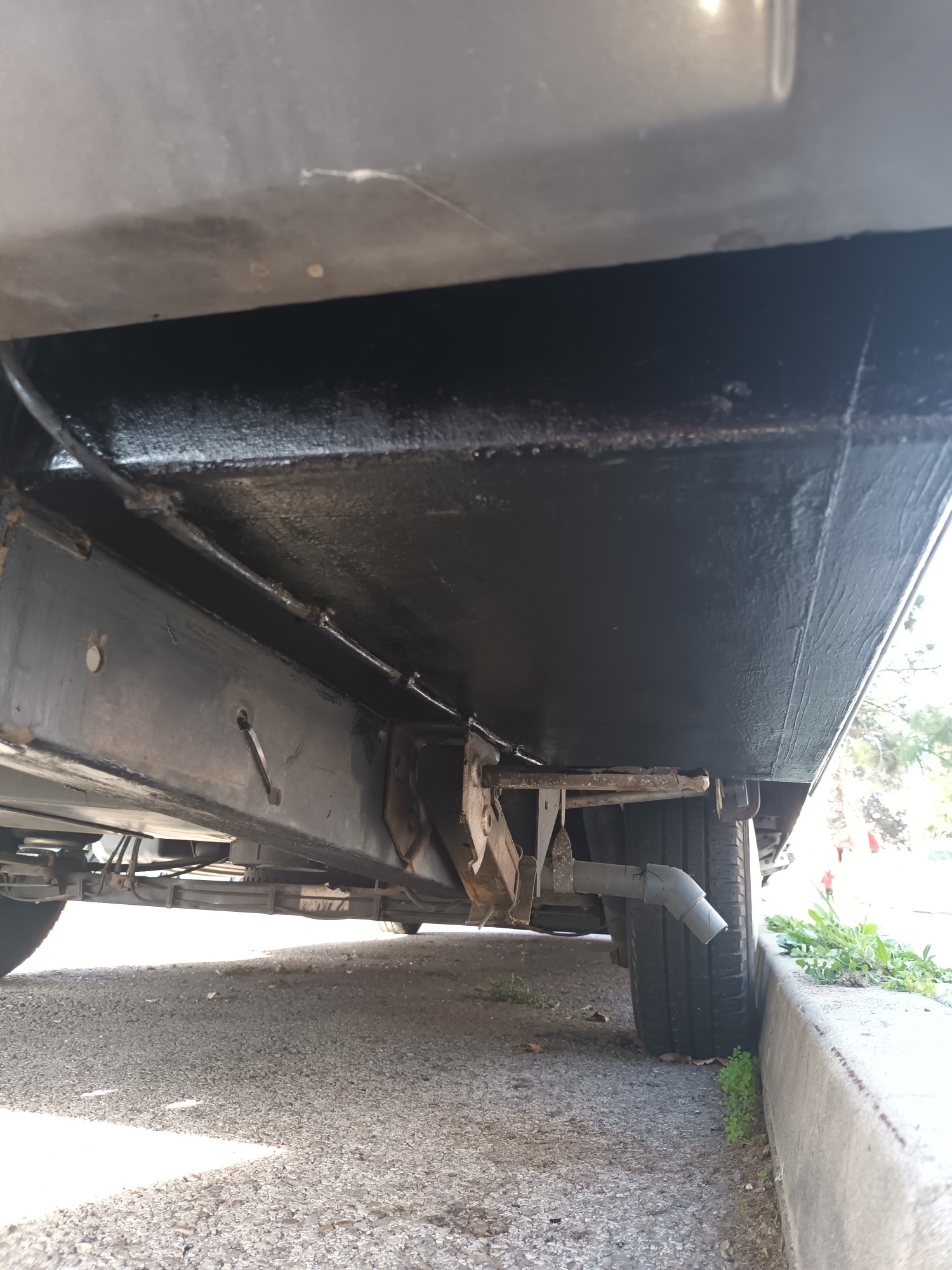

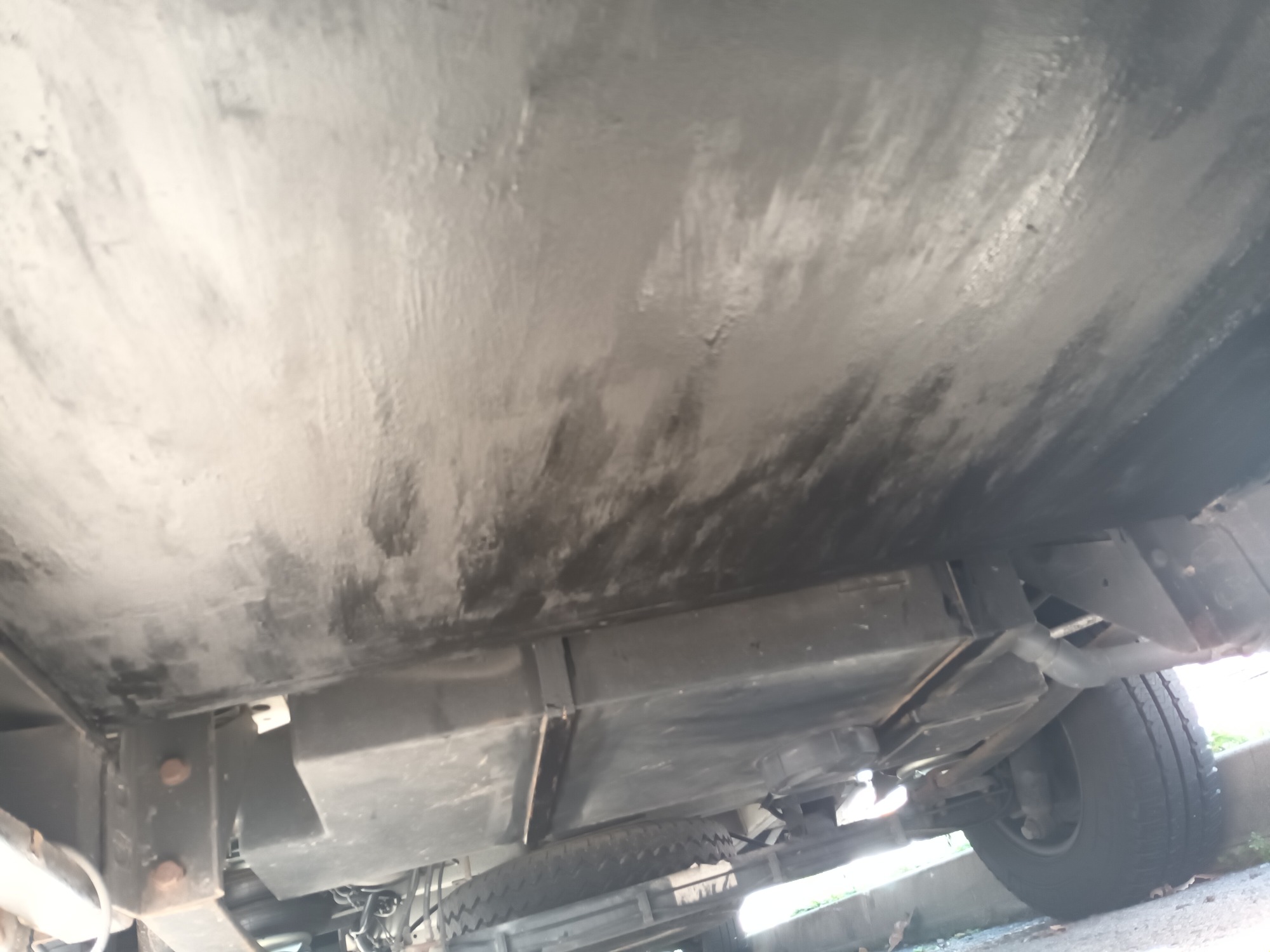

Seguimos dejando a la niña mejor aún de lo que esta.
En la anterior protegi los bajos con caucho liquido y quedó genial. Así que viendo el perfecto estado de estos bajos los voy a proteger ya de antemano.
El producto este:
El resultado de antes:
Y el de después de 1 primera mano:
Hoy le daré una segunda a las partes más expuestas.

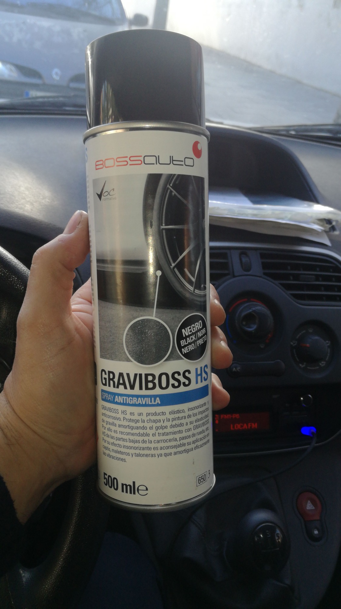

Pues te digo.
Yo primero lo hice con spray en la anterior. Queda bien pero es caro para lo que cunde.
Este era el spray:
Tiempo después se la lleve a una persona con espacio para reforzar una parte de los bajos y recubrir para proteger y le aplico este producto a brocha y quedó tan bien que pille un bote para repasar si hubiera hecho falta.
Como la vendí le tenía sin abrir, así que donde mejor para aplicarlo que en esta que tiene los bajos perfectos.

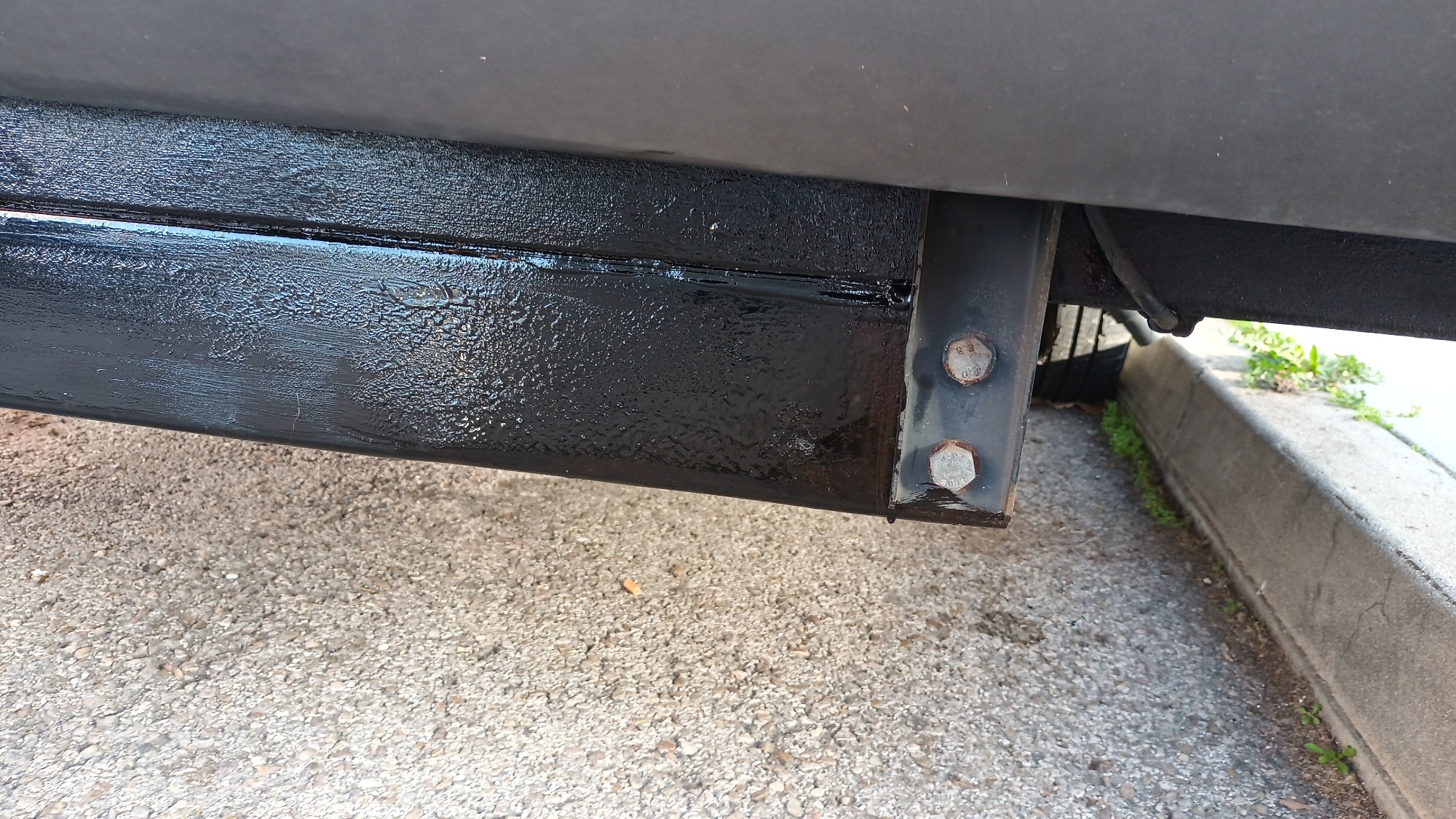

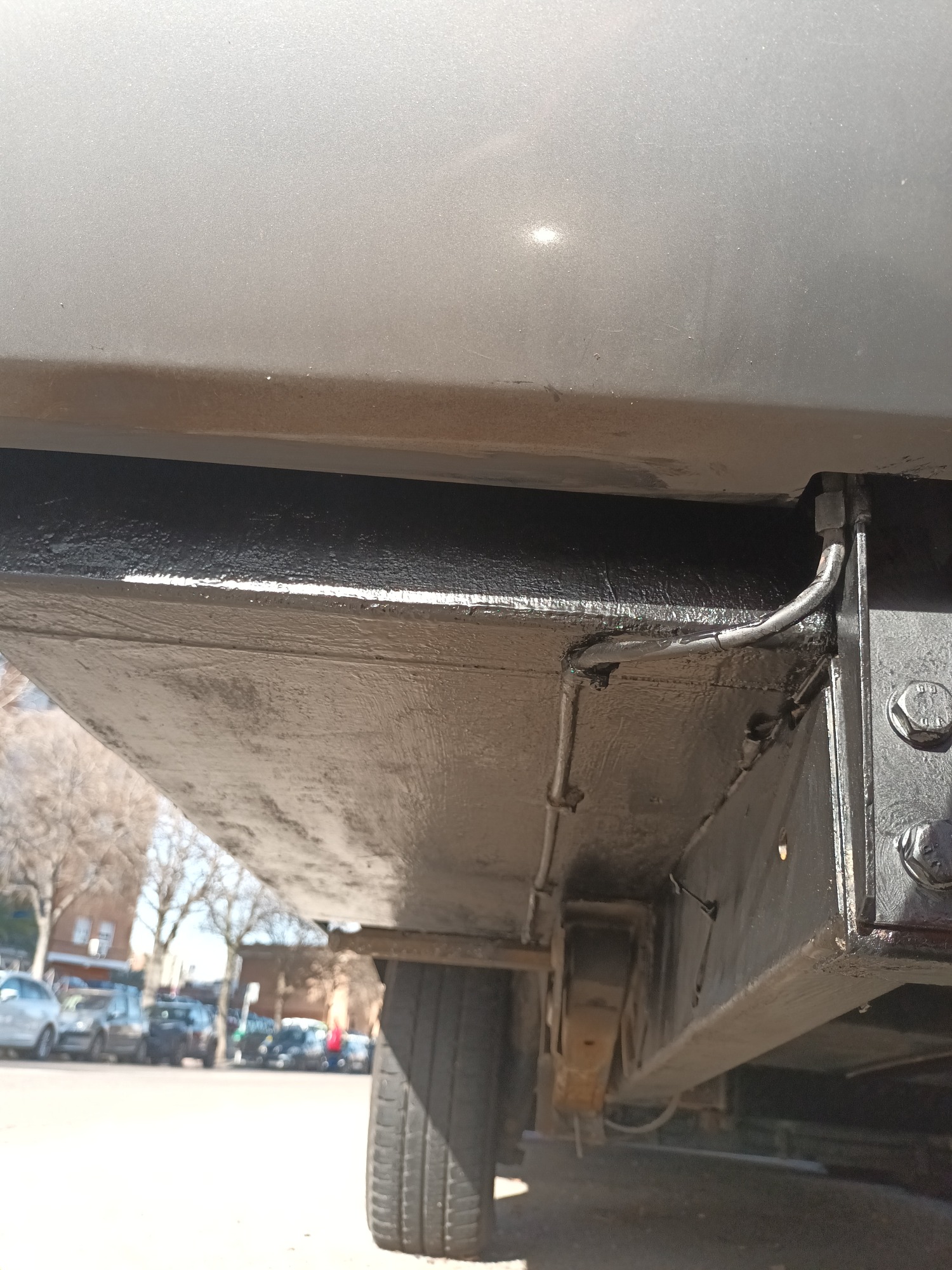

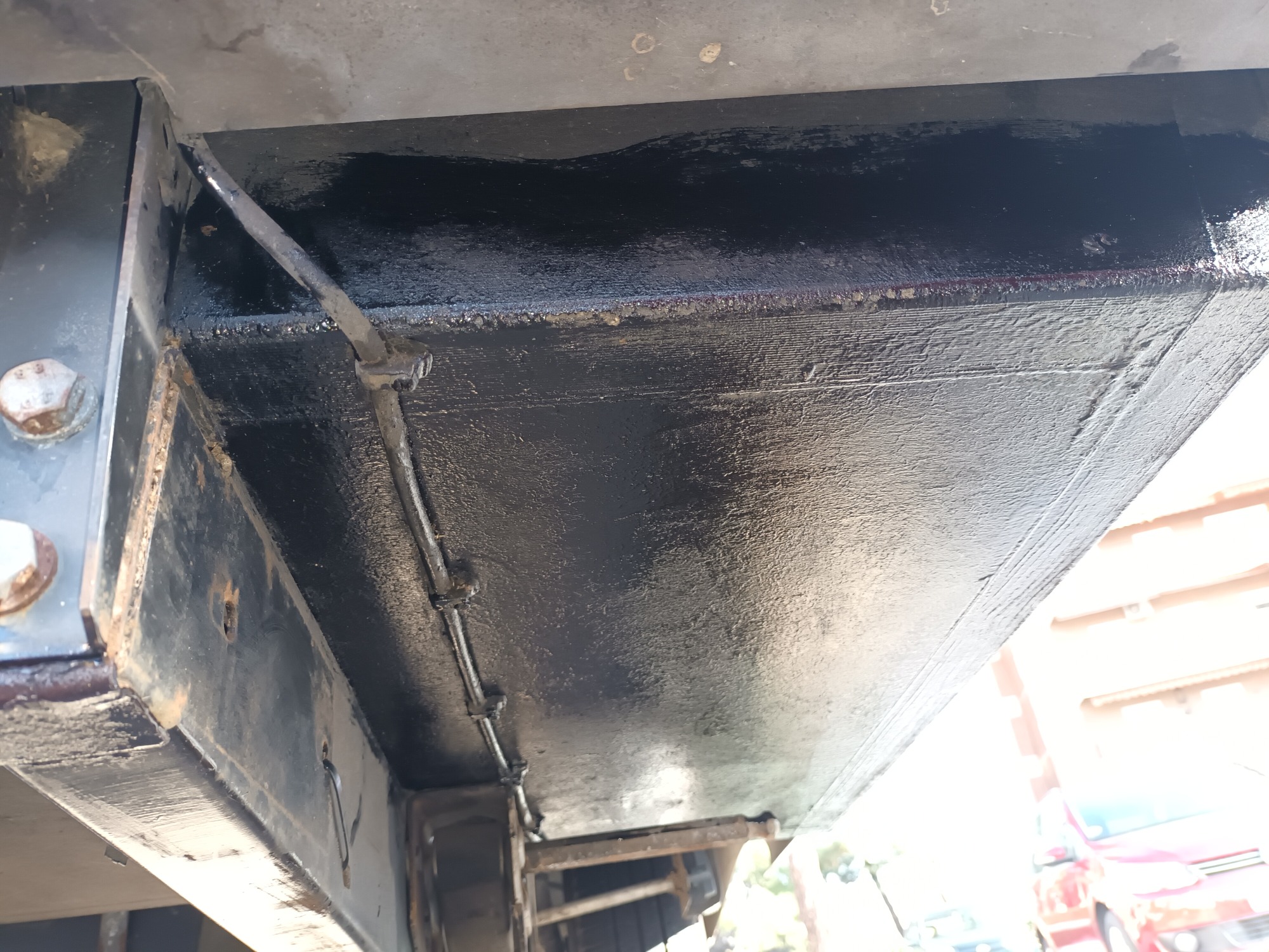

Yo con 1 kg he dado 2 manos a casi todo lo que tenía que aplicar. (Siempre puedes pillar 2 botes y si no guardas otro para otra ocasión.
Se aplica muy bien a la madera y metal. Si tienes cuidado y lo escurren un poco no te gotea nada o casi. (De gotearte no se quita mal).
En cualquier caso, lo que tu dices, es más grueso y queda una superficie gomosa y compacta. Igual menos estética, pero en mi percepción más eficaz, que es lo verdaderamente importante para mi.
Un bote no llegó a 10€ en bricomark.
Eso sí, la brocha tirala, pues no merece la pena limpiar para un segundo uso en la segunda mano, (salvo tengas disolvente o algo muy eficaz.)
Justo tras aplicar la segunda mano:
En esta parte solo lleva una mano, aunque suficiente hee.
En los laterales 2 manos, ya que "sufre" más los salpicones de ruedas.
