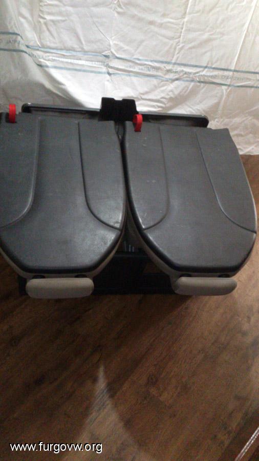

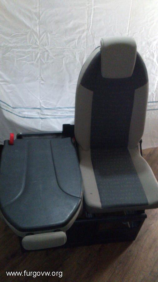

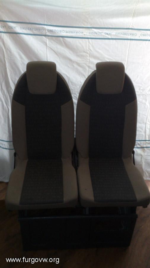

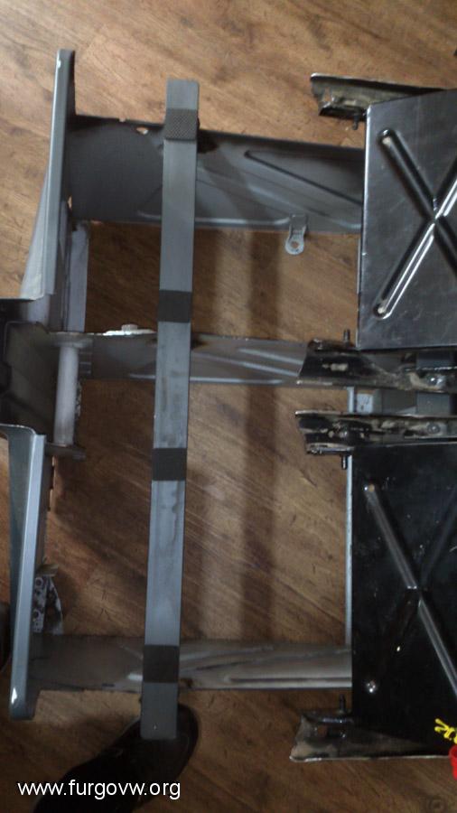

algo asi?
lo unico que no están homologados, es una base de una sprinter con unas pletinas a medida con unos asientos de tercera fila de megane grand scenic, yo los he tenido en la furgo bastante tiempo como asiento para comer, cama adicional, etc y de almacenaje, por que se elevan tambien, así
espero que te sirva de idea

Cita de: charli_mg en Diciembre 30, 2012, 16:49:23 pm
algo asi?
Correcto!!! esta es la idea!!!!!!!! :D
