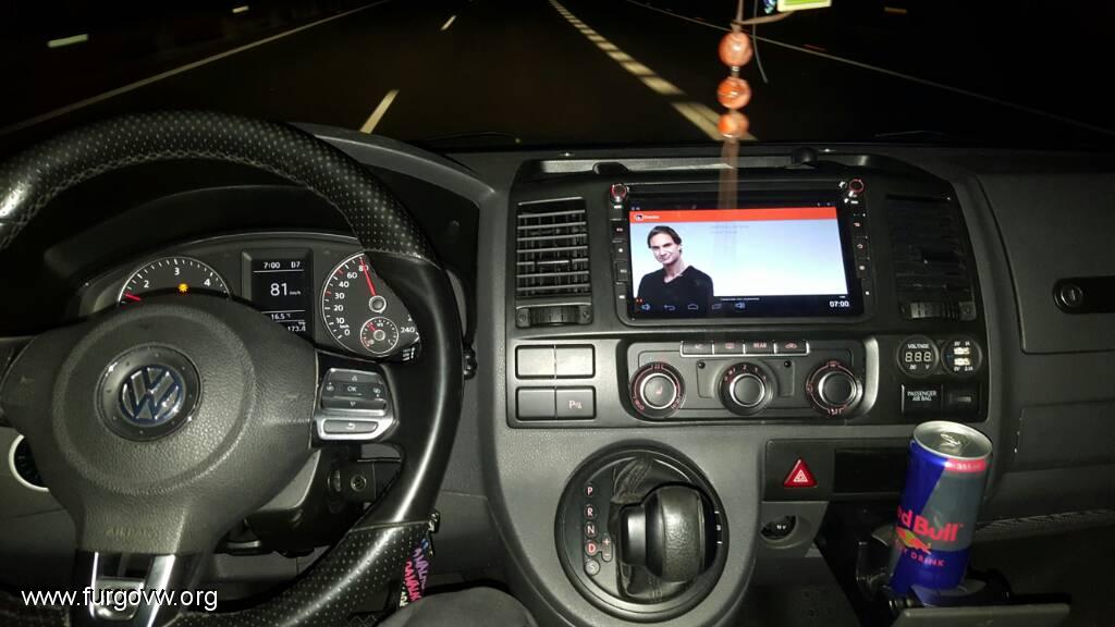

Muchísimas gracias birkof.
Ya está todo funcionando volante mkvi R +carpad2,solo me falta instalar las levas para el dsg.
Los cables si son los mismos,solo que la referencia ahora termina en E.
Enviado desde mi SM-G928F mediante Tapatalk

birkof
Me alegro que te haya servido.. y por supuesto que puedes aportar lo que quieras, para eso estamos en este foro ;)
Ah.. y la proxima vez, la foto con el coche parado...  .meparto. .meparto. .meparto
